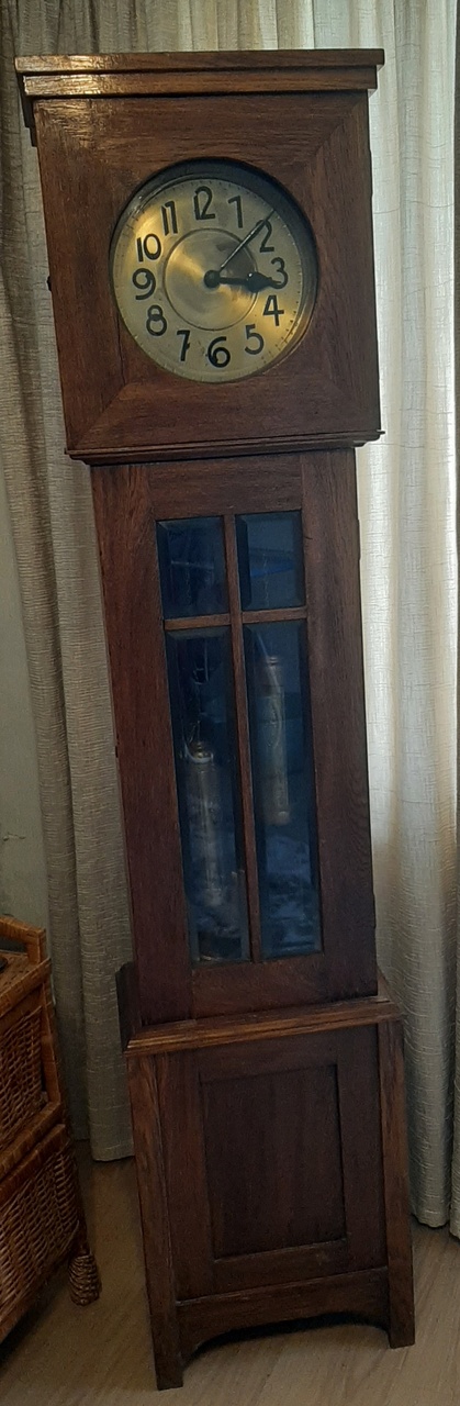

Коллеги, поможите по производителю)

Это FMS (Mauthe), 1910-е годы.
Semasema 16.07.2025 22:06
Спасибо, Олег. Думал по времени ближе к 30ым

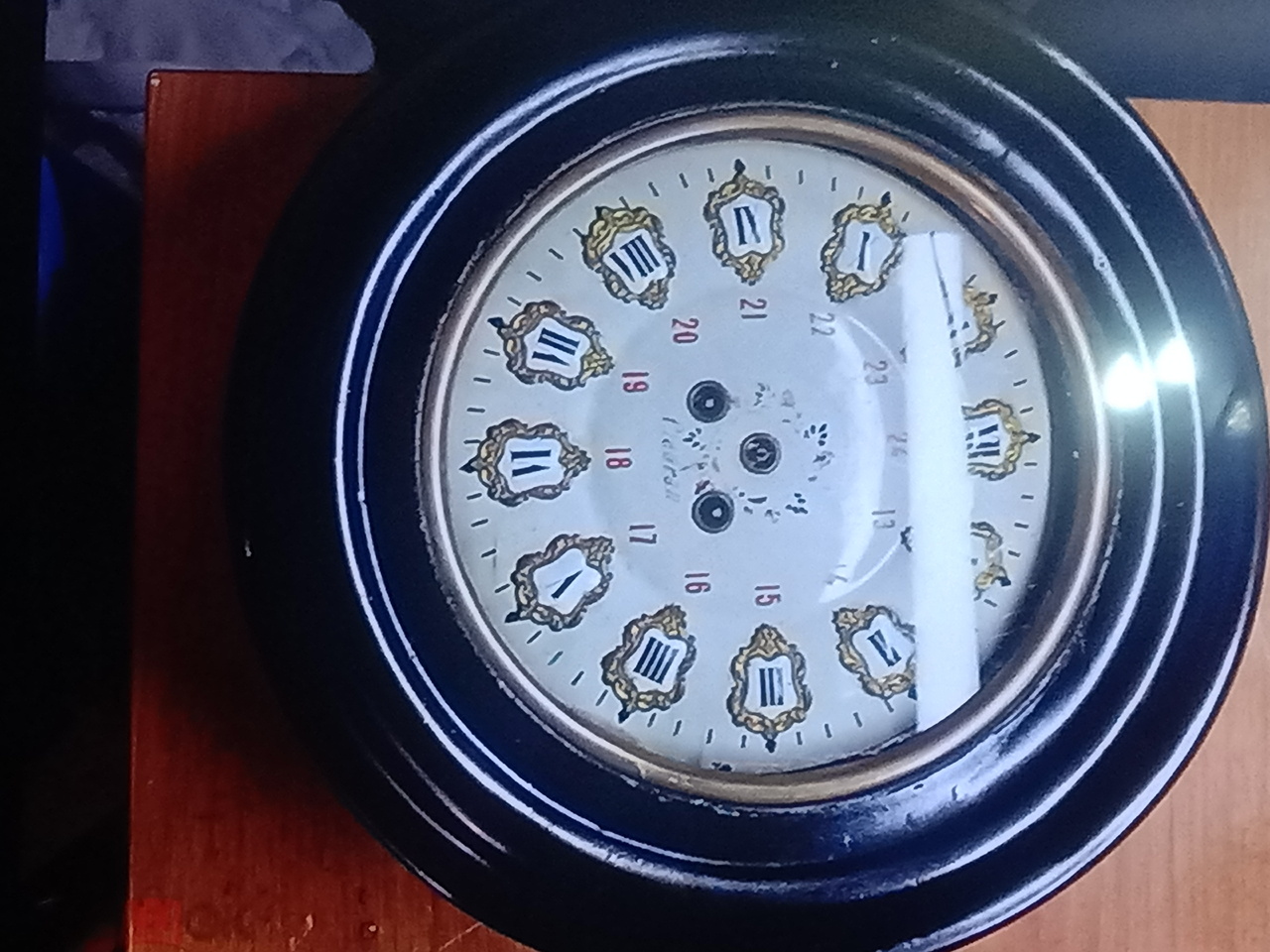

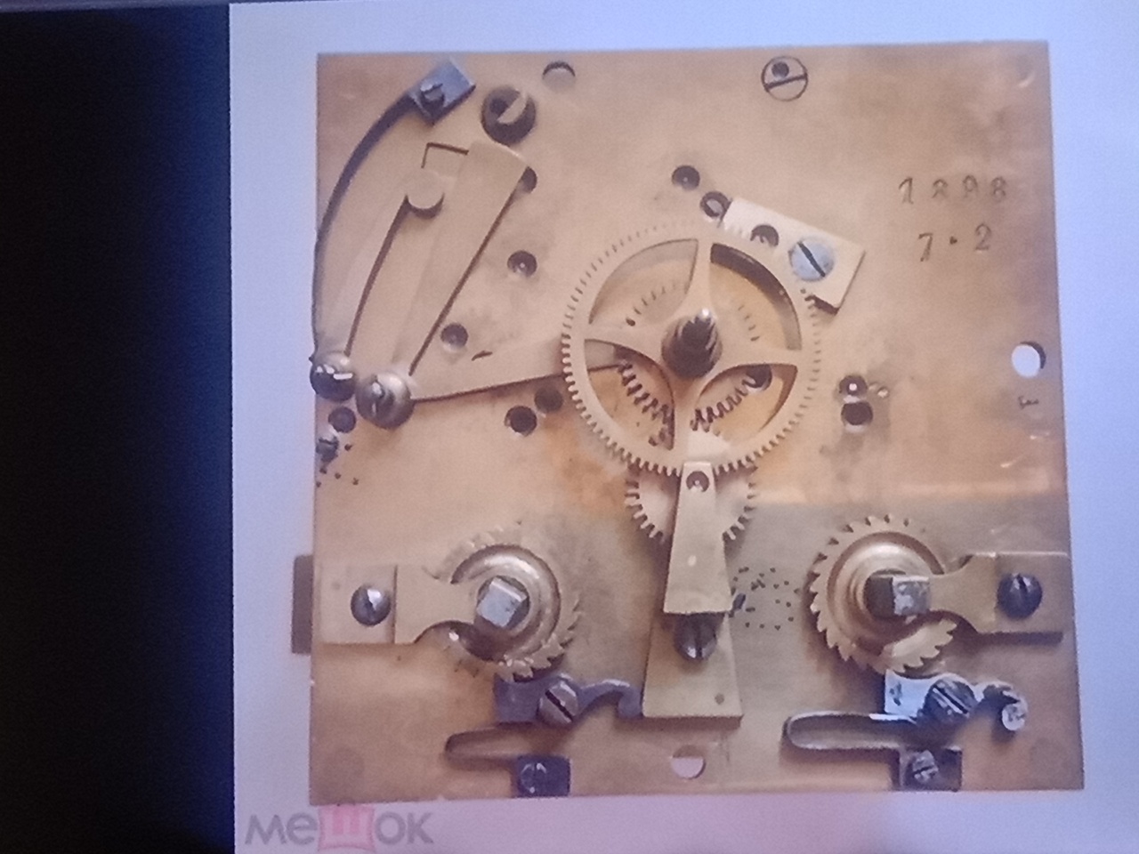

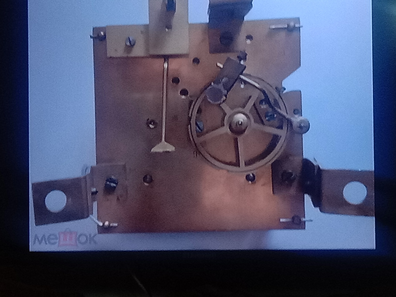

Здравствуйте, Помогите определить механизм, а главное как узнать до покупки длину маятника... Я думаю что это француз потому что очень похож на GP, Судя по креплению механизмы- это на шайбу А значит маятник короткий, а мне нужен донор на GP все детали боя с длиной маятника не меньше 48 смВложение 3868023
Вложение 3868024

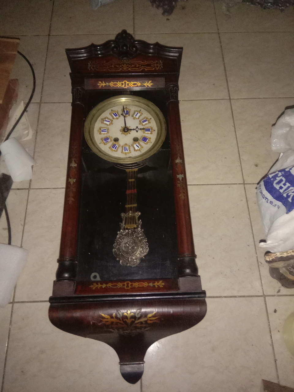

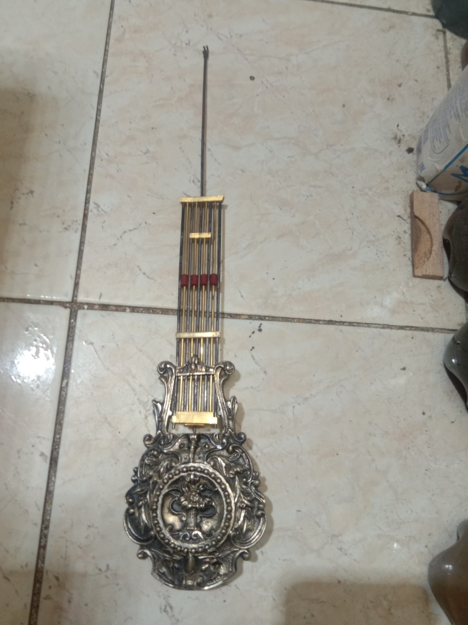

Механизм с этим длинным маятником на котором нет деталей бояВложение 3868046
Вложение 3868047
Вложение 3868048
aleks1960 17.07.2025 20:02
Часы то русские.
zyama 17.07.2025 20:02
Вы лучше сравните размеры платин и расстояние между ними на обоих механизмах. Механизм в русском корпусе должен быть крупнее чем предполагаемый донор. И, соответственно, детали от этого донора к нему не подойдут
aleks1960 17.07.2025 20:08
Сообщение от puling (Сообщение 7266503)
Судя по креплению механизмы- это на шайбу [/color][/i]
Скорее бычий глаз.

Механизм боя на длину маятника не влияет.

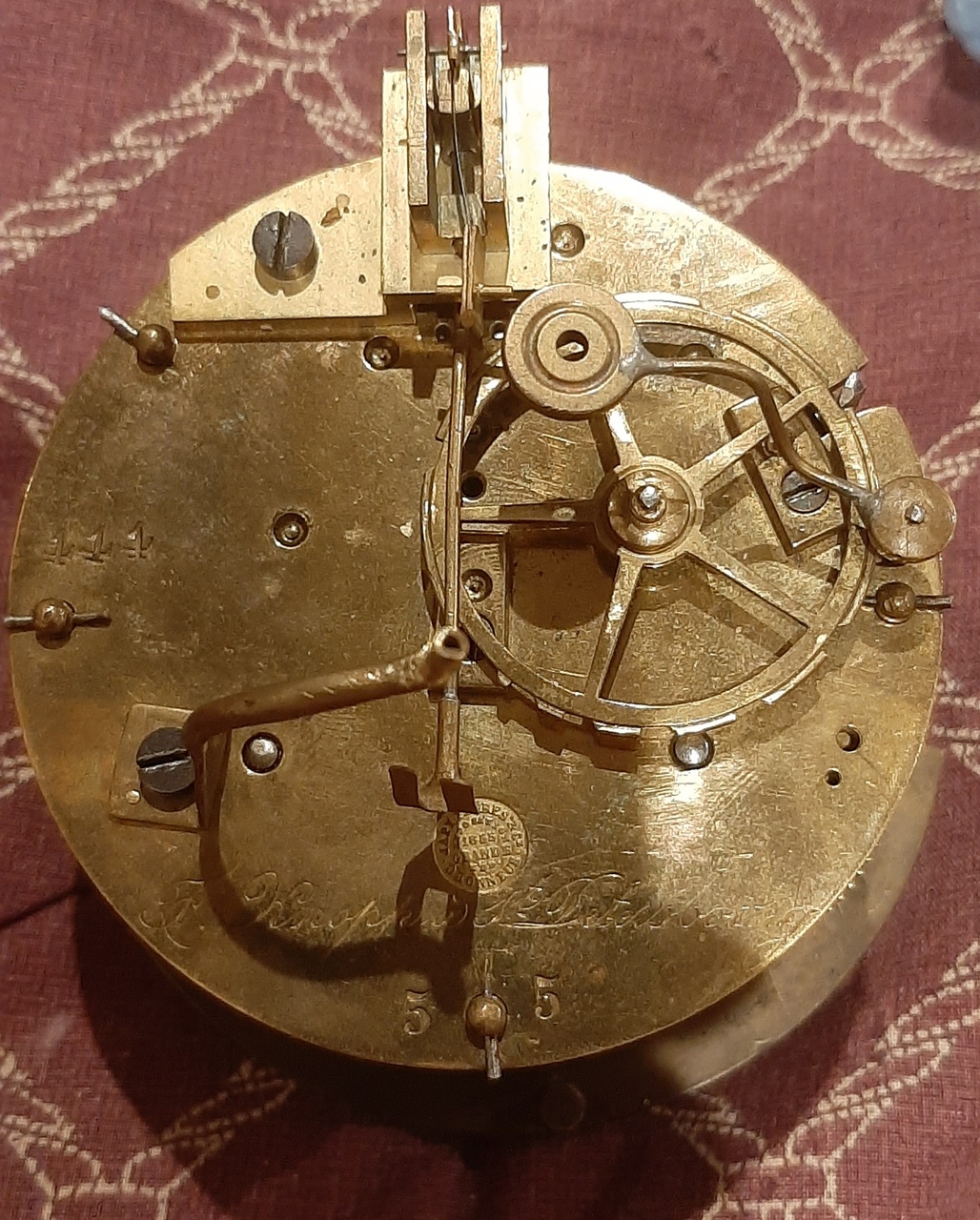

puling 18.07.2025 03:33
Вложений: 3

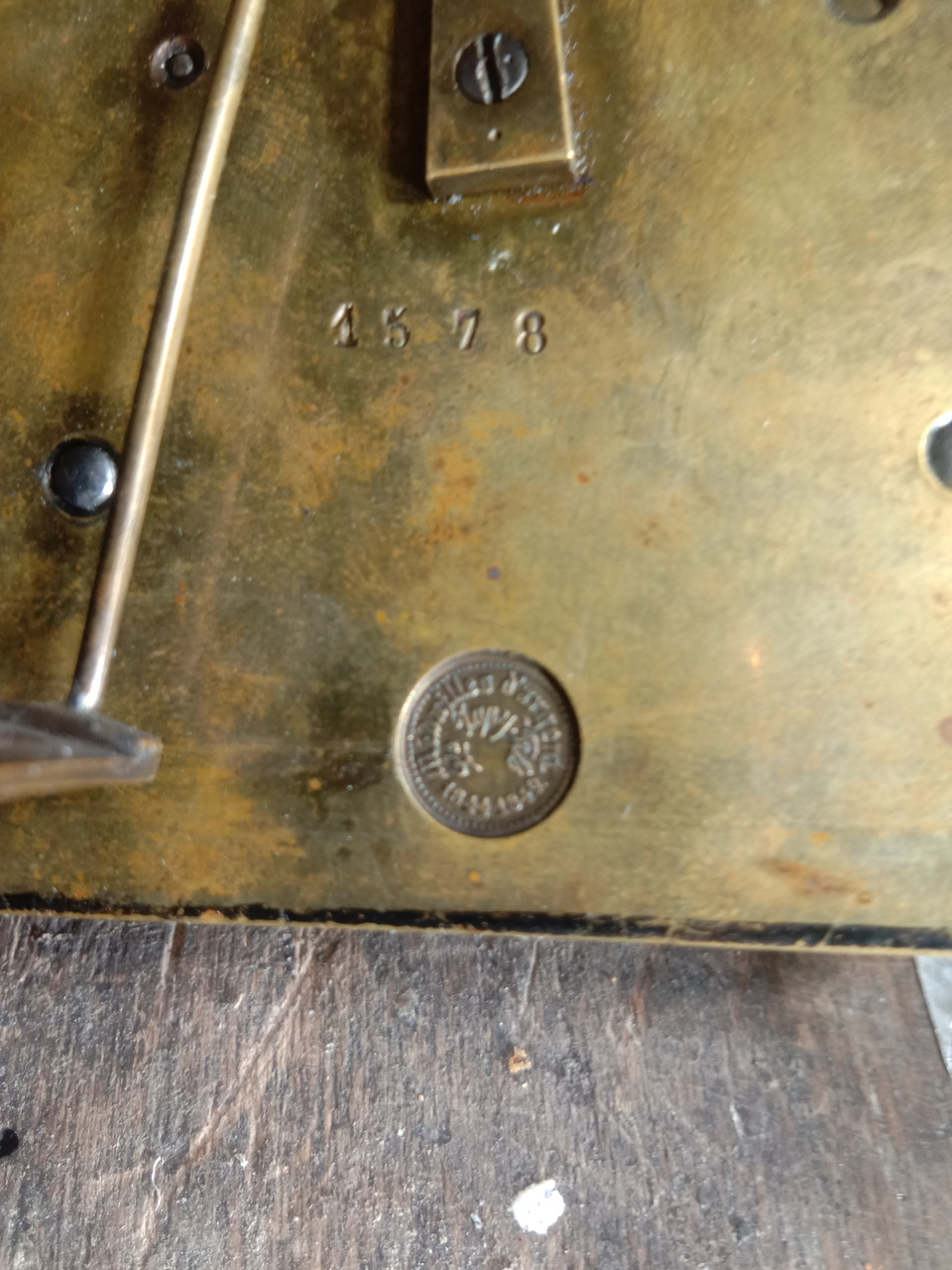

да! часы в русском корпусе, а мехзм JP с крупными платами, может 12×12,...я их размер забыл,. часы ремонтировал год назад и тогда был такой мехзм донор без барабанов, но хозяин ( ему 92 года ) отказался от востановления боя, а теперь созрел и я ломая голову жду посылку , У меня есть мехзмы 3-4шт JP болие или менее крупные , но с круглыми платами, а с квадратными один 8,2×8,2...а сейчас у продавца есть 10×10 (фото вверху )и тоже мал ...Да, на бой не влияет размер мех-зма, но размер колёс влияет на размер плат..передачу редуктора колёс и трипов надо соблюдать и расчитать ..или с малого мехзма переставить всё на крупный, просверлив новые подшипники ...тогда легче установить малый целиком , но ..,и тогда изменится длина длинного маятника ...Я уже сделал опыт - очз с длиннющим маятником, сократив количество зубов с 30 до 15 на анкерном колесе... и часы идут с длинющим маятником, но часто останавливаются...И ещё переставил все детали боя с очз ( с переделкой) ,- на пустой GB с маятником 48 см.... и был GB мехзм с чётным колесом, а теперь с гребёнкой и бой теперь бим бом бам

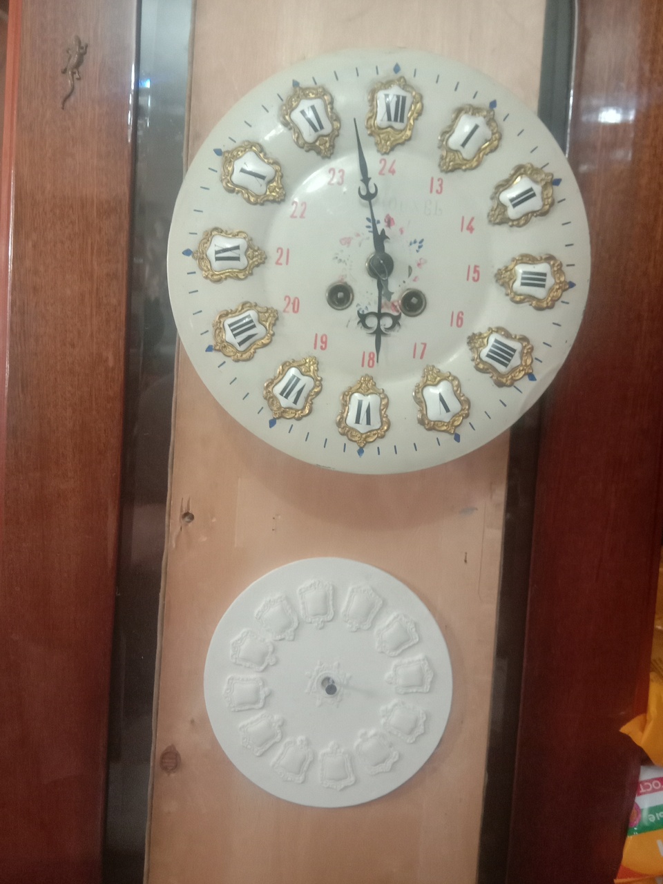

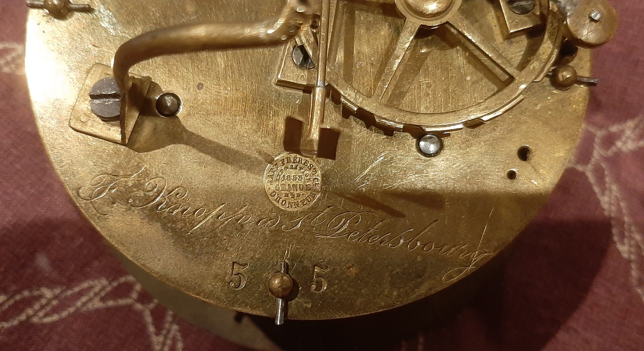

У меня такая шайба, но возможно подмена корпусаВложение 3868133
Вложение 3868134
Вложение 3868135

Ху из ху ,Knopp , в Питере?
