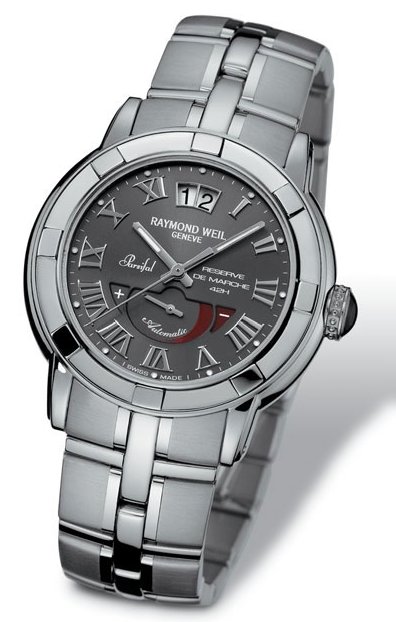

Вложений: 1
Сообщение от Finocheg (Сообщение 1440102)
Для меня более нужная вещь, это резерв хода.
Для меня тоже, кстати. Не нарадуюсь на своих парсифалях этой фичи.
Вроде и виндер есть, но все равно приятно смотреть на маленькую стрелочку, которая тоже живая :)
Вложение 302968
Вот на других механических часах у меня нету этого и как-то грустно становится
Теперь вот думаю, что следующие механику нужно с резервом тоже покупать :)
