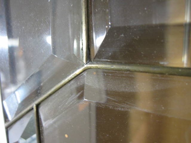

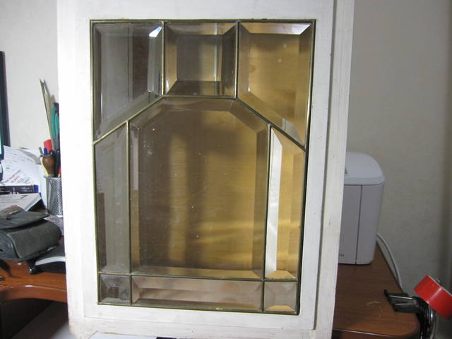

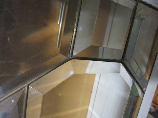

Ребята, всем привет. Может тут кто из корпусников поможет. Покойный тесть (царствие ему небесное) любил постолярничать ну как говорится из говна конфетку сделать. В общем собрал он корпус, в него втулил короткомаятниковый Янтарь с боем, ну и стекло по которому и возник вопрос. От чего стекло? Если от часов то от каких? или может от какого буфета? Жду ваших мнений. Да, забыл. Размер 21 х 29 см. Похоже на наркомовские но больше по размеру.
http://images.vfl.ru/ii/1575986324/c...28865470_m.jpg http://images.vfl.ru/ii/1575986324/8...28865471_m.jpg http://images.vfl.ru/ii/1575986325/f...28865472_m.jpg
arhistratig 10.12.2019 17:08
У НКТП похожее стекло с "бидоном". но это не НКТП. Возможно с каких то немецких а Московский завод уже "слизал" это стекло на свои часы.
