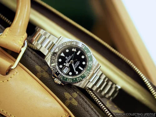

Можно ли перевернуть в Амфибии циферблат на манер "ролекса для левши" (Left-Handed Rolex)? То есть, повернуть его на 180 градусов чтобы получилось так:

somik7 21.06.2023 21:14
Сообщение от Belphegor14 (Сообщение 6753889)
Можно, если отломать ноги. Но, это без календаря. С календрем, не уверен. Возможно, надо диск перепечатывать.
Belphegor14 21.06.2023 21:20
Так, а если отломать ноги то потом он крутиться будет или как? Можно ноги восстановить? Хоть пупырки какие-то клеем приклеить?
Про календарь - почему такая мысль?
YuranS 21.06.2023 22:07
как вариант - не попадет в окошко цифра.. будет смещение
ноги можно припаять по другому, но это надо быть Левшой (который блоху того этого..)
обычно просто цифер без ног лепят на двойной скотч к механизму, чтобы зафиксировать
