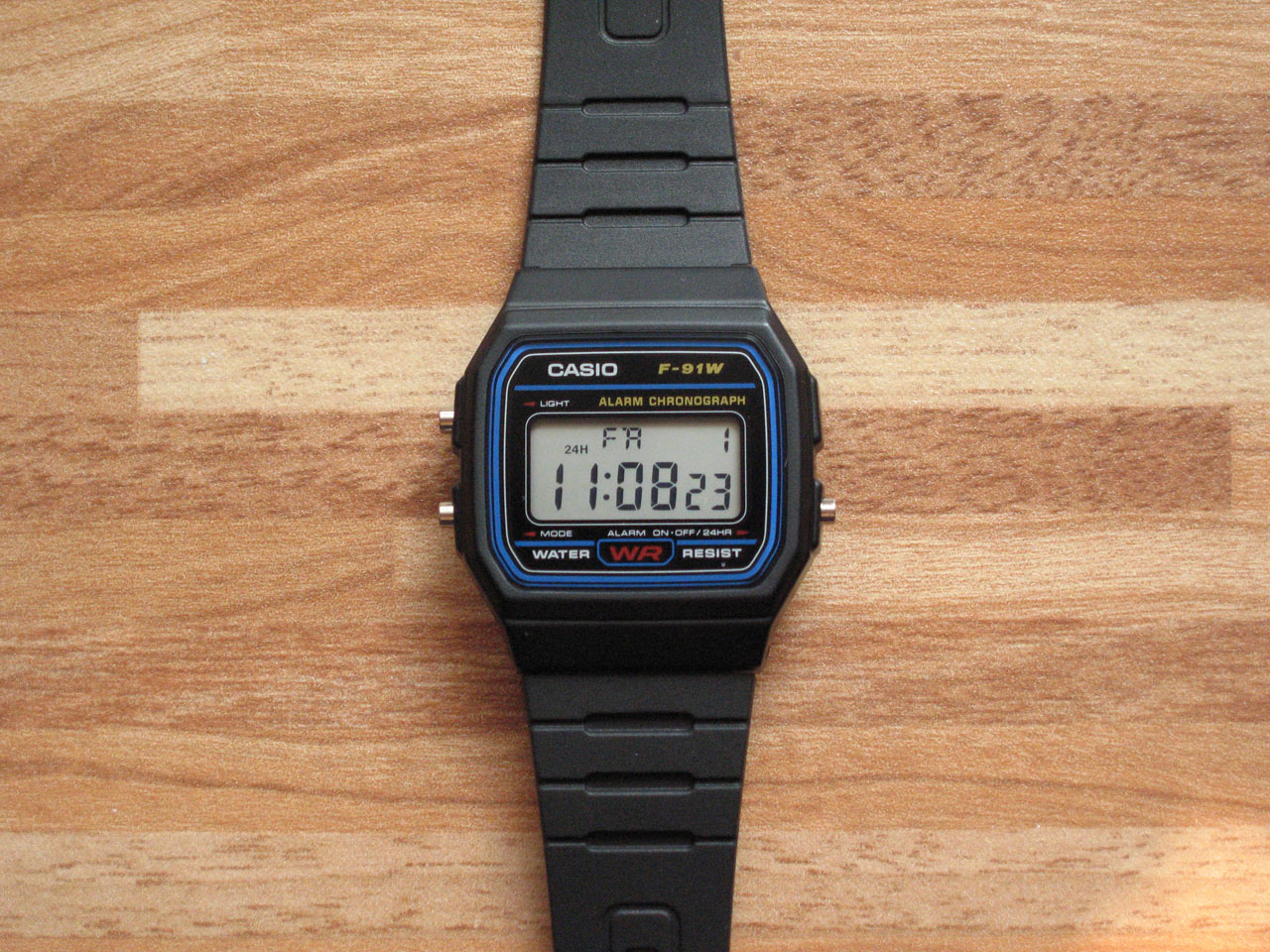

WhiteLion 06.11.2020 21:46
Вложений: 1
ChinaWatch,
что-то с Вашим экземпляром не то. Вот мой, куплен у официалов. Я надеюсь, Вы увидите отличия.
Вложение 3087403
