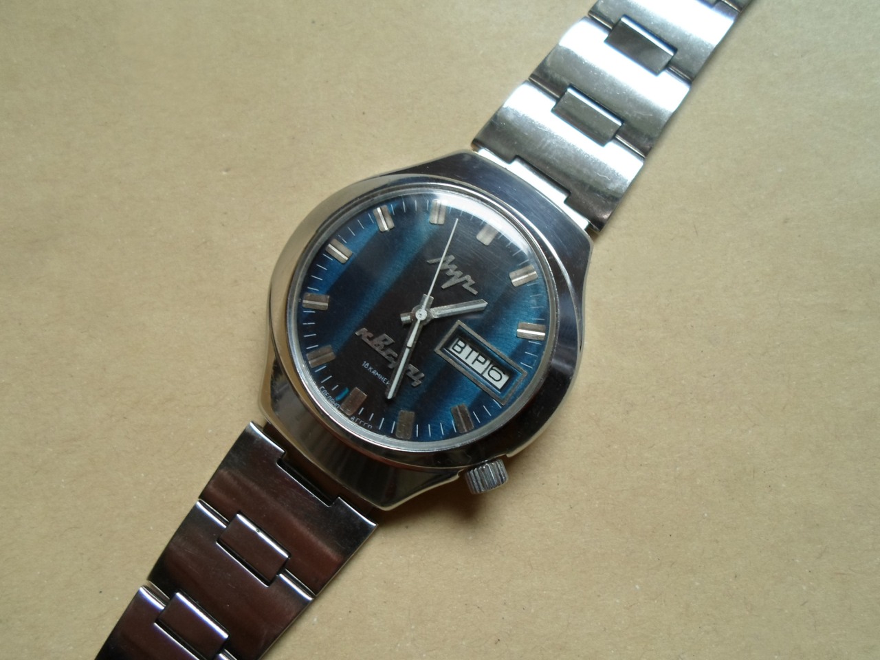

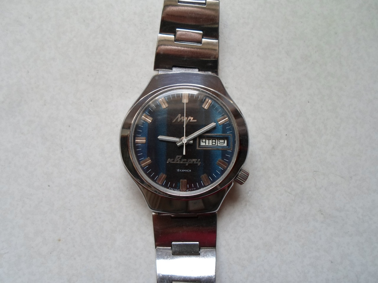

WhiteLion 25.03.2015 02:07
Вложений: 2
Паша,
у меня хороший опыт и в ремонте РЭА, и в ремонте часов. Особенно электронных. Поверь, я в курсе, что такое кварц и что с ним может происходить со временем. А также знаю много чего ещё.
А теперь вопрос, ну зачем мне сейчас перенимать чей-то опыт, если у меня уже есть свой? Причём проверенный и обкатанный, который меня во всём устраивает? ;) И я тоже мог бы им поделиться здесь на форуме. Я бы тогда тоже был бесспорным и авторитетным гуру?
Все эти методики, процитированные тобой, я когда-то изучал, когда у меня впервые встал вопрос о воскрешении из мёртвых одного из экземпляров Луча 3055. В результате у меня появилась своя. Думаю, это нормально, у каждого может быть своя методика. Лишь бы она приносила результат. :) Тем более, свою я никому не навязываю, мне это совсем не нужно.

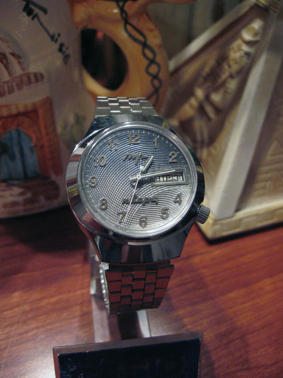

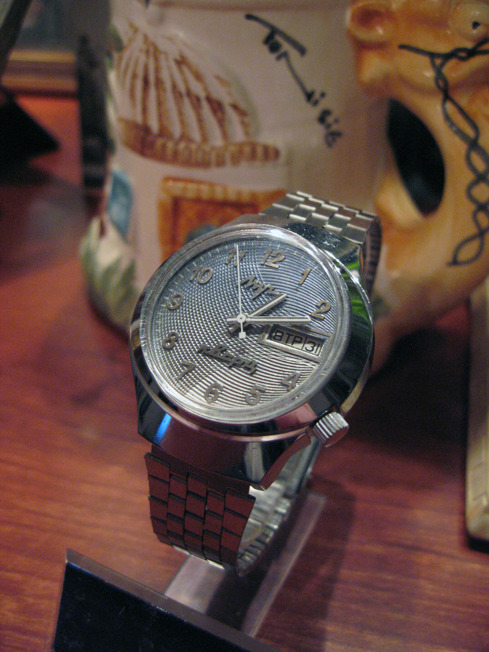

А кварц, повторюсь, я настраиваю для того, чтобы точно подстроить частоту колебаний баланса, обеспечив таким образом нужную мне точность хода. Вот, например, как на фото ниже. Просто идеальный вариант, не так ли? ;)
Вложение 958796 Вложение 958799

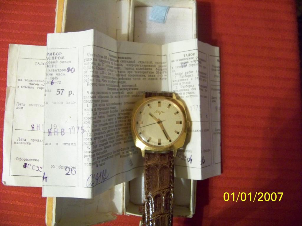

Несколько фотографий с интернета (для истории):
3045 - 1976 год. 3055 - 1980 год. 3045 - 1975 год, цена 57 рублей.

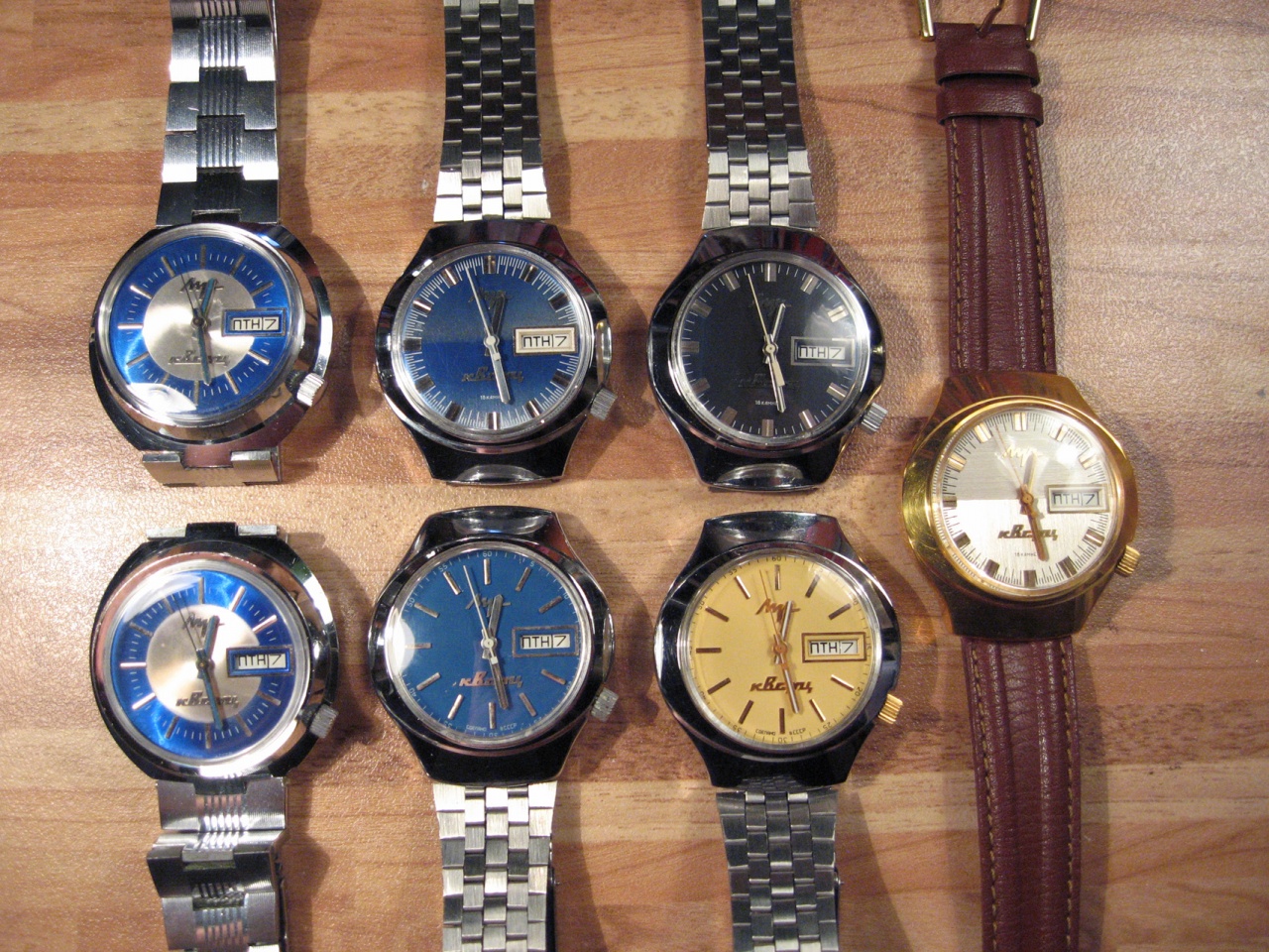

Впечатляет! Не хватает ещё с коричневым циферблатом.
Эти фотки достаточно старые, сделаны в ноябре прошлого года. С того времени Лучиков у меня добавилось. Теперь их 12. В том числе и с коричневым цифером в позолоченном корпусе. Часть обновок я уже выкладывал здесь, здесь и здесь. Фотки остальных может попозже сделаю.

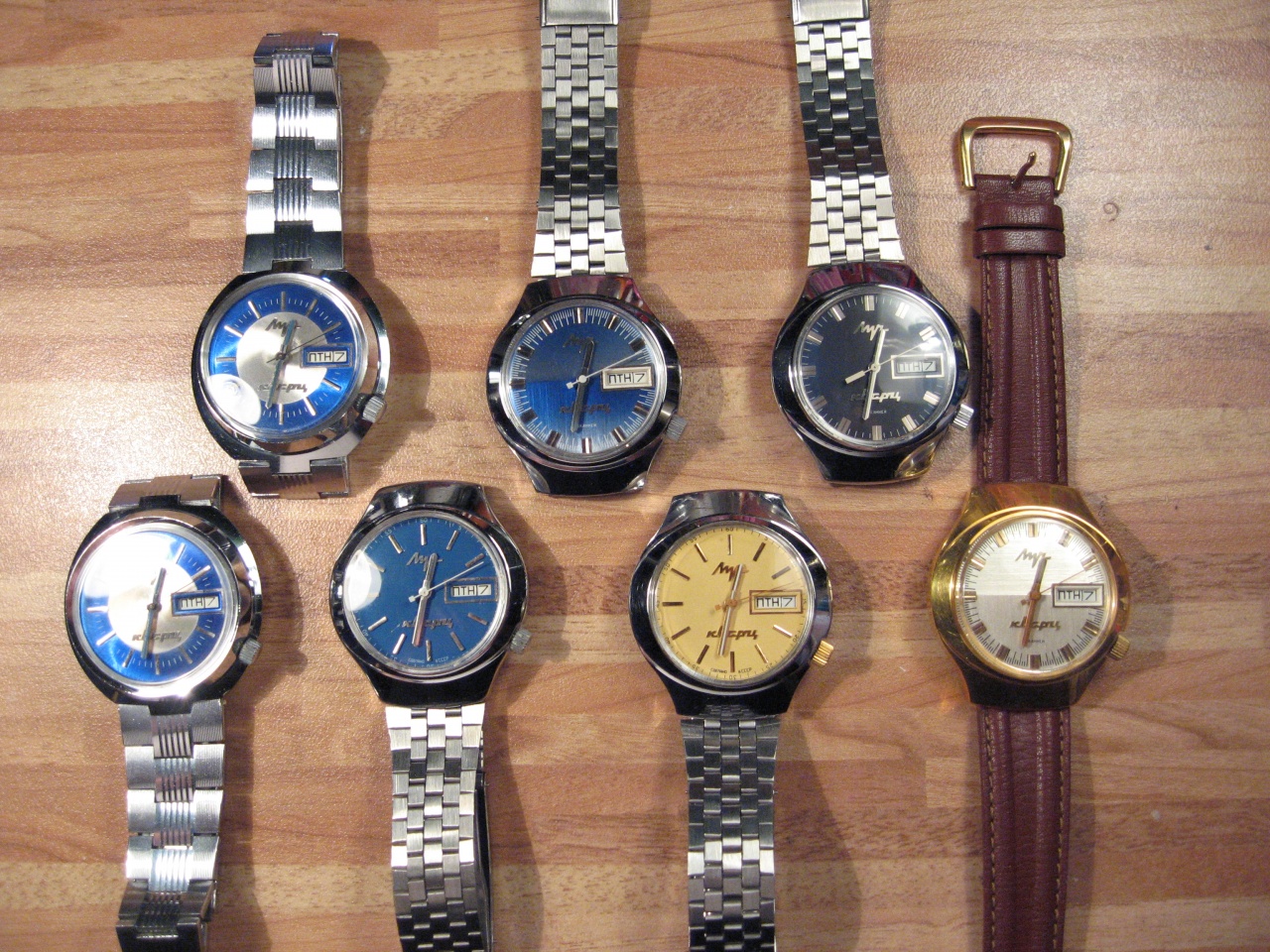

Вот, вернул к жизни ещё пару Лучиков 3055. Процесс по реанимации, конечно, весьма трудоёмкий. Ну что уж поделать, такой он этот Луч 3055.;)
Как и обещал в предыдущем сообщении, несколько фоток этой сладкой парочки.:)
Вложение 964945 Вложение 964946 Вложение 964948 Вложение 964947

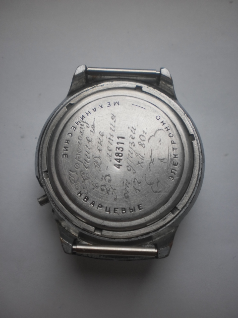

Вложений: 3
Недавний трофей. На мой взгляд, один из самых красивых циферблатов. Секундная чужая, так как обломан кончик оси.
