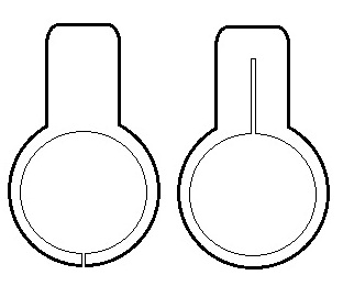

oldfox 23.05.2016 11:28
Вложений: 1
Если есть тонкий кусок пластика, то можно вырезать что-то такое
Alexey Sergeevich 23.05.2016 11:50
Сообщение от oldfox (Сообщение 3747771)
Да, именно это и собираюсь сделать.

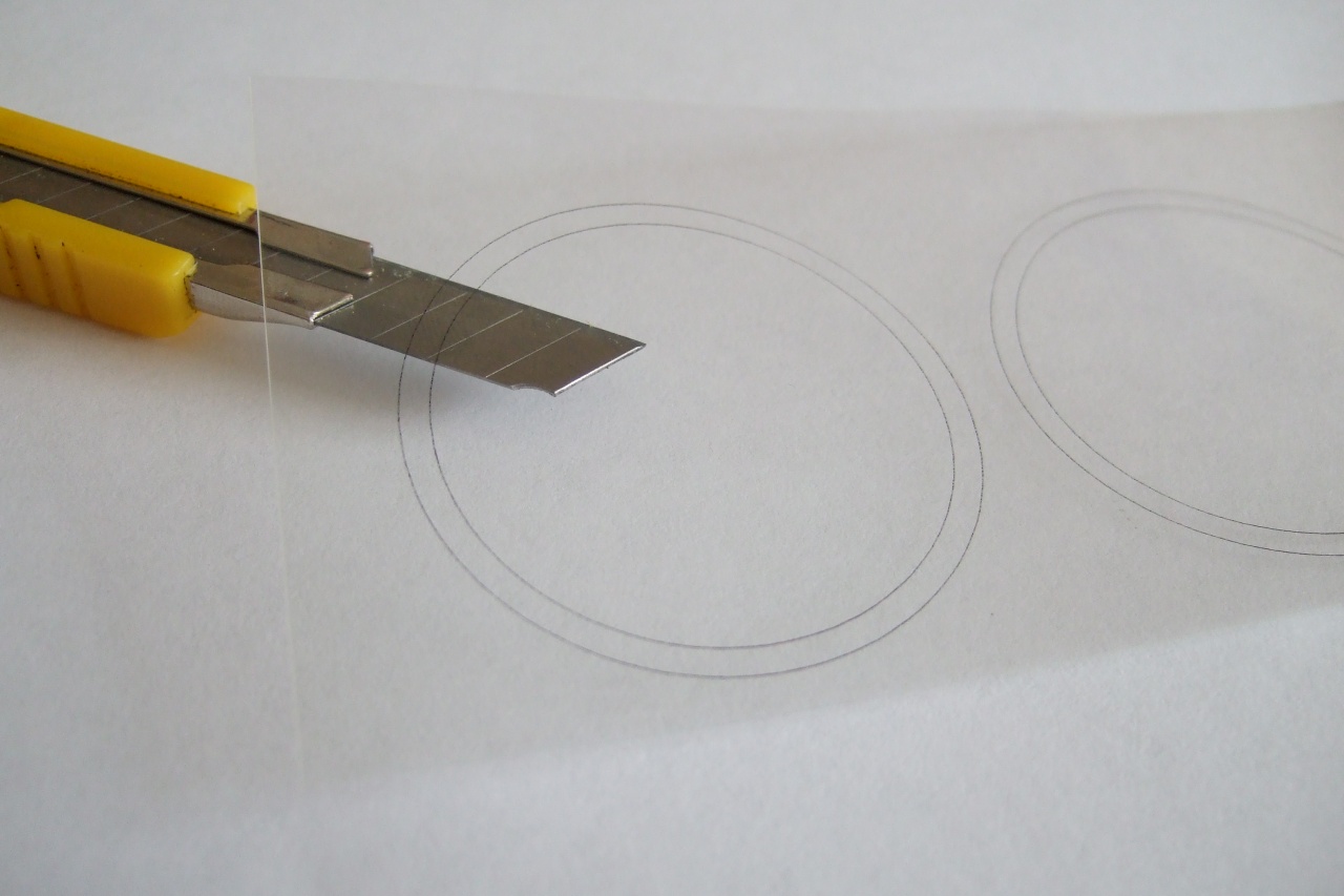

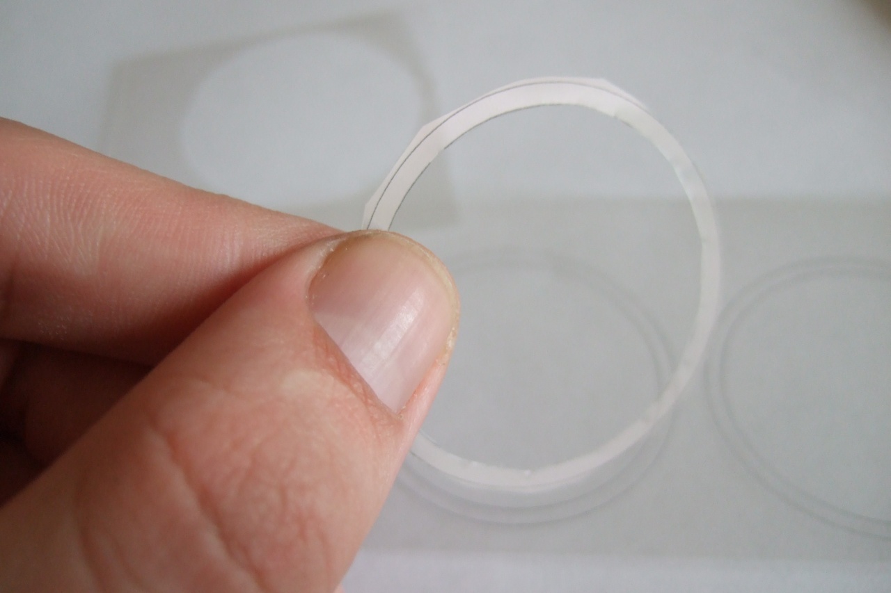

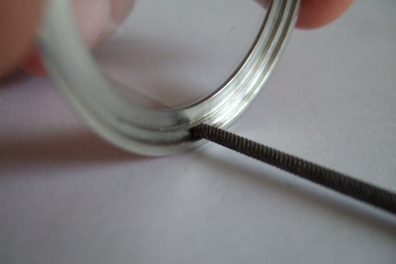

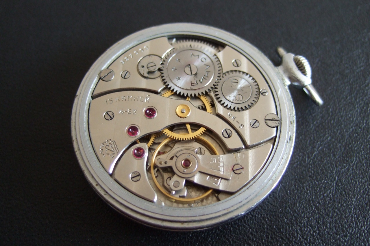

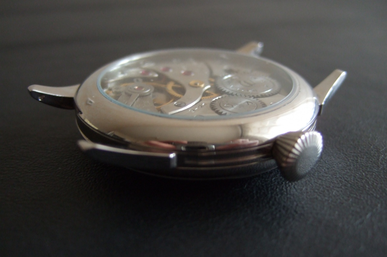

Alexey Sergeevich 25.05.2016 17:48
Вложений: 6
Всем привет:)
В общем, удалось закрыть нижнюю крышку. Для этого необходимо было подточить ее и ответный выступ на средней части корпуса. А чтобы не поцарапать корпус надфилем, распечатал и и вырезал из плотной пленки такую вот прокладку:
Вложение 1411273
Вложение 1411274
Однако зафиксировать прокладку на корпусе не удалось, поэтому пришлось точить без нее:
Вложение 1411275

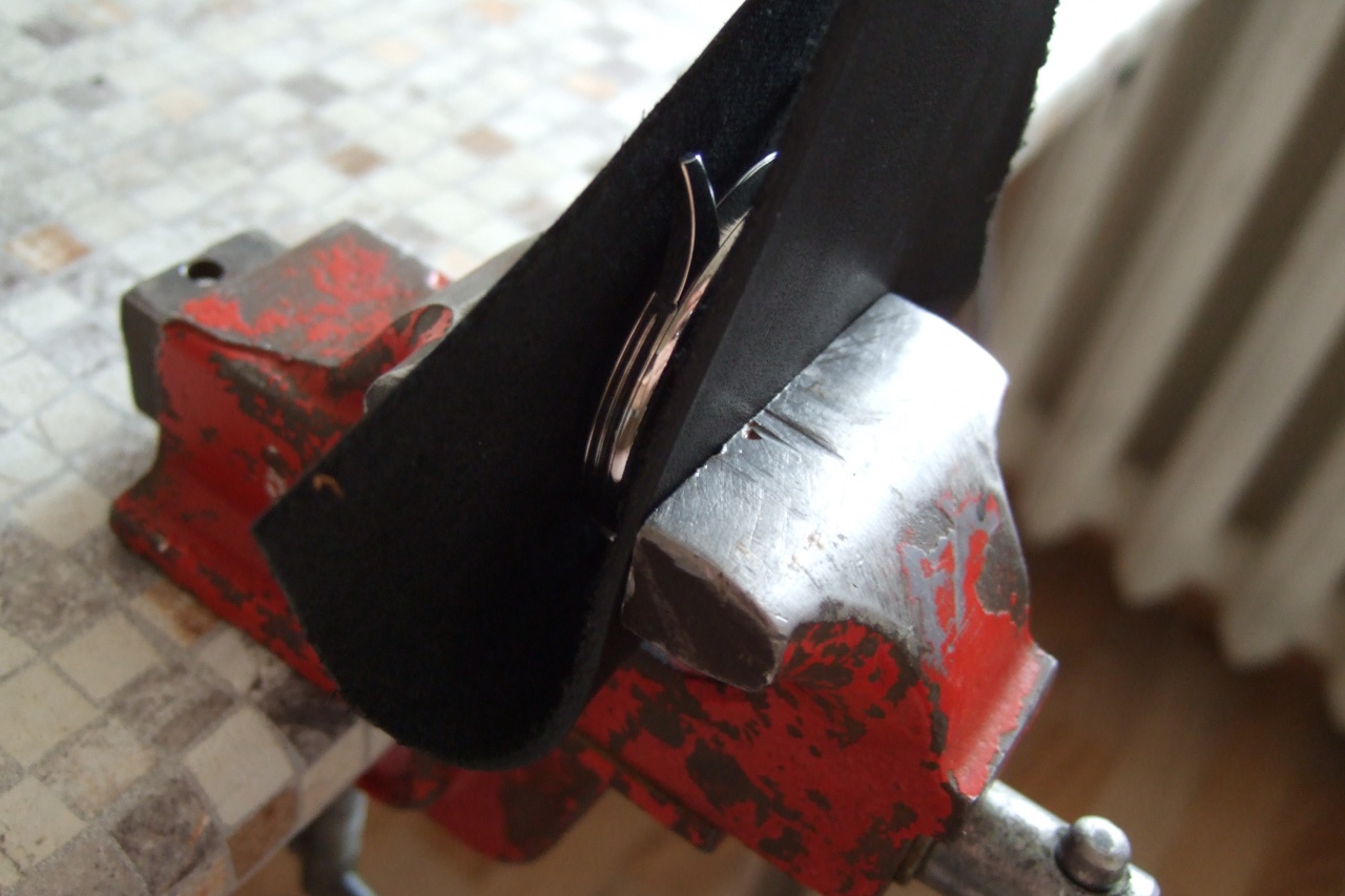

И, спустя три-четыре прохода по крышке и по корпусу, получилось его закрыть при помощи тисков:
Вложение 1411276
Вложение 1411277

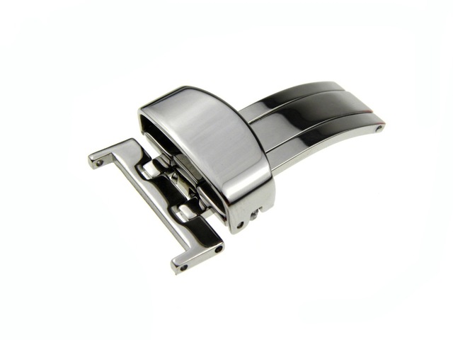

Также, заказал из Китая пряжку для ремешка:
Вложение 1411278
Приедет примерно через месяц, тогда сошью ремешок и выложу финальные фотки;)
oldfox 25.05.2016 18:01
Сообщение от Alexey Sergeevich (Сообщение 3752167)
У меня чуть инфаркт не случился! Стёкла же могут лопнуть...
У вас видимо мех 3602а (как его называют) - 15-ти камневка без волн?

Alexey Sergeevich 26.05.2016 10:06
Сообщение от oldfox (Сообщение 3752192)
Я же аккуратно затягивал, с любовью:)
Нее, у меня 100% ЧК-6 (3601).
Всё равно может, у меня так случилось однажды...
