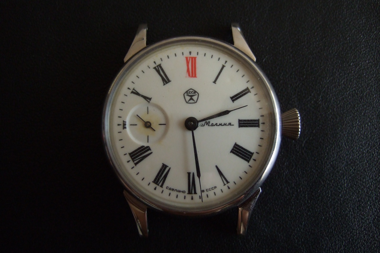

Итак, у цифера пришлось чуть-чуть сточить ножки, чтобы он сел на ЧК-6. Стрелки одел с трудом; не идеально ровно, но терпимо:
Вложение 1407693

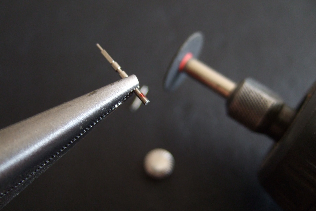

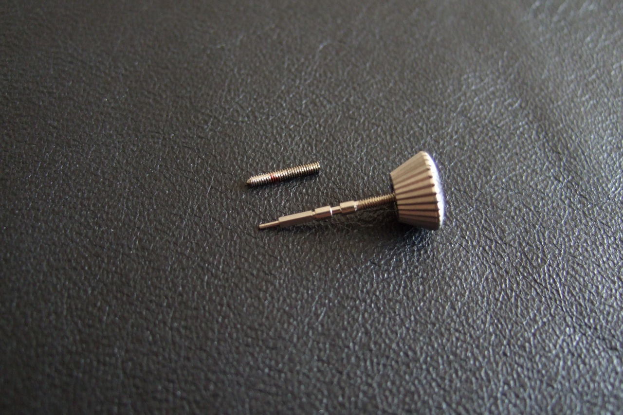

Заводной вал укорачивал гравером:
Вложение 1407694
Сначала с небольшим запасом, потом пришлось еще ~0.5 мм стачивать. На заметку: металл мягкий, точится быстро и есть риск переточить.

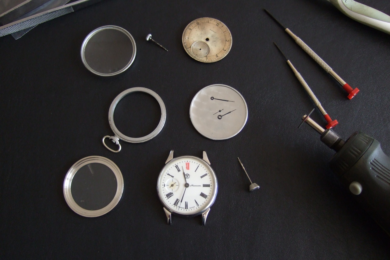

Верхнюю стекляшку захлопнул без проблем, а вот нижняя ни в какую не хочет. Пробовал и руками и в тисках - не получается. По-видимому, придется все-такие ехать к часовым мастерам.
Вложение 1407696
А что касается воронения винтов - побоялся я раскручивать механизм. Вдруг, выкрутив какой-нибудь винт, у меня вылетит какой-нибудь мост?:confused:
