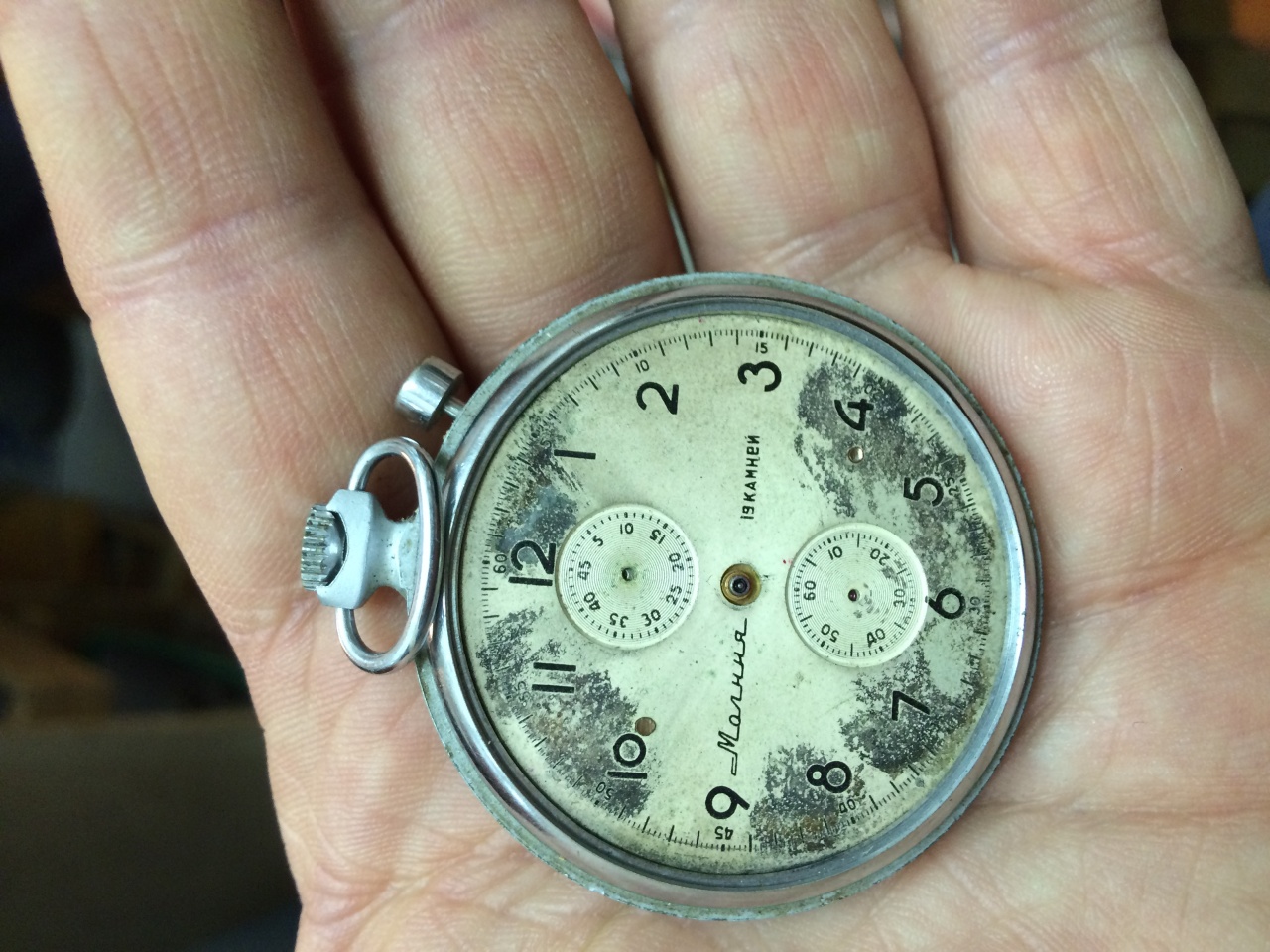

Здравствуйте Молниеносцы)) Проконсультируйте пож по данной машинке. Вроде полистал тму , не нашел ничего похожего
Соответственно вопросы: стоит восстанавливать и куда податься за железяками?
Какие стрелки стояли или хотя бы общий вид ?
oldfox 17.05.2016 21:45

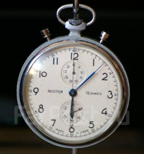

Это полётовский калибр-хронограф, 3017 (полёт Стрела), было два варианта, с золотистыми и с воронёными стрелками.
http://static.baza.farpost.ru/v/1340461775263_bulletin
http://forum.watch.ru/picture.php?al...pictureid=3172
lada2d 17.05.2016 22:30
Судя по кириллическому написанию, это второй вариант. А куда сунуться по запчастям?
