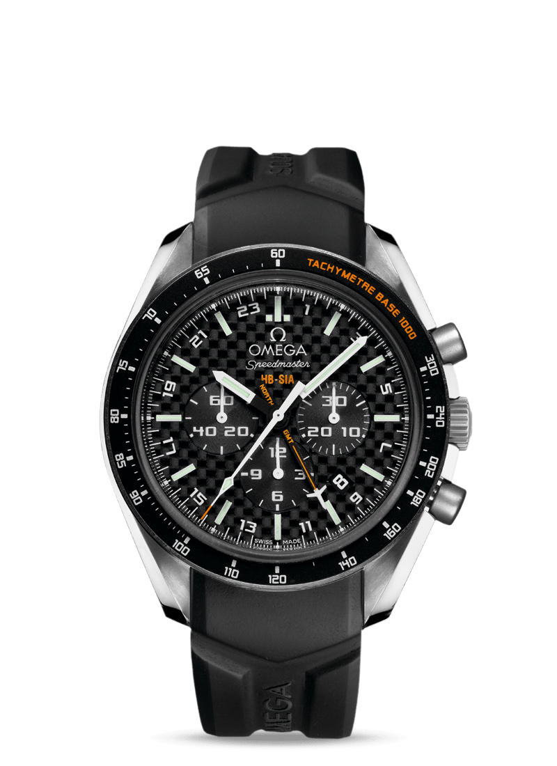

oreh 15.09.2020 12:59
Сообщение от ARTEM KUZMIN (Сообщение 5960893)
в защиту применения пластика в оформлении циферблатов, можно было бы, скажем, привести достойный внешний вид, выгодно отличающийся от традиционных материалов. так и этого нет. по факту имеем вид самого дешёвого крашенного пластика, который только на рекламных картинках выглядит более-менеее прилично.
https://www.omegawatches.com/media/c...45201001-l.png
Аккаунт удален 15.09.2020 13:23
Вложений: 1
Сообщение от oreh (Сообщение 5960900)
В живую не видел. По фото - не нравятся, причём именно из-за циферблата, который дешевит часы.
Laureus 15.09.2020 13:42
В этих титановых часах с металлическим циферблатом нет пластика.
oreh 15.09.2020 13:46
Ну тут на вкус и цвет - понятно, что карбон не понравится фанатам аутентичной эмали при любых раскладах. Есть и другие варианты, я просто первый попавшийся закинул. В общем пластик сильно разный бывает тоже, равно как и покрытие металла по устойчивости к выгоранию или выкрашиванию со временем. А уж внутри часов пластиковое кольцо крепления калибра внутри корпуса весьма прилично поглотит силу удара и сбережет механизм, даже если не заморачиваться с гелем, как Ж-Шоки. По сути к пластику внутри механизмов претензия только одна - нет запчастей на замену, потому, что не выпускают, а те, что выпущены, охрупчились со временем. Имеет смысл в сторону 3D принтеров посмотреть опять же. Никого же износ осей подзавода или поломка оси баланса не удивляет в винтажных часах, металл тоже не вечен, особенно в механических часах с постоянно высокой нагрузкой на детали.
Сообщение от Laureus (Сообщение 5960931)
"Она имеет черный углеволоконный циферблат с малой секундной стрелкой, 30-минутным и 12-часовым счетчиками, центральными стрелками хронографа и функции GMT."
https://www.omegawatches.com/ru/watc...32192445201001
