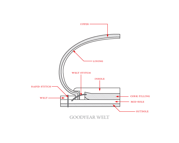

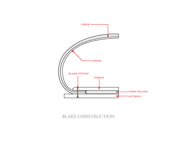

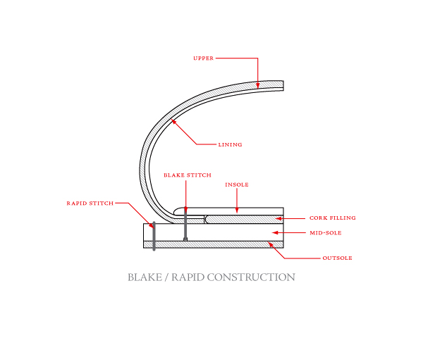

SadBloke 10.08.2014 21:43
Вложений: 3
Сообщение от Nikita068800 (Сообщение 2629737)
ну сейчас вам про рантовый метод тут расскажут) ждите)
ну если уважаемые производители обуви настаивают...
blake rapid вообще-то - это не чистый blake, а такой способ, который, как и goodyear, предусматривает прострочку по ранту, не знаю, как по-русски он правильно называется, по-английский зовется mid-sole.
Способ, часто используемый производителями тяжелой рабочей обуви
http://mydenimlife.com/blog/construction1/
Вложение 769914
ну и для сравнения, что такое blake
Вложение 769913
и goodyear
Вложение 769915

Ну вот, видите, совместными усилиями разобрались в том, что же такое блэйк рэпид, изначально вы этим термином называли обычный прошивной метод.
Теперь по-хорошему надо бы разобраться с тем, что вы именуете будапештской или новержской конструкцией, вдруг совсем не то, что под этим понимают другие производители обуви.
Вообще интересно, как вы прошиваете гудиер вручную, если утверждаете, что блэйк рэпид вручную пошить невозможно. Нет ли у вас фото с производства? А то и видео можно забацать - у каждого уважающего себя производителя это все есть.
Кстати, на этих сканах из советского учебника по обувному делу (он у меня есть, если хотите, могу подогнать) норвежской конструкции нет.
Что же касается того, что блэйк для недорогой обуви... Ваш коллега из Москвы, присутствующий в этом треде, свою обувь прошивает именно в блэйке. Смысла в прошивке он, правда, тоже не видит, но тем не менее.
И прошивка там, насколько я понял его технолога, ручная.
