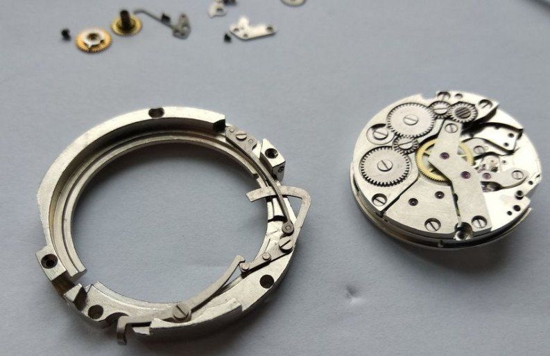

zvycanek 08.02.2021 20:25
слава 2428
Подскажите , нажимая на кнопку чуть чуть не дотягивается рычажок что бы переключить , если стрелки переводить то перещелкивается нормально , что подправить ?
Fructus Temporum 12.02.2021 23:03
Вложений: 1
Сообщение от zvycanek (Сообщение 6113680)
что подправить ?
Давайте уточним, что переключение происходит при обратном ходе кнопки. То есть, нажимаем до упора, а при отпускании происходит переключение. Для начала просто попробуйте опустить стрелки вниз, поставить время 17:30. Тогда попробуйте переключать кнопкой. Если и так не получится, тогда надо разбирать и смотреть. Вот, посмотрите, где здесь что подсказать, не видя, что же там происходит. А ещё переводной рычажок, фиксирующая пружина диска с фиксатором.
