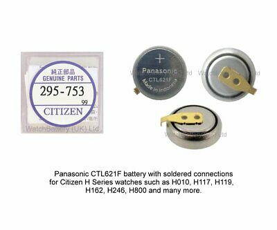

Вечера!
В калибре H100 используется Citizen 295-753 (Panasonic CTL-621F)
Основная засада при замене аккума - задняя крышка ставится на пластиковую прокладку, внатяг.
При повреждении прокладки обратно поставить не получается, только замена.
http://forum.watch.ru/attachment.php...4&d=1645890561
