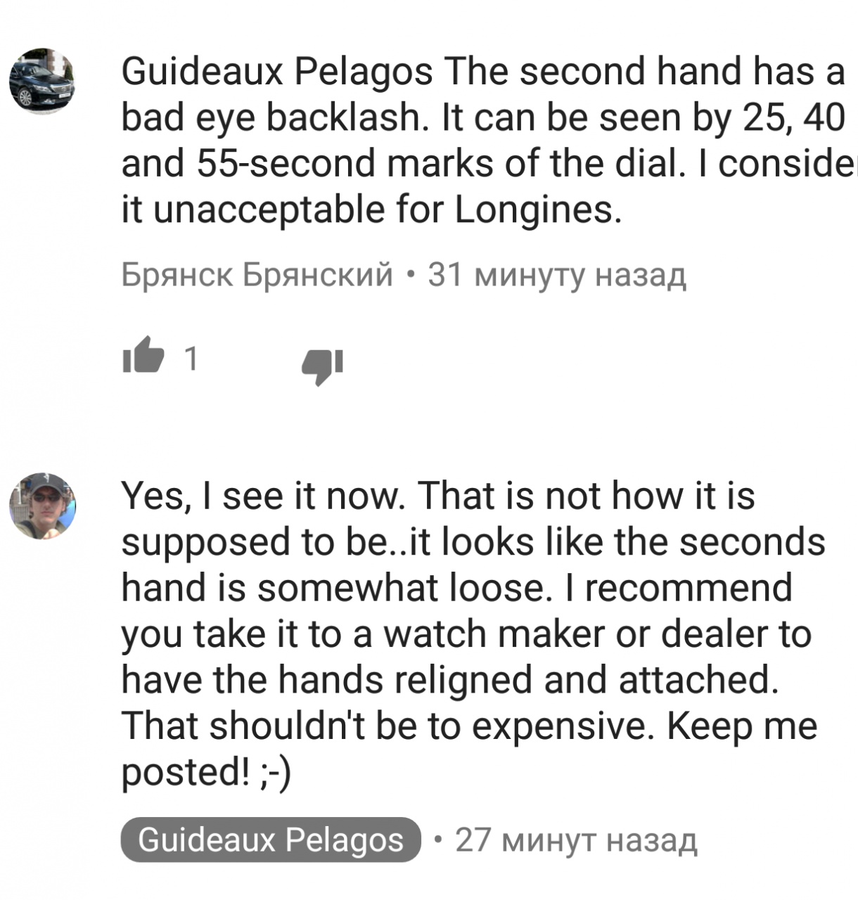

Оно конечно, НО вот ответ человека влюблённого в свои Конквесты и запилившего о них видос на 19 мин.
Вложение 1683172
В общем смысл: так быть не должно и тащите их к диллеру или часовщику.
Dima343 06.02.2017 01:42
я не одному экземпляру 955.112 репассаж делал, и это дерганье в порядке вещей
и не только у этого механизма
и чем длиннее стрелка, тем заметнее
"у марки уровня Лонжина такого быть не должно" - не аргумент
физика есть физика, и никакой маркетинг с ней не поспорит
хотите чтобы в ваши новые исправные часы кто-то лазил - хозяин барин
District32 06.02.2017 02:12
Сообщение от Dima343 (Сообщение 4158596)
Ни с физикой ни с Вашим авторитетным мнением часового мастера лично я спорить не собираюсь, да и не о чем. Вы правы.
И я говорю не о том что данный калибр именно в Longines не должен дёргаться, мне хотелось бы видеть в данном бренде возможно более оптимизированный мех для данных часов. Всё-таки Longines, повторюсь не начальный SWISS, и должен более взвешенно подходить к созданию часов. Часы это инструмент, стремящийся к максимальной точности, вплоть до движения секундной стрелки. ИМХО перфекциониста.

Dima343 06.02.2017 02:55
Longines это просто бренд, входящий в SG
никаких механизмов он не создает и не дорабатывает, берет механизмы ЕТА, которая также входит в SG
и этот мех из весьма качественных (так сказать, старая гвардия), спасибо что не поставили дешевый F06 или одноразовый 805
