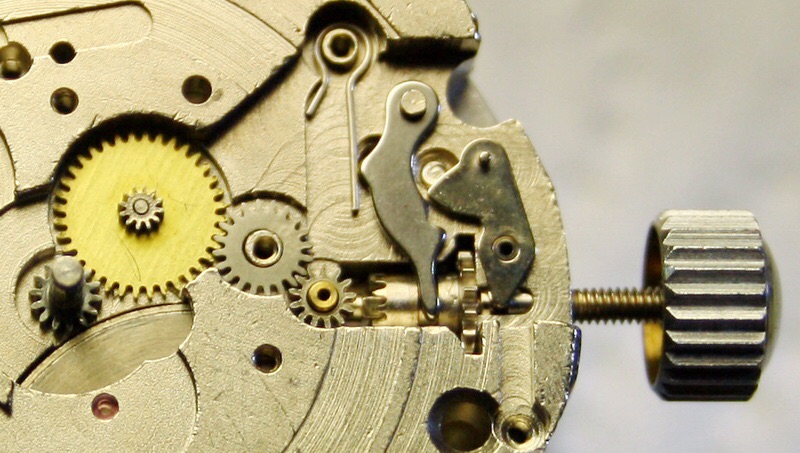

Вложений: 1
Это чинится или только замена?и можно как нибудь показать где это находиться фото или рисунок ?

Сообщение от Akakii (Сообщение 2995085)
http://forum.watch.ru/attachment.php...5&d=1427209962
Вы описали алгоритм действий: ...просто нажимаю , открывается крышка и нажимая завожу ,отпускаю сама поднимается в стандартное положение , поднимаю в верх щелчок и перевожу стрелки.
Сейчас у вас в каком положении все стоит? В режиме завода пружины. Когда вы утопите ось в глубину корпуса, у вас какое положение будет? Перевода стрелок. Правильно?
А пружинка подпирающая рычаг перевода боченка - не привернута. Где винт? Значит, она не работает толком, а может выскакивать...
Теперь про ось. Ось не вдвинута до конца. Острие должно уходить гораздо дальше. Для нее в платине есть глубокая проточка. А она болтается в воздухе по середине. Отчего так? А своим кваратным сечением проточки она упирается уже в шестерню с храповичком и дальше ее продвигать никак не получится... Предположение раз, два, и последнее: ось чужая, от других часов. А еще одной пружинки, подпирающей правый кулачок, похоже, вообще нет. От нее торлько проточка в платине осталась...
И это, думается, и есть главная проблема. Ось нужно точить новую!
Про то как работает весь этот механизм вам посоветовали прочитать книжку. Это вовсе не пустой совет!
https://img-fotki.yandex.ru/get/6005..._f3a5fb8f_orig

uhrologкрышки закрыты, заводной ключи ( головка)крутиться свободно в холостую , ПРИЖИМая завожу ,если еще сильнее нажать открывается крышка

Я не умею ремонтировать часы по фотографиям. Я сказал что меня смущает: висящий в воздухе кончик оси, непривернутая пружина. Отвертку вам в руки!

Там точно не хватает еще одной пружины!
https://img-fotki.yandex.ru/get/5818..._87b8a0e2_orig
