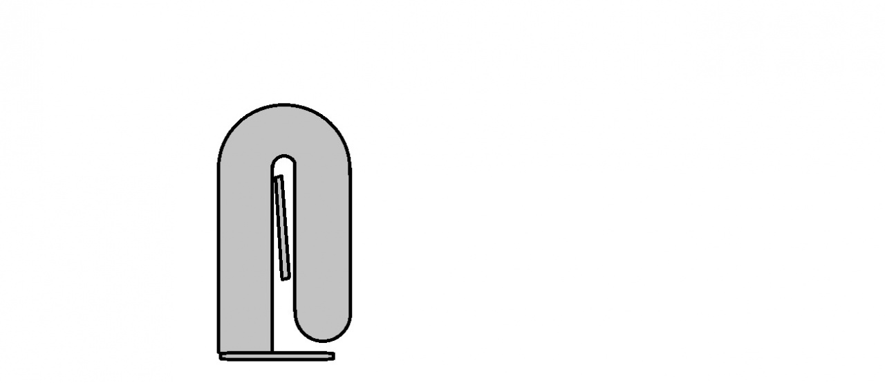

1) возможно пендельфедер слишком туго входит в верхнее крепление на мосте анкерной скобы, и поэтому он не сторого параллелен маятнику, по правильному зазор должен быть впритык, но пендельфедер должен самовыравниваться под весом маятника
2) погнутость, заусенцы
3) непараллельность плоскости стержня маятника в прорези водила маятника - при каждом импульсе создается крутящий момент вокруг оси маятника
Вложение 877180

mrayg, точек не две, а три: ПФ, точка соприкосновения с водилом и центр тяжести. Если они не на прямой - крутящий момент и будет возникать.
Пункт 3 у Димы343, который он нарисовал (вид сверху на головку водила) - тоже вариант, но менее вероятный - в этом случае очень мало плечо для приложения этого самого крутящего момента.
