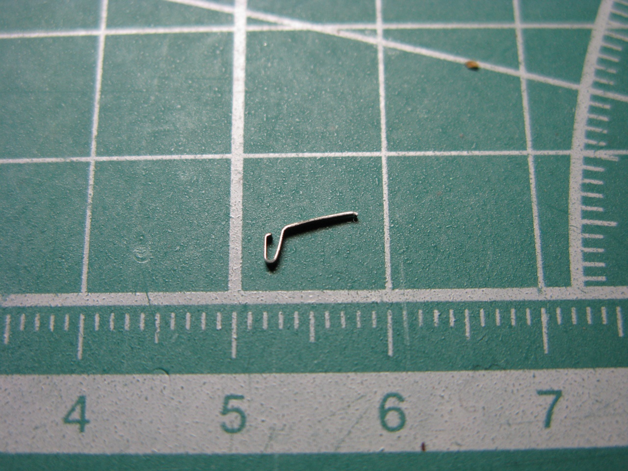

Assiris 28.08.2014 20:07
Вложений: 1
Сообщение от siealex (Сообщение 2654265)
Как раз в этом варианте контакт должен быть впаян.
Должен быть, но тем не менее, как ни странно, там нет пайки, площадочка чистенькая и маленькая. На такой маленькой площадочке пайку бы просто оторвало под напряжением от давления крышки на контакт. И к тому же в обойме соответственно есть гнездо под этот вставной контакт. К слову вот он, чтобы не было сомнений.:)
Вложение 783053
