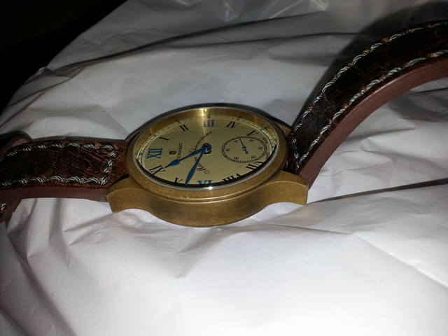

Denis Cherny 08.05.2014 22:44

Denis Cherny несите свою марину я ее без рассола запатинирую. В парах аммиака.
Спасибо ) запатинировал я Мариночку вышеуказанным способом )) Кстати нырять она любит. Получилось здорово . особенно бакля. марину может еще раз придется. в ближайшее время фотоотчитаюсь :)
а пока вот так
http://images.vfl.ru/ii/1399575295/f.../5074499_m.jpg
samodeyanko 08.05.2014 23:43
Сообщение от Denis Cherny (Сообщение 2491755)
Ну вот, настоящая Морская Волчара. Рад что у вас всё получилось, выглядит очень здорово.
Denis Cherny 09.05.2014 00:48
Сообщение от ziga (Сообщение 2491837)
спасибо за рецепт ) но мне кажется не додержаал я их. может еще разок. хотя фото конечно искажает ..
samodeyanko 09.05.2014 01:02
Сообщение от Denis Cherny (Сообщение 2491913)
Ну это уж как нравится, при слишком тёмном патинировании мне кажется корпус потеряется, всётаки они должны яркими оставаться, имхо.
Denis Cherny 09.05.2014 01:14
Сообщение от ziga (Сообщение 2491927)
соглашусь ) да и несколько неестественно смотрится. сделаю нормальный фотоотчет при нормаальном свете тогда и оценим . но вы были правы в двух вещах. даже при 3 атм купаться они любят и патина именно бронзовой марине очень к лицу )
samodeyanko 09.05.2014 01:21
Ок. Ждём:)
faorgt 09.05.2014 09:23
особенно бакля
Её-то на фото как раз и не видно :)))) А так получилось достойно, но нырять я бы не стал :)))

Therion 09.05.2014 09:41
Сообщение от faorgt (Сообщение 2492047)
Попробуйте нанести раствор ватной палочкой или смочить вату и обложить часы или это глупости и нужно обязательно погружаться?
Если обложить часы это уже зеленение получится а не патинирование. А при нанесении процесс образования оксидной пленки идет пятнами.
Вообще подобная "бронза" легко патинируется. Берете любую низкую емкость (баночку стеклянную от зело бюджетной икры например) на дно кладете что нибудь образующее постаментик (контакта с раствором быть не должно). На дно баночки немножко наливаете раствора аммиака. Часы без ремешка предворительно обезжиренные на постамент и закрываем крышкой на 10-15 минут. Открывать это хозяйство по правилам проведения опытов с едкими веществами (над банкой не склоняться проще говоря - слизистые будут не рады).
Свежая зелень легко убирается любой ненужной сухой тряпочкой.
KMikl 14.05.2014 10:58
Пробывал на выходных свою Маринку 8/88 сделать...все делал по инструкции))) держал 2 мин....4.....10......час)))))) что могу сказать....конечно потемнели....но....немного....Не как в первом посте пилоты не получились(((( либо бронза в маринке не бронзовая.....так что ожидания не сбылись.....буду дальше пробывать что то другое))))
