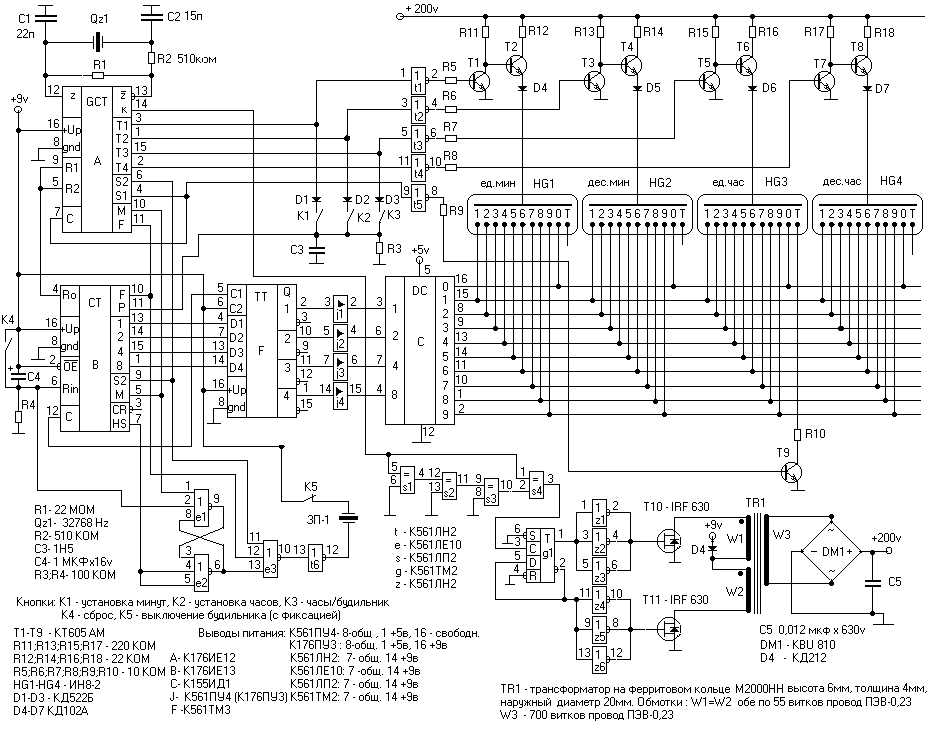

Как раз с чипом RTC построить ЦНХ практически нереально - большинство таких чипов позволяют выставлять только часы и минуты. Проще всего сделать это на любой ATmega с асинхронным таймером - в большинстве таких контроллеров этот таймер специально приспособлен под часовой кварц.

По слухам, есть и rtc cЦНХ. M41T11 например. Термостатированные кварцевые генераторы тоже можно найти

Тогда - вопрос ребром:
При условии монтажа "как получится" на дырчатой макетке - т.е. - никакой оптимизации топологии платы, при тех же кварце и его обвеске что будет точнее:
1. Схема на МК (каком)?
2. Схема на 176ИЕ12/ИЕ13 (Схема "Rokl" на радиокоте)?
http://radiokot.ru/forum/download/file.php?id=1393
