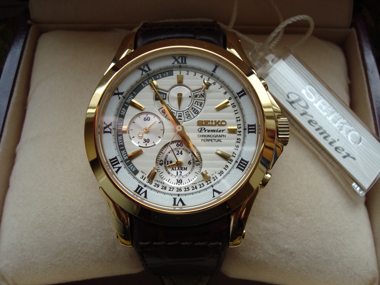

Sakko52 25.11.2014 17:11
Вложений: 1
Этот полумесяц указывает на число, на всех и везде фотках это отлично видно ! 5 число ! Вот и пойми вас в чем проблема -180 градусов ?Ничего бывает ! Теперь не придется продавцу нечего объяснять,а так вот и попадают в не ловкое положение из за мелочи.Вложение 854386

Сообщение от Sakko52 (Сообщение 2793465)
Я тоже так сначала подумал, что так было бы удобнее отслеживать календарь, но первоначальная настройка (до того как я начал корректировать нулевое положение стрелок) показывала наоборот, поэтому я и решил, что так должно быть - секундная стрелка показывает всё, в т.ч. и календарь (вроде тоже логично, для меня у стрелки всегда было только одно направление, по крайней мере до сегодняшнего дня)))).
Возможно я так и ходил бы если бы не неправильно отображающийся день недели, из-за этого и стал выставлять нулевое положение стрелок, после чего календарь и "перевернулся" на 180 градусов. А будь в мануале лишь одна фраза для ламеров типа меня, которая объясняла бы данную особенность "двухсторонней" секундной стрелки, то не было таких непониманий работы механизма.
Теперь придётся объяснять почему я такой stupid, т.к. я ему уже выставил претензию и планировал требовать возврата.Хорошо, что есть форум и люди которым не трудно помочь начинающим часоводам))))
Sakko52 25.11.2014 17:38
Не страшно! Напишите,принесите извинения. Все бывает ! Поймет,не поймет да и хрен с ним! Главное часы рабочие !!! Так эта стрелка,как секундная в режиме времени и не работает,только число указывает.
