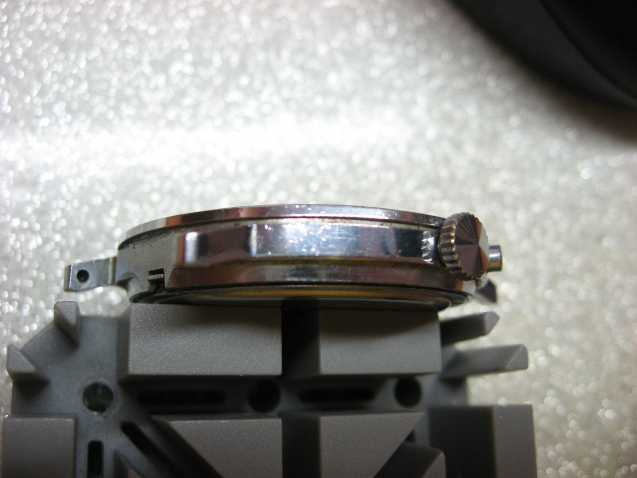

Без определённого опыта,вещь будет испорчена!Для убирания зеркала с поверхности корпуса и браслета использую обычный листовой скотч-брайт(ранее обсуждался)режется кругами диаметром 30мм.Далее,ручная гравировальная машина,у неё в наборе есть насадка для наждачки(резиновый боченок)всё снимаем кроме шайб и устанавливаем плотно 4-5блинов скоч-брайта.Включаем и причесываем-центруем металлической щеткой.Пробуем набить руку на ненужных вещах,использовал скотч коричневатого цвета,он грубый.Но можно найти зерно меньше,хорошо матируется в удобных местах,с базелем надо попариться(добавочно использую токарный станок).

К сожалению на конечном фото видны недостатки. Что мешает снять стекло и втулку? Если есть компрессор, то стекло легко выпресовывается из капронового уплотнителя поданным давлением через втулку корпуса, с закрытой крышкой. Дальше дело техники, но сколько я не пробовал вручную мативировать поверхность, желаемого результата добиться нелегко. Пескоструйку в деле никогда не видел, но данная тема подтолкнула меня к покупке пистолета и абразива для проведения исследования и повышения мастерства.

У меня небыло цели,полностью восстанавливать корпус (второе фото сделано через 3 мин),могу продолжить в разных оттенка и тональностях.Пескоструй тоже интересен.
