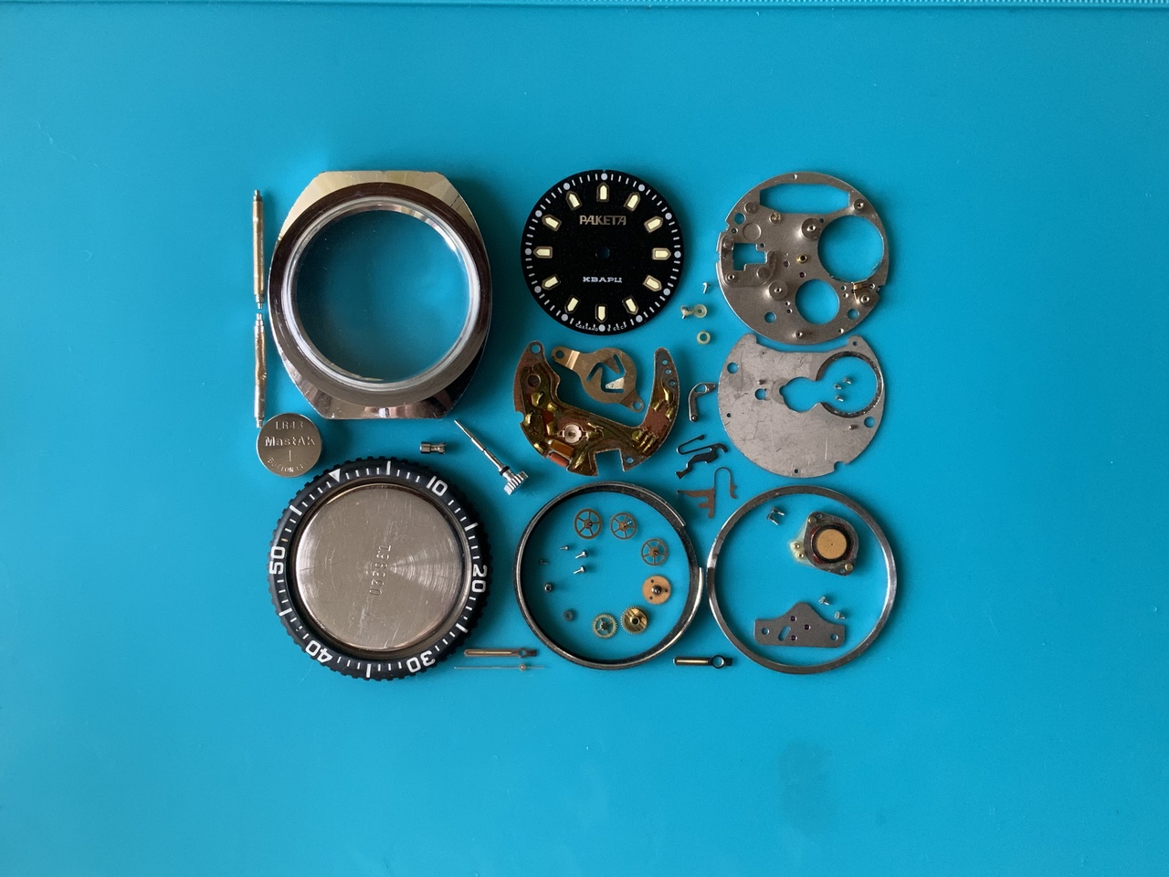

VicDzen 26.07.2022 00:25
Вложений: 1
Двигатель вполне разбирабелен, только нужен инструмент. Я разбирал съемником для стрелок. Важно аккуратно с пластинами на которые прилеплены магниты, они очень гибкие и привальцованы к шестерне с одной стороны и диску с другой (где ось запрессована). В моем экземпляре целая катушка и ось без выработки, НО, на камнях засохшее масло, которое играло роль демпфера, и ротор вращался вяло, плавно замедляясь до фиксации. После переборки и мсазки ничтожным количеством 9010 - перескакивал точку покоя, возвращаясь назад перескакивал еще раз, с затухающими колебаниями. Не спорю, работа хирургическая и сломать двигатель очень просто, но если их много сломанных, можно пару из нескольких оживить. Вот мой пациент:
Вложение 3437543
