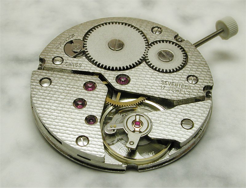

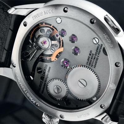

victor_12 17.07.2012 20:19
Вложений: 3
>при заводе, при подходе к упору нужно быть осторожным, если со всего "разгона" упереться в упор, можно порвать пружину или сломать зубья на колесах завода
7001 очень плоский - толщина всего 2.5мм, соответственно детали тонкие, для сравнения у 2824 - 4.8мм, ясно что с 7001 надо осторожно обращаться.
Отчасти из-за тонкости, любят его модифицировать, неполный список:
1. Eberhard 8 Jours,
2. Nomos Tangente,
3. Nomos Tangomat.
4. Blancpain (cal 7001 modified),
5. Bucherer,
6. Chronoswiss,
7. Eberhard & Co. - another,
8. Enigma,
9. Louis Erard,
10. Meistersinger,
11. Maurice Lacroix,
12. Omega (cal 651 modified),
13. Edox,
14. Chopard,
15. Zeno,
16. Paul Picot,
17. Tissot,
18. Stowa Antea Kleine Sekunde,
19. RGM EoT m.22
Картинки - 7001 из моей коллекции
