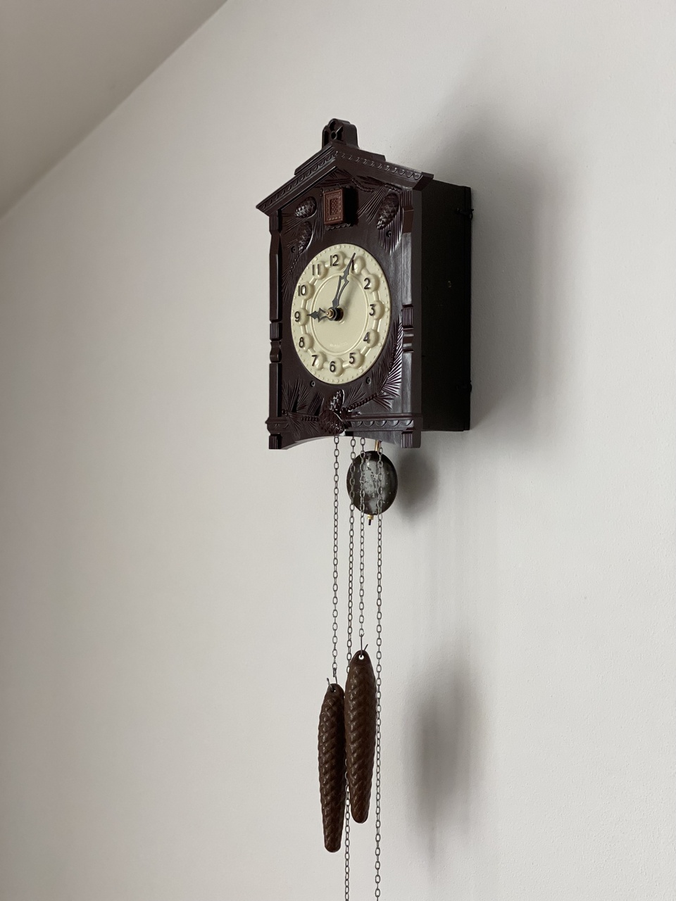

Здравствуете! Ребята, прошу Вашего совета.
Имею часы Маяк. Хочу удлинить цепи в два раза и сделать так, чтобы не заводить часы а лишь перевешивать гири.
Подскажите, как лучше это сделать?
Какой крючок лучше к гирьке подвесить ? Может кто так уже делал.
Заранее спасибо!
Всем добра!
Вложение 3782623
Ikorshunovich 28.11.2024 13:49
Сообщение от Pinczuk (Сообщение 7111179)
Удлинить цепи - это надо из проволоки делать новые звенья.
Перевешивать гири? Это как? Соединить цепи? Тогда крючок нужен на цепь, а не на гирю.
arhistratig 28.11.2024 13:52
Соедините цепи в кольцо. На гирю не съёмный крючок, и перевешивайте.
Pinczuk 28.11.2024 14:58
Вложений: 1
Спасибо ребят, имею дополнительные цепи с донора, сделаю петлю и на такой крючок
Вложение 3782724

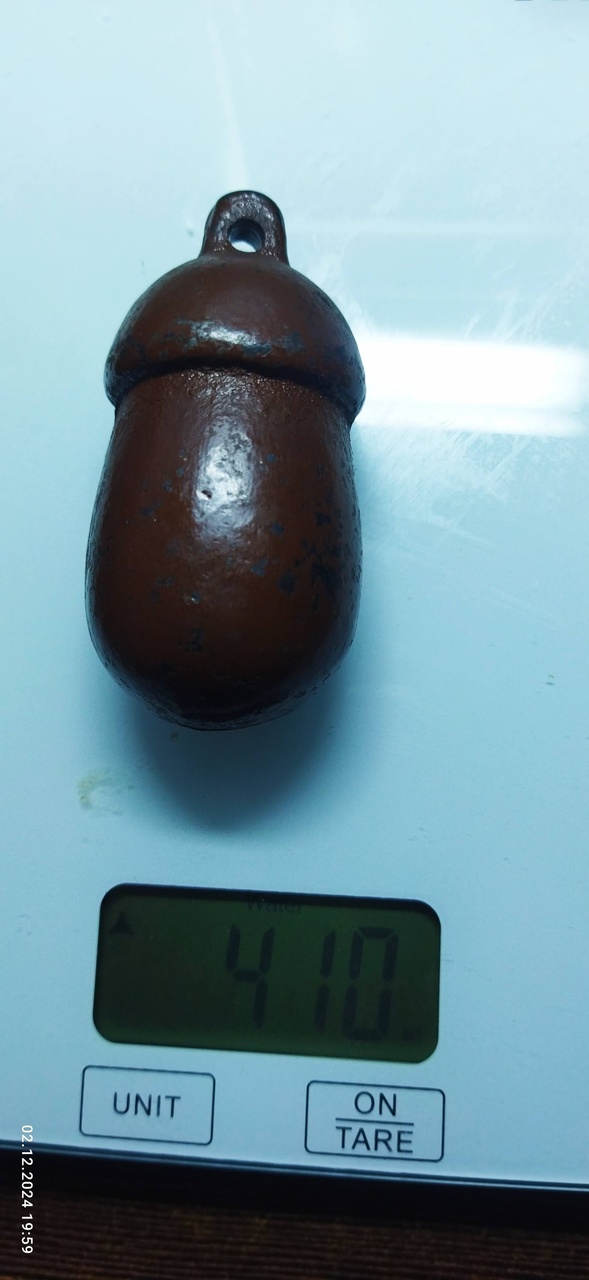

Уважаемые форумчане,может есть у кого информация,сколько весит часовая гиря в форме жёлудя ? Подскажите пожалуйста!
Ikorshunovich 02.12.2024 17:50
Сообщение от Dimon6920 (Сообщение 7114116)
Какого жёлудя? У маяка таких не было, шишки - 300/500, цилиндры/конусы - 300, грибочки - 300, капли - 500.
taram 02.12.2024 20:07
Вложений: 1
Желудь это или грибок, кто как видит.
Clocky 02.12.2024 20:27
Сообщение от taram (Сообщение 7114436)
Это определенно жёлудь!^^
Сергей Дмитриевич 03.12.2024 08:29
Я вижу жёлудь.:eek:
Но вижу такую гирю первый раз. :mad:
arhistratig 03.12.2024 13:05
Сообщение от Сергей Дмитриевич (Сообщение 7114631)
Я вижу жёлудь.:eek:
Сергей Дмитриевич, как это первый раз? А часы с кукушкой Маяк на спиле? Такие жёлуди как раз там и шли.
