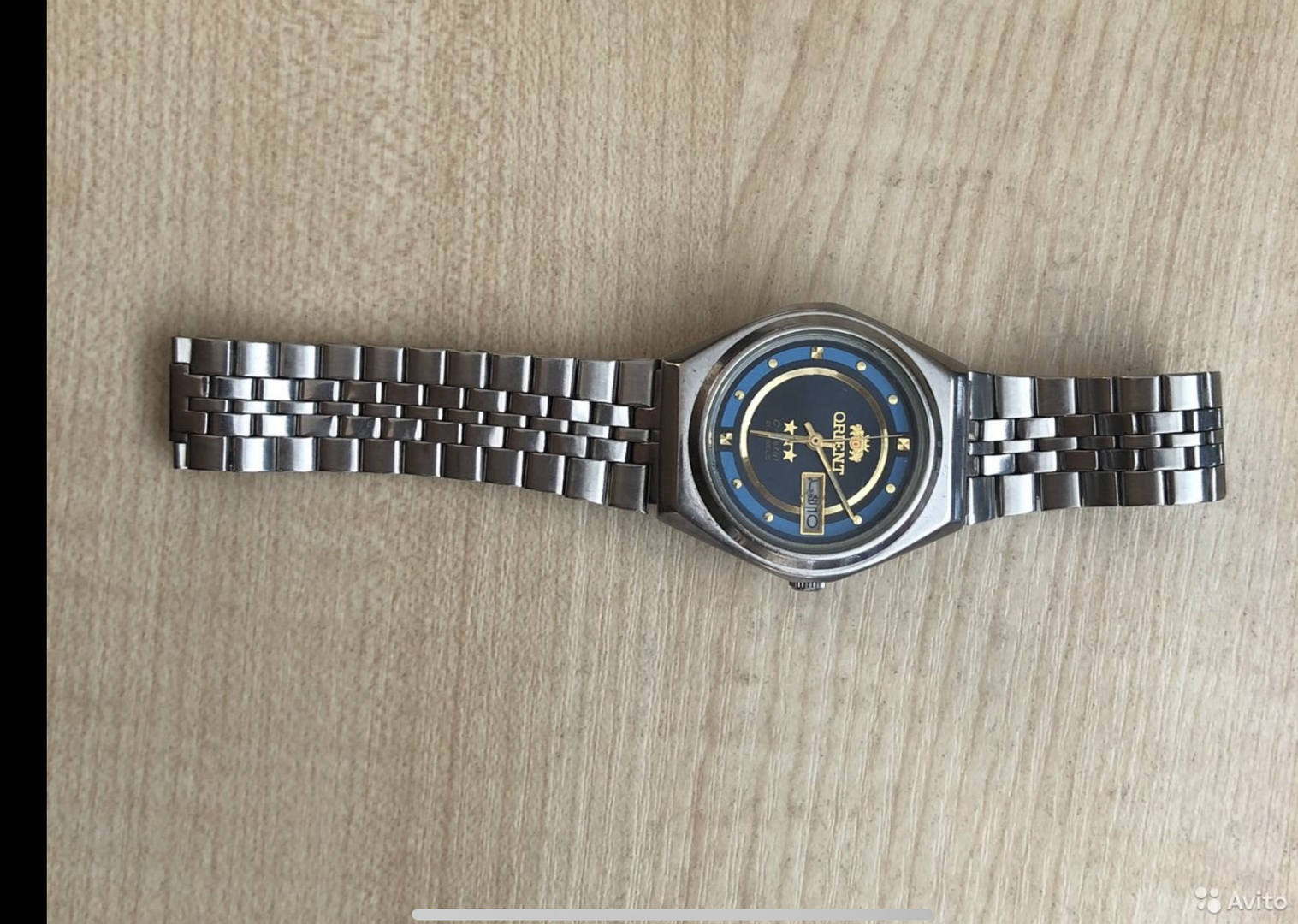

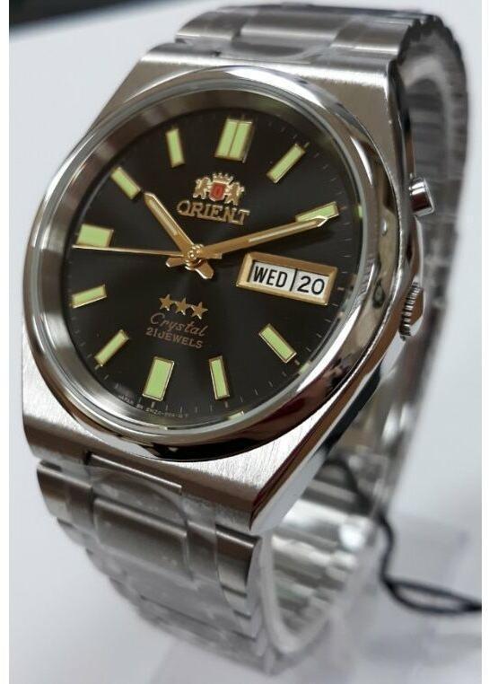

Доброго дня увидел эти часы и так их захотел Orient SEM1T018B8 может кто то знает где такие можно купить? Весь интернет перерыл. Спасибо

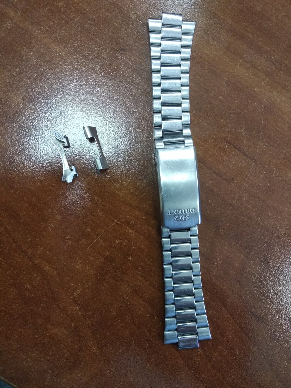

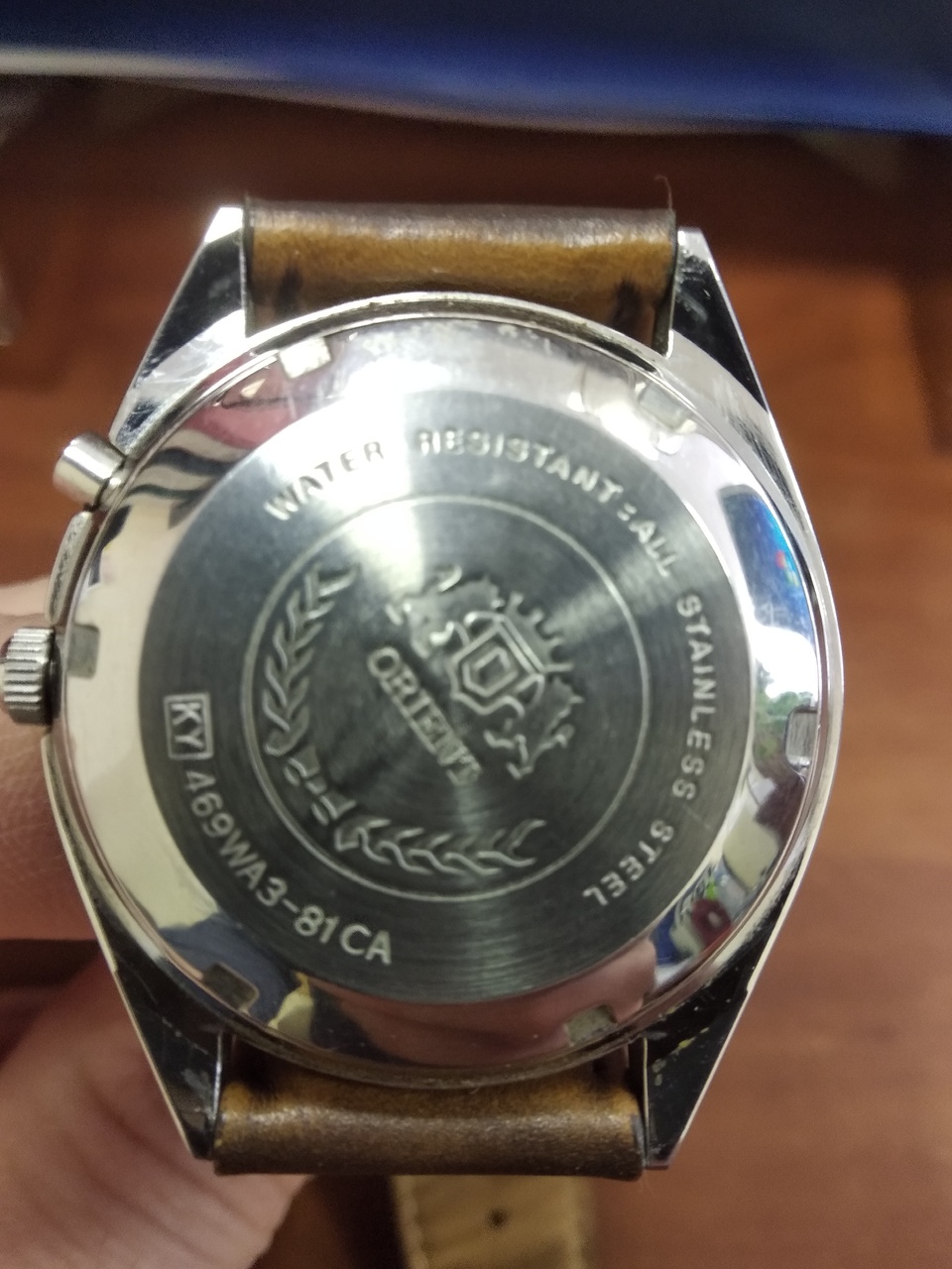

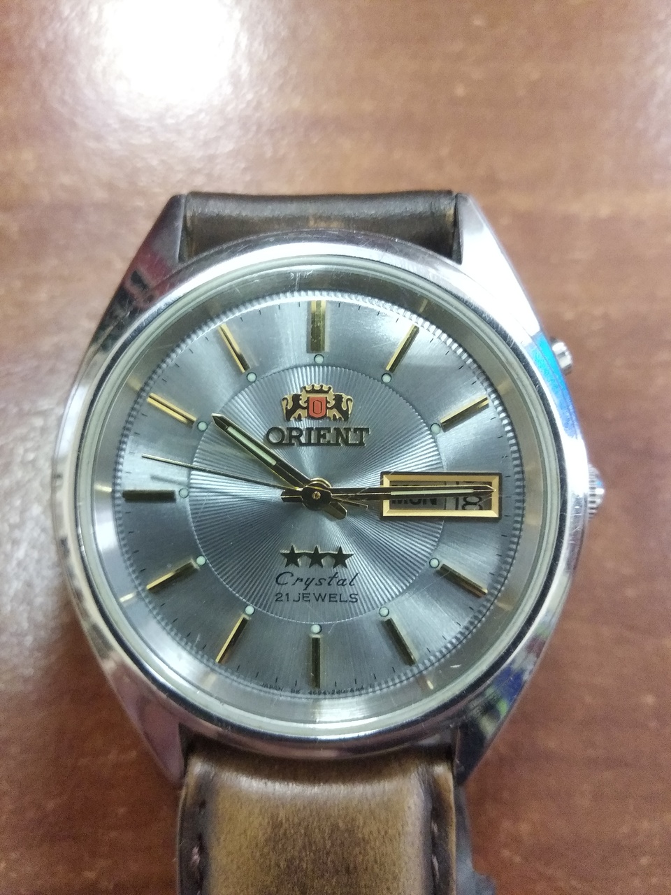

Добрый день! Специалисты подскажите про данную модель 3 звезд 20ей давности, может какие то отличия от современных и т.д.?
И еще прошу помочь с браслетом, т.к. раньше рука была меньше по обхвату вынул из браслета несколько звеньев, где их можно взять или сам браслет оригинал и переставить? Я так понял размер 20мм, где соединяется с часами!

Сообщение от NMAX (Сообщение 6190439)
Тема отличий «тех» тристаров от современных поднималась и обсуждалась уже не раз. Вкратце: у новых отличается механизм (без пушера), диски календаря из пластика и другая маркировка на задней крышке.
Ваши часы выпущены в одном из самых популярных корпусов, к которому подобрать новый ремешок или браслет практически ничего не стоит. Если же Вы сторонник только оригинальных деталей, можете поискать аналогичные Ориенты с точно таким же браслетом хотя бы на авито, они там встречаются едва ли не ежедневно.

Сообщение от NMAX (Сообщение 6190506)
В них есть батарейка?
О чём Вы? Там 469 калибр с автоподзаводом.

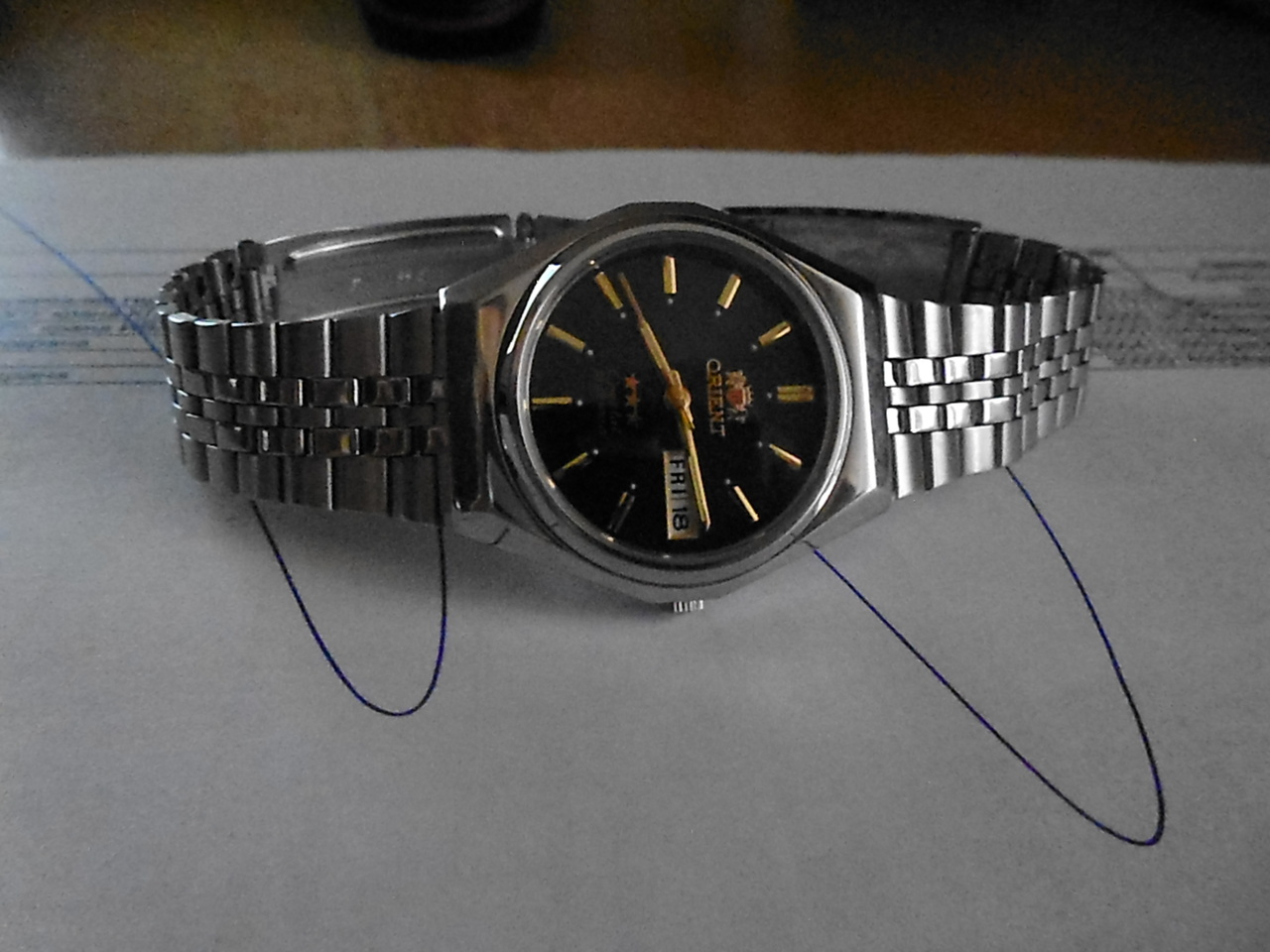

Вложений: 1
Очередной отчет по трем звездам с новым механизмом.
Идут нормально, радуют внешкой, купания и дожди переносят без каких-либо затруднений. За неделю уходят на где то на минуту полторы вперед, но в принципе это не парит, я уже привык к еженедельному ритуалу подвода стрелок на выходных.

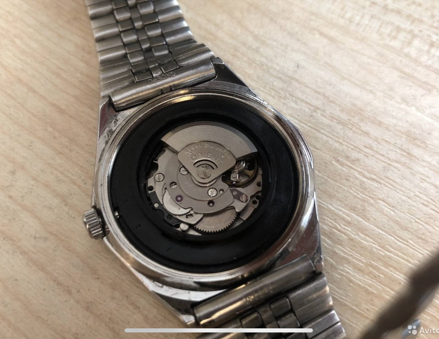

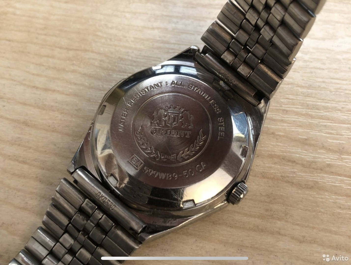

На авито появился ещё один мужской Ориент с «женским» механизмом (как и знаменитая Икона) или это котлета в современном «безкнопочном» корпусе?
http://images.vfl.ru/ii/1624266067/1...34893768_m.jpg http://images.vfl.ru/ii/1624266067/4...34893769_m.jpg http://images.vfl.ru/ii/1624266067/2...34893770_m.jpg
JackSparrow 21.06.2021 12:28
Сообщение от Oleg S. Chernikov (Сообщение 6234191)
Добрый день!
А почему решили' что это мужской?
Женский Orient с механизмом 55841 и 55941.
