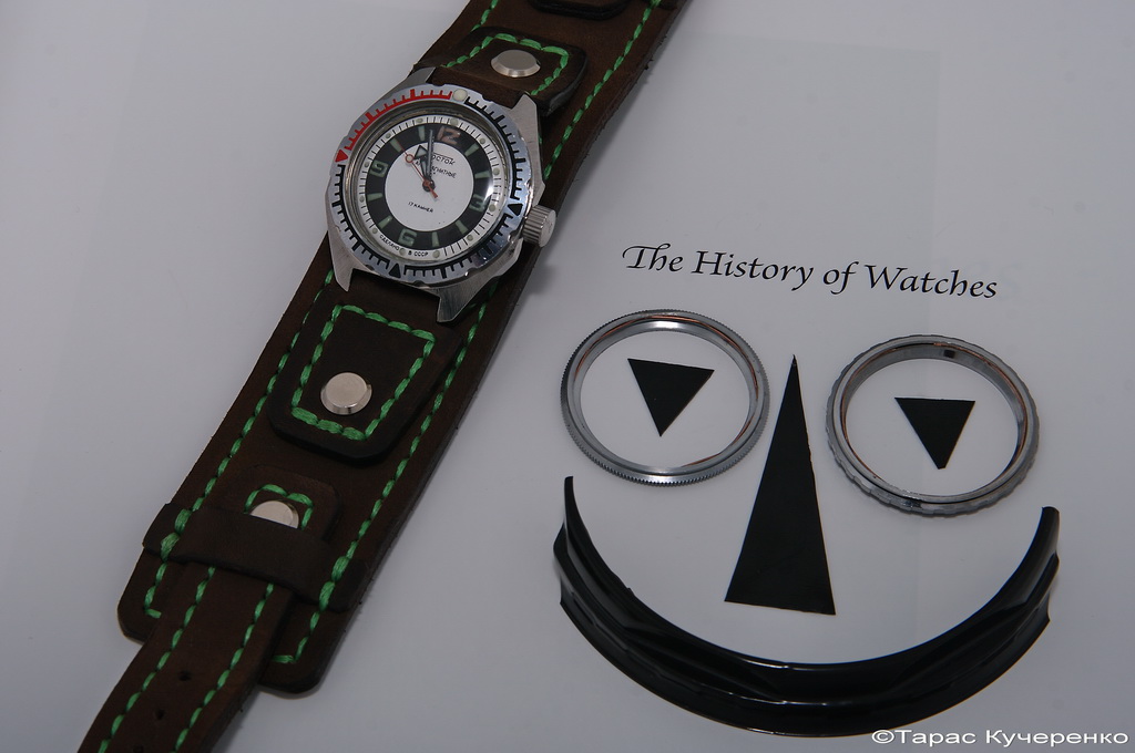

Тарас Кучеренко 18.03.2016 23:52
Браво всем!
Вложений: 3
Друзья, большое спасибо всем за советы здесь и в личке! Благодаря им я все же смог добиться результата, о чем спешу немедленно вас уведомить и поделиться маленькой радостью :) Теперь безель ставится относительно легко, проворачивая и надавливая на него.
Продавца безелей тоже благодарю, он меня по почте консультировал. Сказал, что его мастер первый раз с этим безелем полтора - два часа возился. Теперь за 10 минут ставит.
Я не считаю это правильным и мое мнение о неправильных размерах, то есть браке не изменилось.
Но благодаря всем вам, да и мне тоже :) этот недостаток удалось нивелировать.

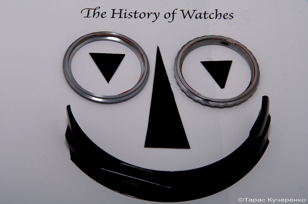

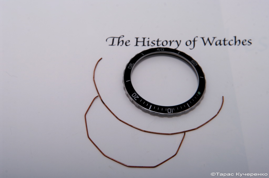

Итак, как уже говорили здесь, нам необходимо пружину почти полностью выпрямить, не оставляя при этом углов, дуга такая получается.
В сравнении с оригинальной пружиной. При этом пружину не точил и не укорачивал
http://forum.watch.ru/attachment.php...1&d=1458334209
Слева оригинал, справа новый безель с модифицированной пружиной.
Вот такая история безеля и пружинки :D
http://forum.watch.ru/attachment.php...2&d=1458334209
Ура! :)
P.S. все время этой безельной эпопеи на руке была вот эта восьмигранка с модифицированным люмом
http://forum.watch.ru/attachment.php...1&d=1458334849
