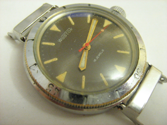

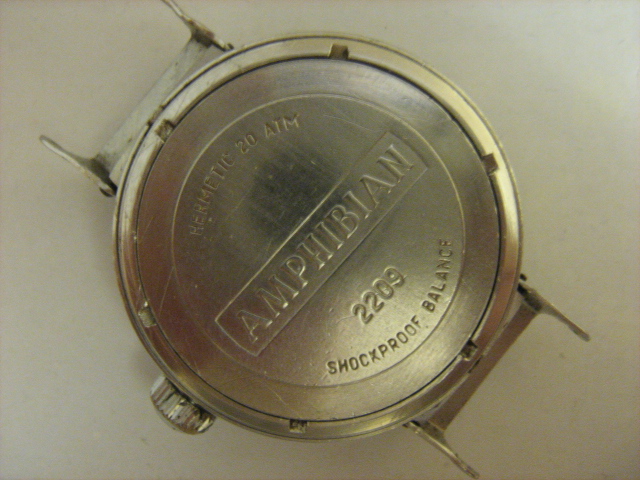

Первая Амфибия!
Вложений: 2
Опять у меня пополнение.Наверное ни кому уже такая Амфибия не интересна!Вложение 27864Вложение 27865.
Hantei39th 23.11.2009 10:13
Почему же очень интересна...
babangida 23.11.2009 11:02
Сообщение от nos (Сообщение 297362)
Интересна, почему же
В частности, интересует как должен быть правильно окрашен такой безель? Видел весь черный, и черный с красными метками на 12 и 6
П.С. Светомасса да, светит меньше часа
nos 23.11.2009 11:33
Такой базель всегда был только с черной краской! Все остальное это импровизация, можно и в зеленый покрасить.
