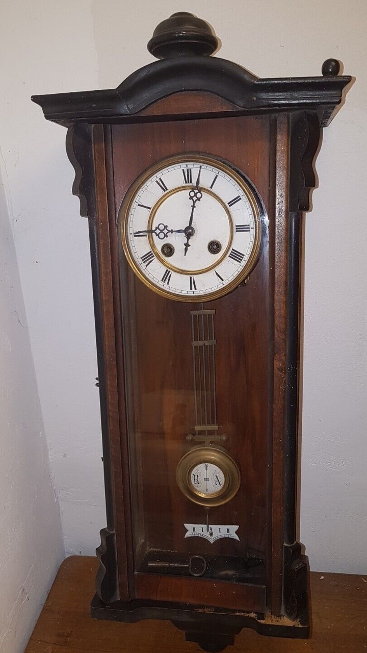

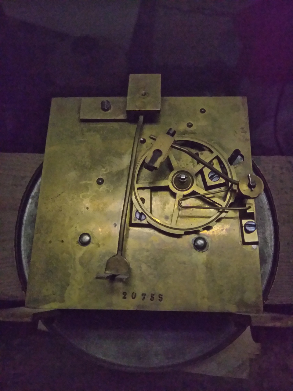

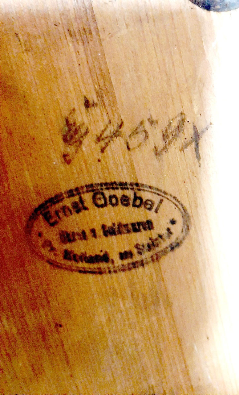

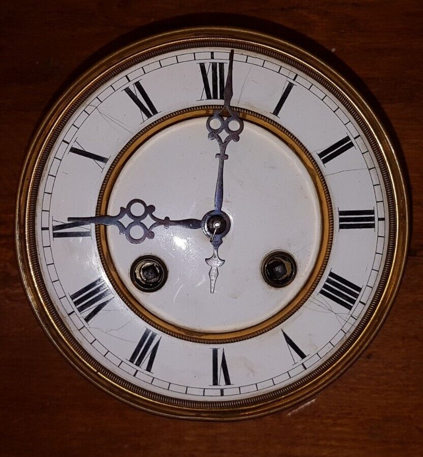

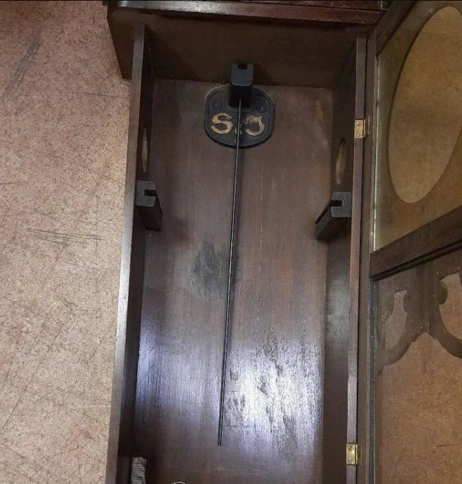

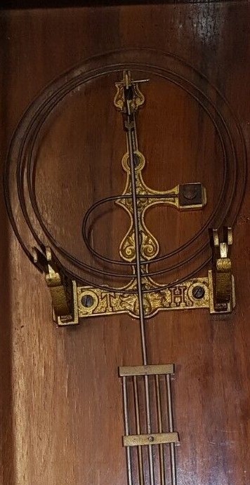

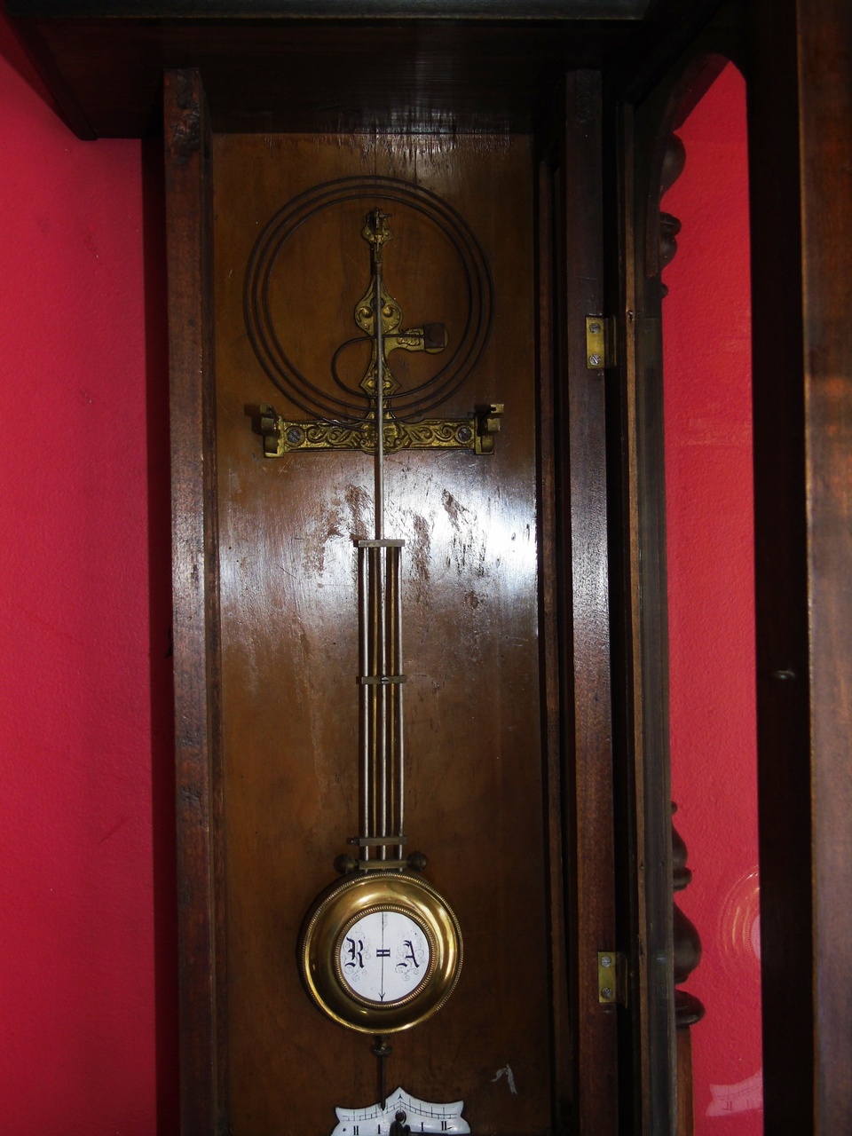

Добрый день, уважаемые форумчане! Обзавелся таким экземпляром, если не ошибаюсь, Solch&Jakel. На задней стенке печать, скорее всего, магазина. К сожалению, не чёткая. Может кто-то случайно сможет идентифицировать место продажи?

Там написано Ernst Goebel, Uhrmach. und Goldwaren (часы и ювелирка). А вот адрес не могу прочитать, Штуттгарт, кажется. Это, видимо, был магазинчик совсем небольшой.

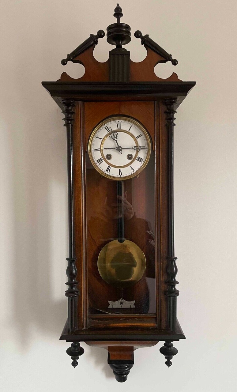

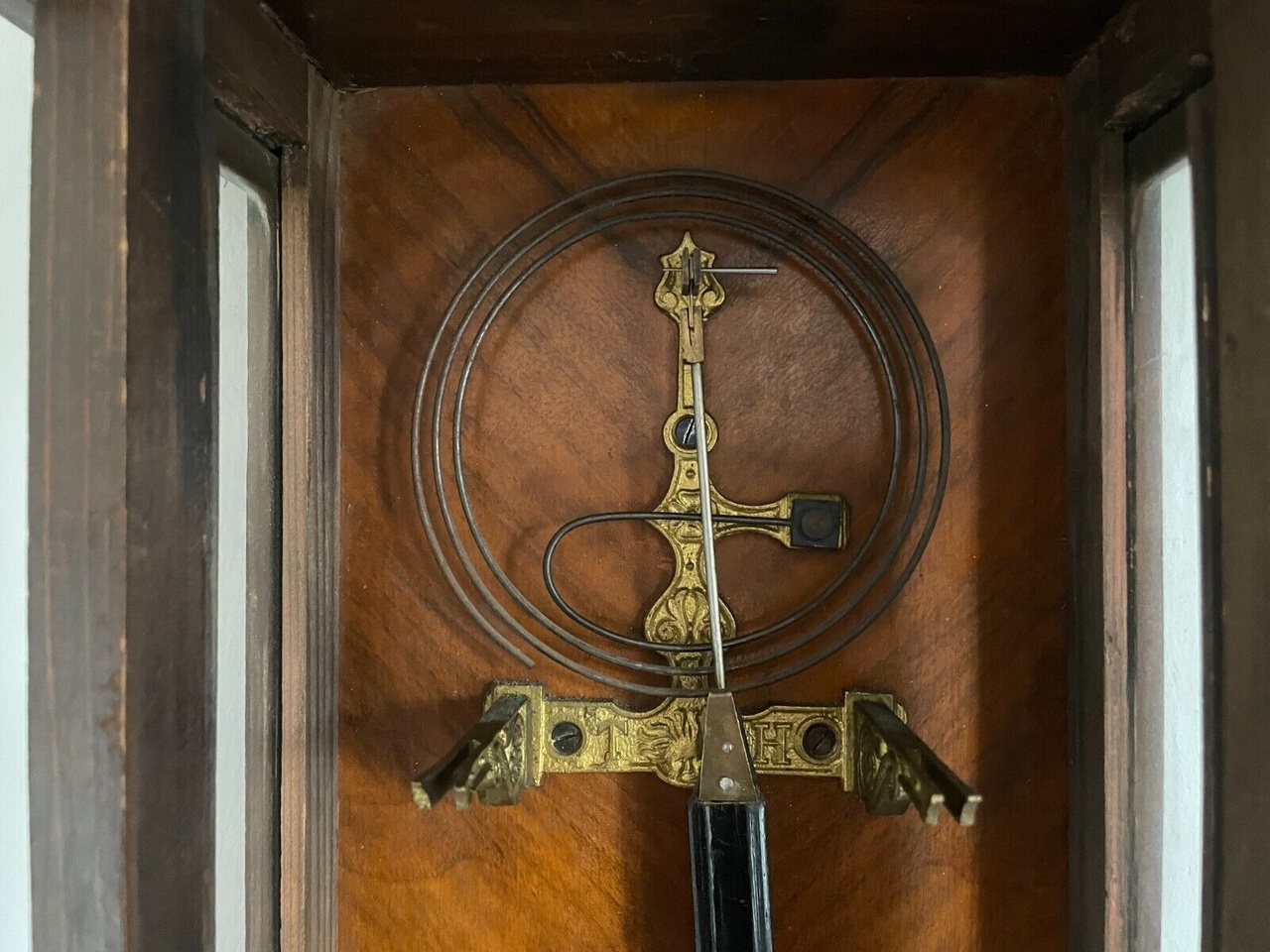

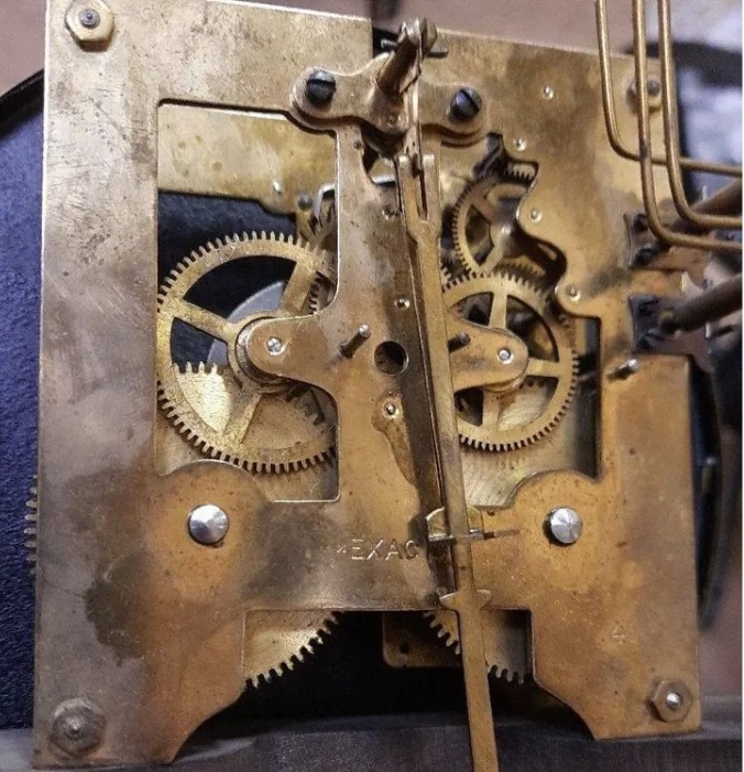

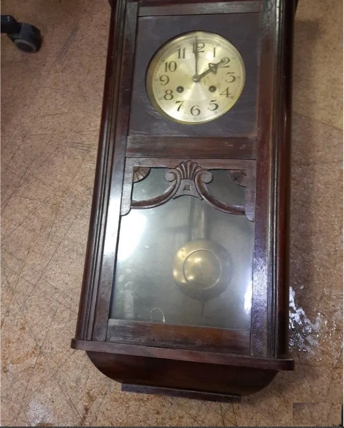

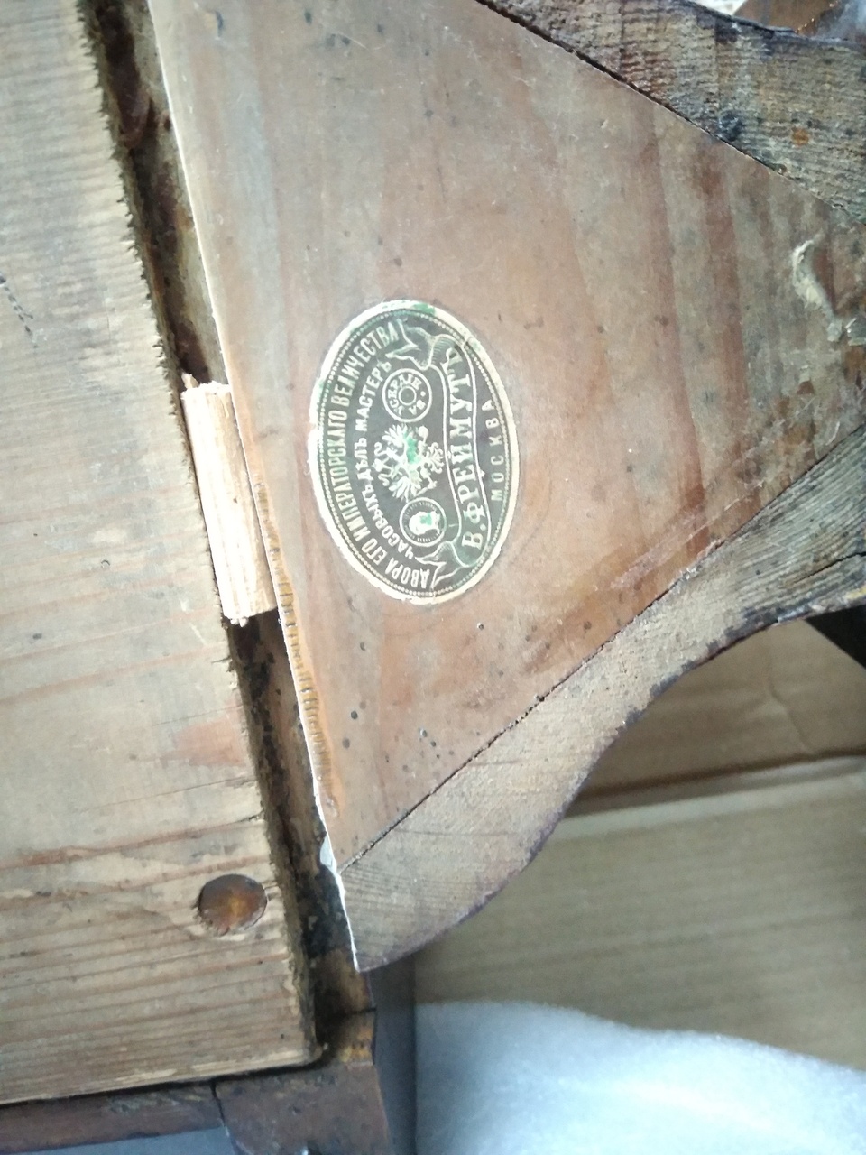

Здравствуйте, уважаемые участники форума.Прошу помощи в определение производителя механизма данных часов.Помогите разобраться с часами.На задней стенке этикетка Фреймутъ. Кронштейн перевешивали,есть лишние отверстия. Заранее благодарю.
Oled 16.12.2023 23:22
Судя по паллетам к циферблату, это Mauthe ранний, 1880-е годы. Корпус тоже этого периода.
silvestris 16.12.2023 23:54
Стало быть Фреймут работал и с механизмами Mauthe?А корпус отечественной постройки?

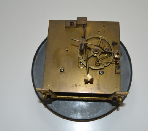

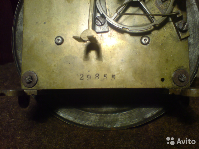

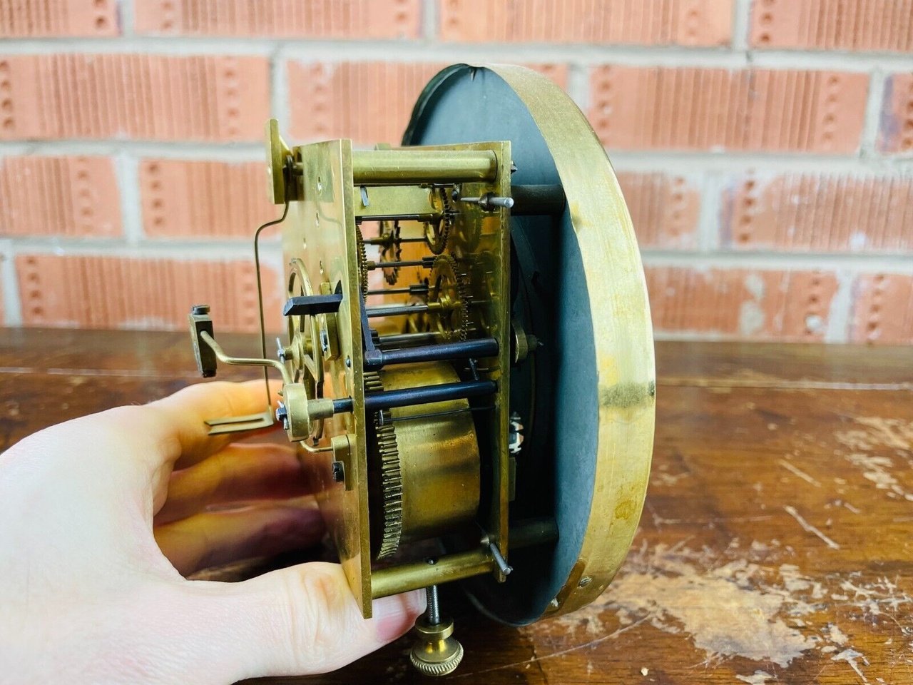

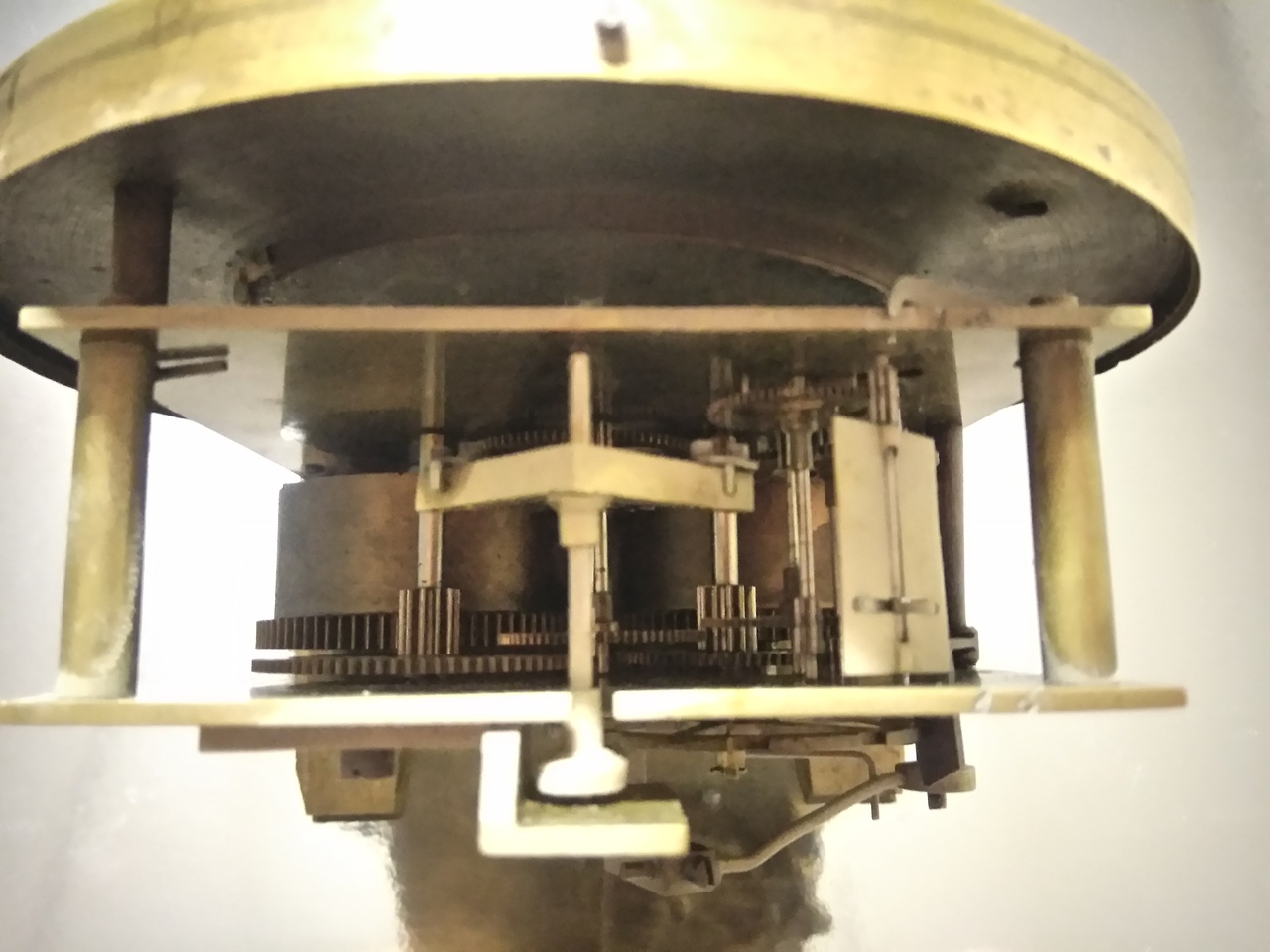

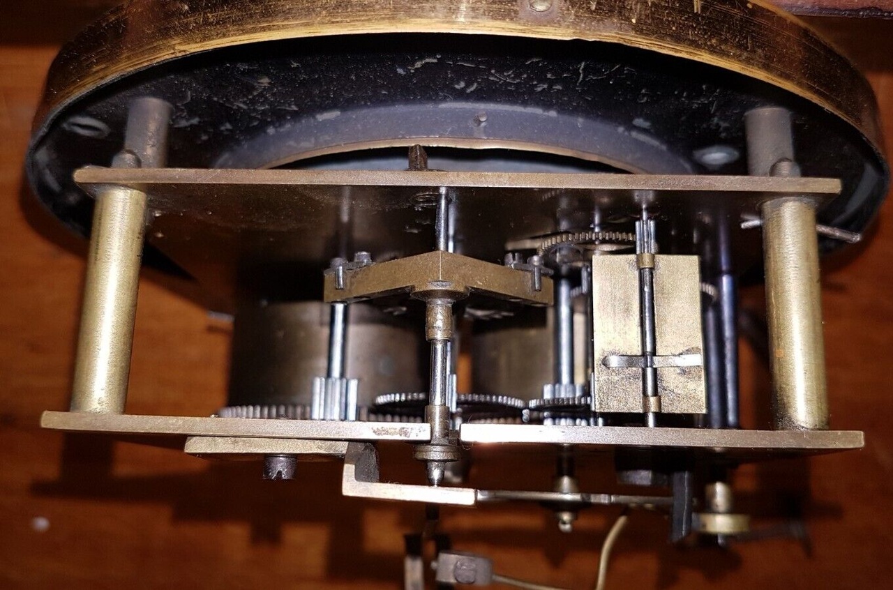

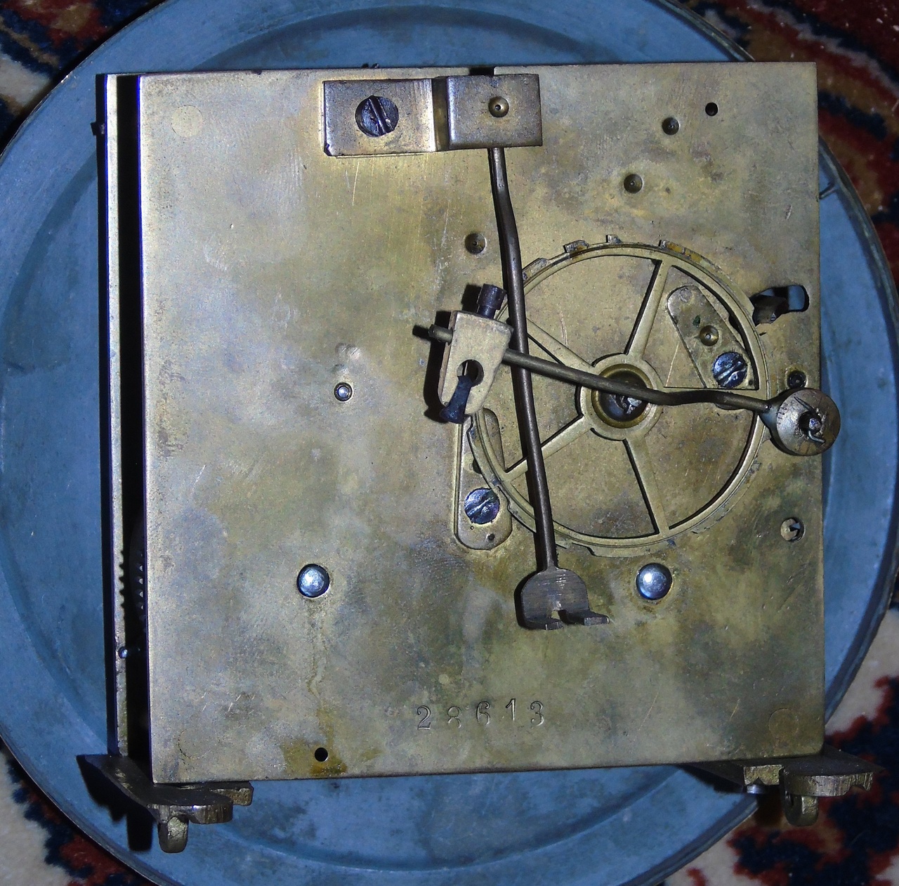

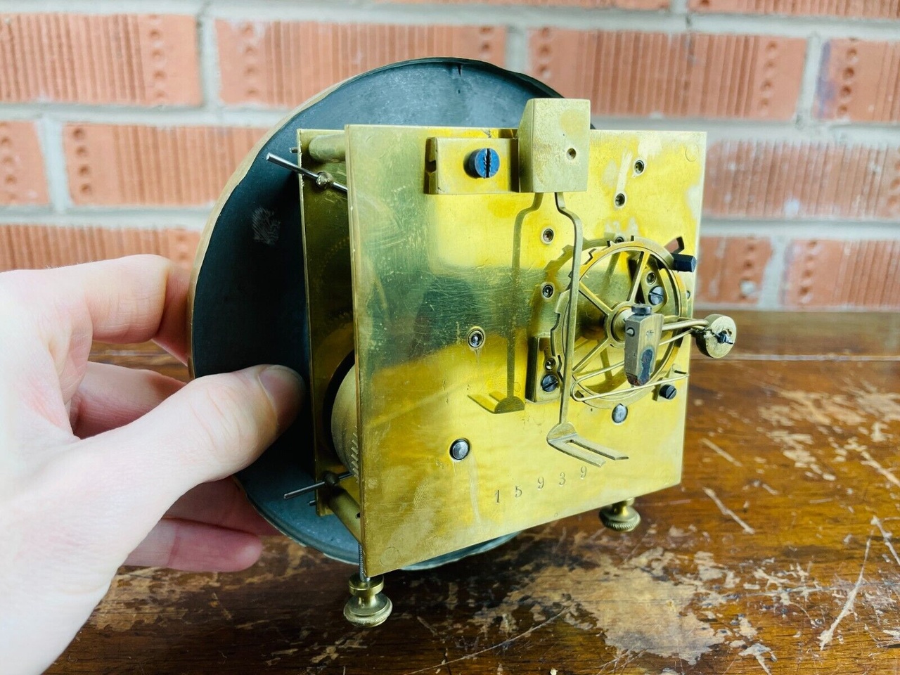

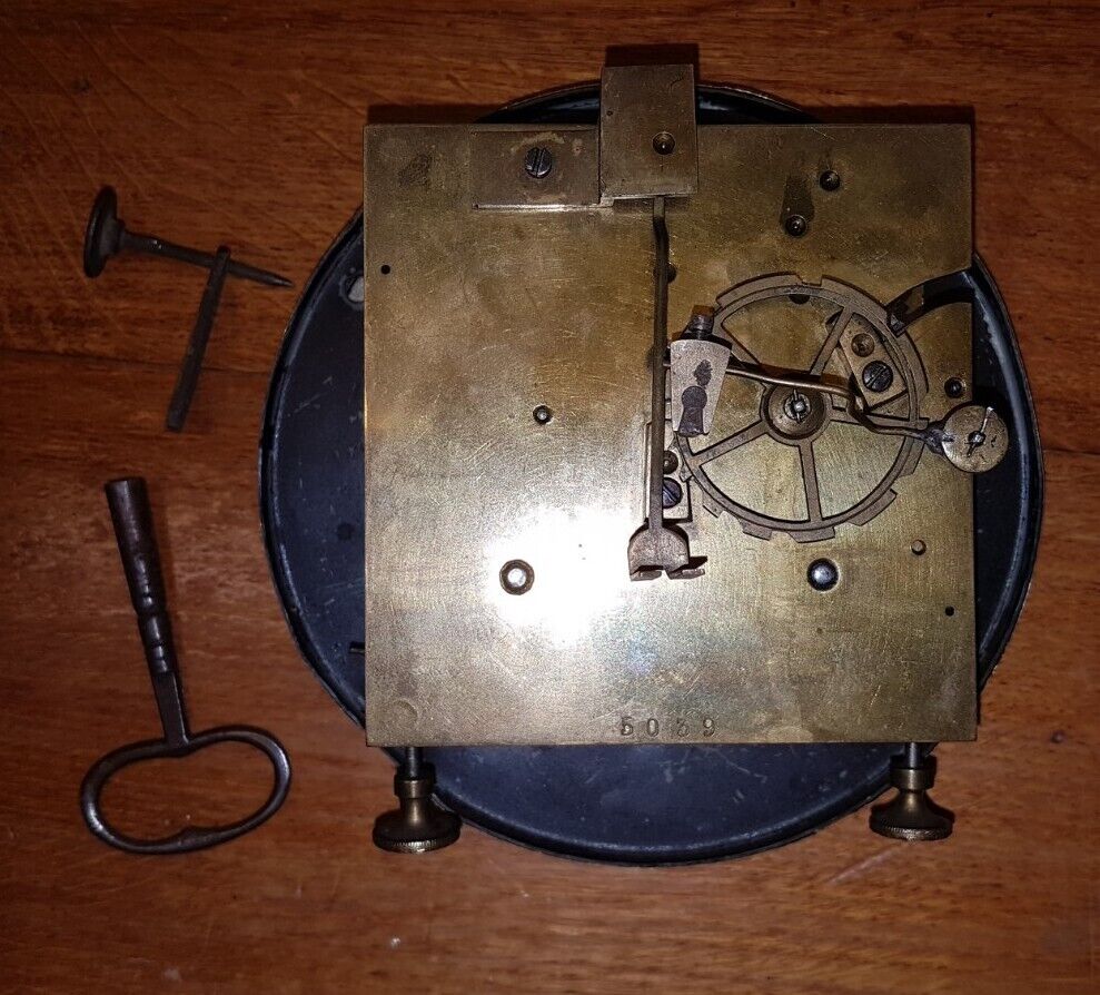

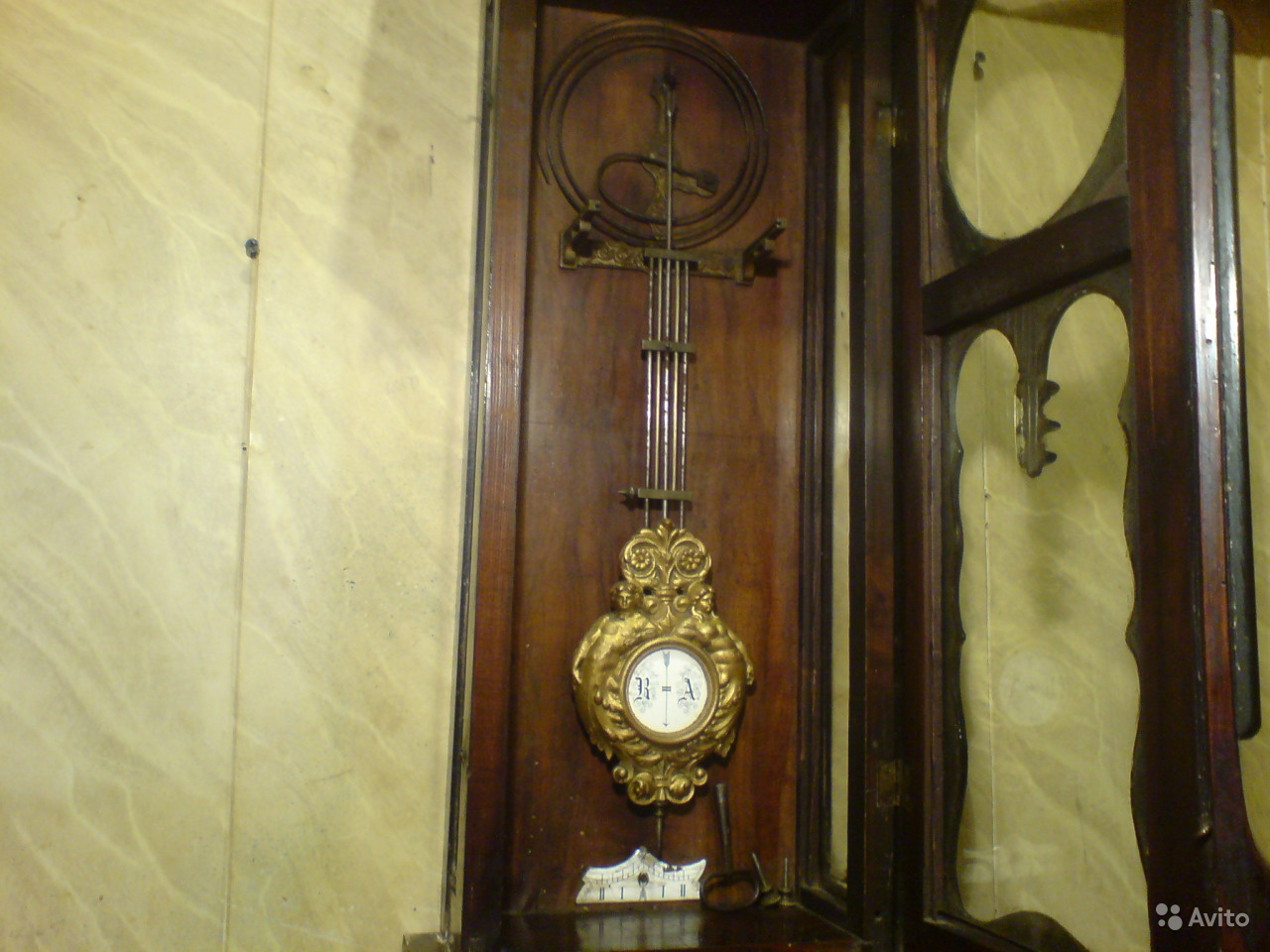

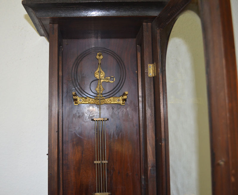

Здравствуйте!
Возможно, что всё-таки корпус неродной для этого механизма и кронштейна.
У меня в базе данных несколько похожих механизмов с такими кронштейнами.
Общими у них являются:
упитанные демпферы, очень редко встречаются такие бройлеры))
завальцовка на задней платине,
подложка циферблата из цинка,
паллеты анкера к передней платине,
молоточки,
фиксация обода циферблата напротив чисел 4, 8, 12.
Вложение 3649998 Вложение 3650000 Вложение 3650002 Вложение 3649999 Вложение 3650001 Вложение 3650003
Есть небольшие отличия (сменные мосты похожи на обмылки, анкерный мост другой формы), но и серийные номера повыше, чем у Вашего механизма.
У меня эти механизмы в карантинной папке, но есть желание связать эти механизмы с фирмой Thomas Haller. Есть всего 2 кронштейна с литерами TH, у них ниже серийные номера и механизмы фиксируются к кронштейнам снизу:
Вложение 3649997 Вложение 3649993Вложение 3649994 Вложение 3649996 Вложение 3649995
Вложение 3649989 Вложение 3649990 Вложение 3649991 Вложение 3649992
С уважением, Татьяна

Спасибо всем. По словам продавца, часы родственника, который увлекался часовым делом ещё в советское время. Он мог вполне поменять механизм. Сделаю дополнительные фото механизма со стороны циферблата.
