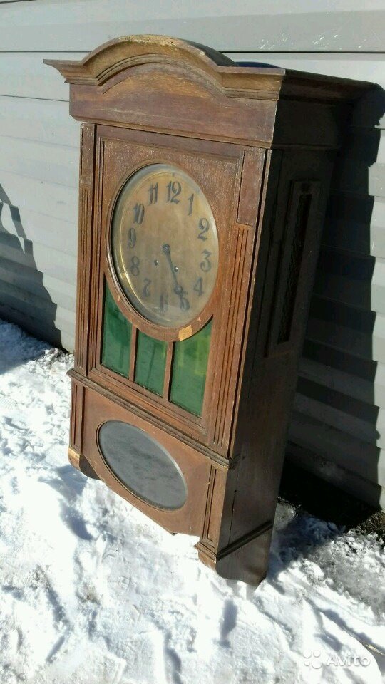

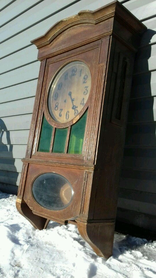

Всем привет!
Не берусь судить об аутентичности, но вот Ленц в корпусе с цветными стёклами:
Вложение 2360895 Вложение 2360896 Вложение 2360897 Вложение 2360898
Нижнее только подкачало. И механизм хода пустой. Зато цена огого!
Авито 1474943829
aleks1960 22.10.2018 17:10
Вложений: 2
Коля, это мой "крестник", только у тебя со снежком, это когда ты ещё после нашей встречи баюшки, а я бодрым шагом Уделку прочесывал :D
http://forum.watch.ru/showpost.php?p...&postcount=606
При снеге то как зелень (стекла) заиграла, отсюда и цена :D

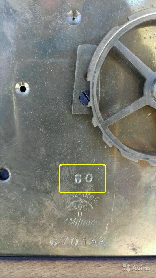

Сообщение от NickFMS (Сообщение 5085752)
Всем привет!
Авито 1474943829
Тип механизма 60. Такого вроде ещё не было.
Вложение 2360995

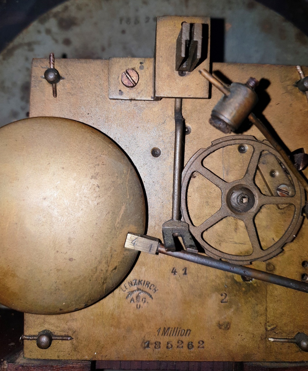

Добрый день!
Два дня назад появилась у меня "шайба" ПАВЕЛ БУРЕ (без боя), естестественно с мех. Ленцкирх. Перечитывая страницы форума и рассматривая свои часы я засомневался, что номера 41, 24, 26, 60 и т.п. это тип механизма. Мой ПАВЕЛ БУРЕ без боя на механизме доп. клеймо "41", Мозер (тоже "шайба"), но уже с боем, и на механизме тоже "41". Может быть это всё-таки тип маятника?
Заранее благадарен за ответ.
С ув. Юрий.
Да, смею добавить, что на маятнике от "Мозера" выбито "41". К сожелению маятник от "Буре" утерян.

Добрый день!
"Тип механизма" - это термин, а, вернее, классификация, которую придумал (!) Дж.Эверетт, американец, по сути, первый занявшийся проблемой систематизации и определения механизмов Ленцкирх, в том числе ранних, неподписных. Просто в тот момент ему показалось наиболее логичным оттолкнуться при систематизации именно от этих цифр, присутствующих почти на каждом механизме.
На самом же деле для Ленцкирха эти цифры носили исключительно утилитарный характер, обозначающий вариант "финиша" механизма: тип анкерного колеса и маятника. Сами же механизмы в официальных каталогах Ленцкирха различались только "калибром" (размером платин), наличием боя и длительностью хода. Т.е. писалось, к примеру, механизм с боем 4'', 14-дневный или механизм 3 и 1/4'' 14-дневный или механизм 3'' 8-дневный. Никакого другого обозначения механизмы _официально_ не имели.

rawlyk2 24.10.2018 10:05
Олег ответил вполне понятно:
"эти цифры носили утилитарный характер, обозначающий тип анкерного колеса и маятника."
Я уже говорил, что цифры "41" как на механизме с боем так и на механизме без боя. И оба механизма от "шайбы", хотя "шайбы" немного и отличаются размерами. Сегодня попробую переставить маятник в шайбу без боя, так как родной маятник утерян.

Добрый день!
Не важно каким торговым домом проданы часы. Главное, что подтверждается факт присутствия "41"-го механизма в часах (корпусах) под короткий маятник.
Но возникла проблемка:
Вчера взял маятник "41" от Ленцкирха "41" (ТД Мозер) и поставил его в Ленцкирх "41" (ТД ПАВЕЛ БУРЕ). за ночь часики убежали вперёд на 50 минут.
На каждой мелкой детальке часов выбита циферка "3", что НЕ соответствует последней цифре серийного номера. Возможно кто-то "лепил котлету". Корпус "шайбы" внизу разрезан, видимо для установки более длинного маятника. Часы ко мне попали несколько дней назад и без маятника. Их предыдущий хозяин умер.
Юрий.

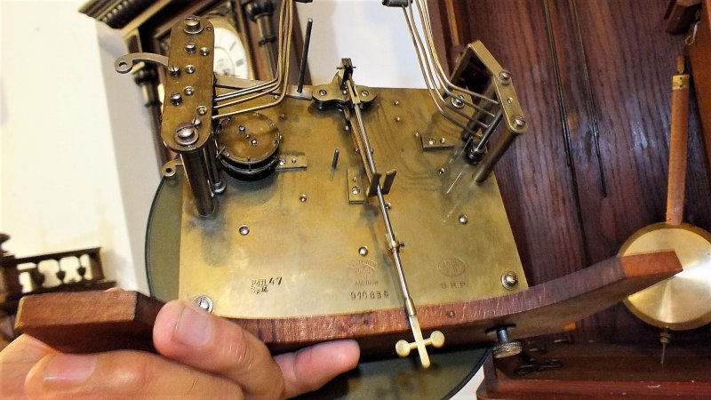

Вложений: 4

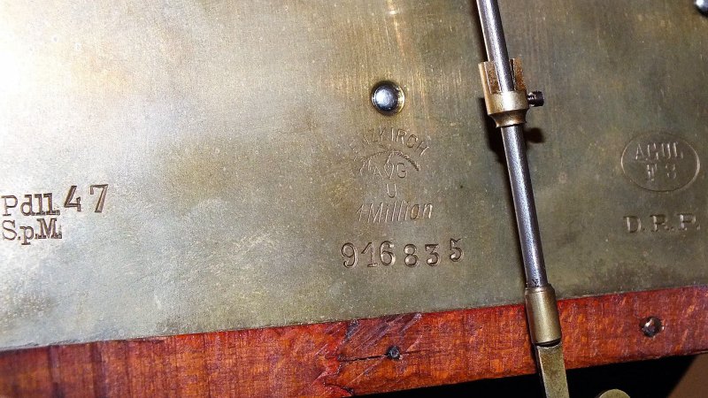

Вот этот солидный Lenzkirch https://www.ebay.de/itm/120cm-LENZKI...wUx:rk:28:pf:0 заставил меня задуматься о "типах механизма".
В таблице Сергея (Odsnya) есть столбик "тип механизма", в которую попадают наравне с механизмами 4 7 (4 фр. дюйма + 4 линии) механизмы 47 (длина маятника в см).
Т.е. как-то надо пересмотреть и переосмыслить идею "типов механизма"
Вложение 2364409 Вложение 2364410 Вложение 2364411 Вложение 2364412
С уважением, Татьяна

Сообщение от TatynaS (Сообщение 5090115)
Татьяна, этот механизм у Ленцкирха назывался "Agul F3", а конкретный экземпляр был рассчитан под 47-см маятник. Согласен, что переосмысление нужно, я бы просто эти поздние F-механизмы выделил в отдельную группу.

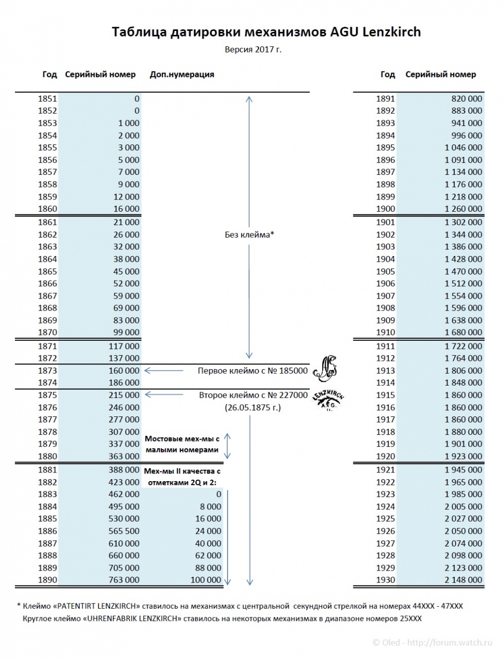

Вложение 2367279 Здравствуйте! Какой год? Судя по номеру 1859-1860 а что обозначает цифра 2?
TatynaS 28.10.2018 14:57
Вложений: 1
Сообщение от Maksim63 (Сообщение 5093528)
Цифра 2 обозначает параллельную нумерацию в 1880-ых годах
Этот механизм сделан в 1887 году.
Вложение 2367336
Maksim63 28.10.2018 15:25
Спасибо! А что значит механизмы второго качества?
