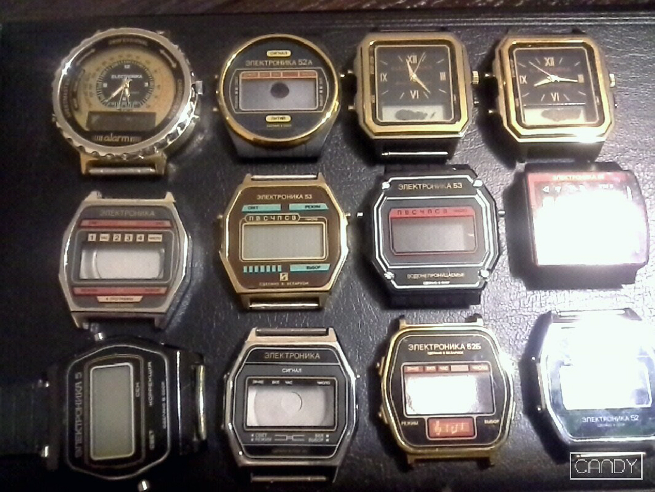

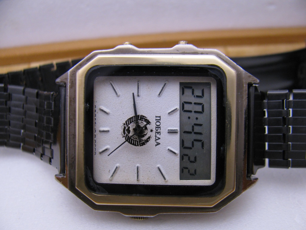

Вложений: 2
Сегодня небольшое пополнение Побед, красная "12":eek: и обычная.:)
Melnikov Evgenyi 23.11.2015 20:44
Красота!!! Мои поздравления.

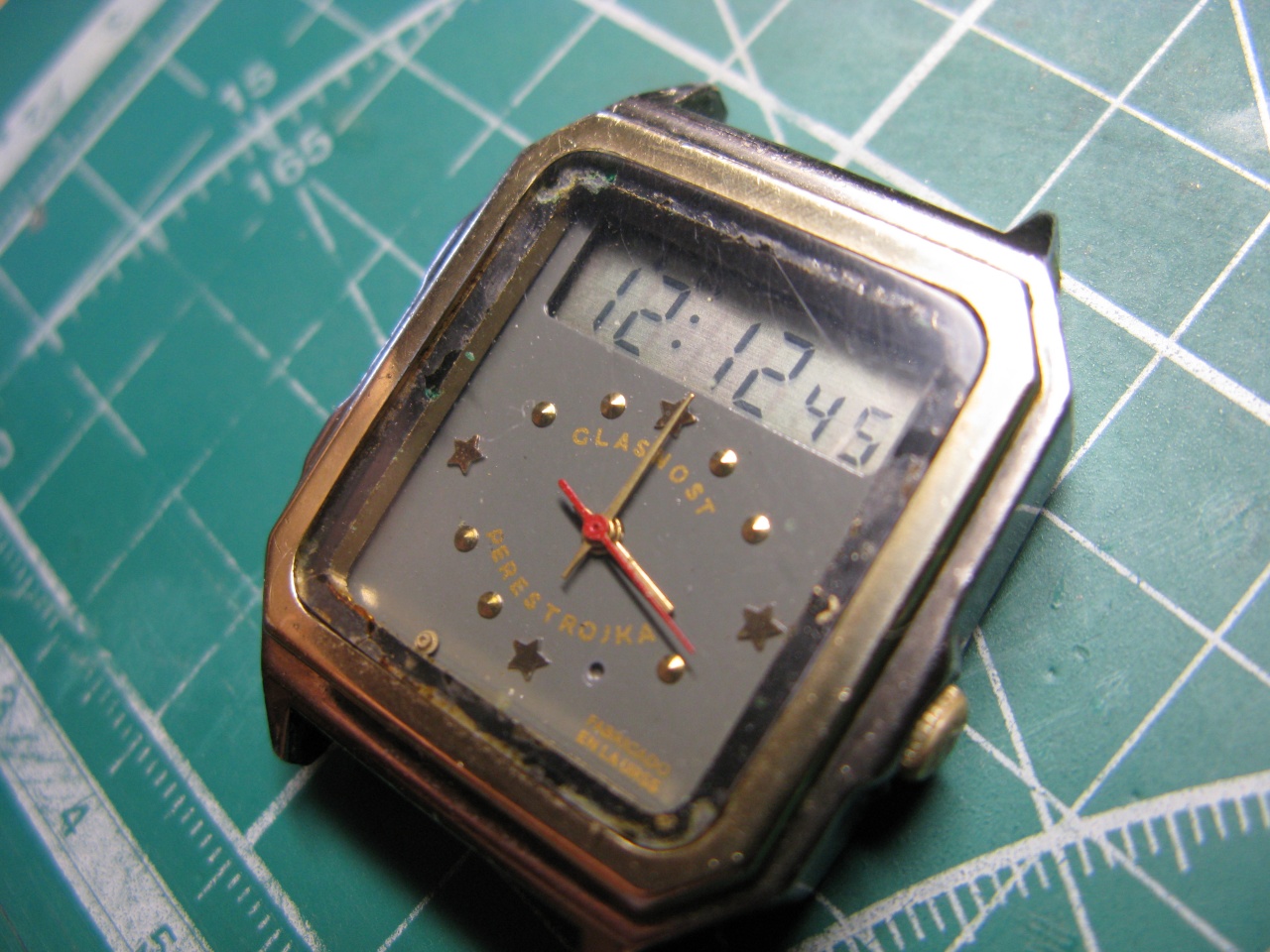

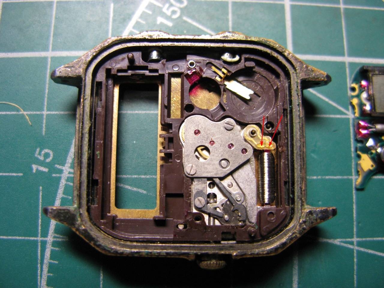

Электронная часть запустилась практически сразу. А вот аналоговая не подавала признаков жизни. Кроме этого, стекло я думаю не от этих часиков. Сразу, просматривая тему, обратил внимание, что нет герба по центру цифера. Правда не сразу понял, что герб нарисован с оборотной стороны стекла, а не на цифере. И вклеено стекло как попало. Один лимб вылетевший, катается под стеклом. Нет резиновой прокладки под крышкой. Ища причину молчания аналоговой части, прозвонить катушку. Выяснилось, что она звонится, но у проводков катушки на контактных площадках (указал стрелками) плохой контакт.
Да и подскажите как вытащит вал. Надо же приклеивать вылетевший лимб. )) По 59Б тут писали, но фото уже пропало.
Вложение 1224731
Хорошо видны вмятины от щупа. Видимо так и повредили. Вопрос, можно ли их припаять. Сомнения в этом плане в том, что они наклеены на пластик, и при пайке пластиковая часть может оплавиться, и не факт, что пайка решит проблему.
Surok 12.12.2015 18:00
Сообщение от Assiris (Сообщение 3433092)
Это совершенно точно. Кроме золотого герба по центру должна быть пропечатана рамка по контуру - а тут только остатки краски от предыдущего стекла. Можно отклеить и аккуратно закрасить хотя бы фломастером - уже будет куда презентабельнее смотреться.
Assiris 12.12.2015 18:35
Сообщение от Surok (Сообщение 3433238)
Это точно. Эта "рамка" здорово вид портит. А стекло от этой модели найти не реально? И что по остальным вопросам?
WhiteLion 12.12.2015 18:55
Assiris,
контактные площадки в месте крепления проводов нужно аккуратно очистить от компаунда и также аккуратно пропаять.
Чтобы вытащить вал, нажимайте на углубление рычага (на фото видно) и потихоньку вытаскивайте вал.

Assiris 12.12.2015 19:33
Сообщение от WhiteLion (Сообщение 3433333)
Компаунда там я не вижу. Или мы говорим о разном. Я на фото эти площадки пометил красными стрелками. Там видимо была какая то пайка, но из-за вмятин плохо видно. И потом эти дорожки и площадки на капроновой основе. Паяльник у меня 25 вт, но всё равно боюсь проплавить, уж больно всё миниатюрно.
Это кругленькое углубление в трапецевидной пластине справа внизу (если смотреть на моё фото)?
