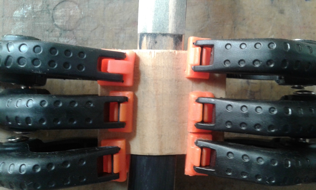

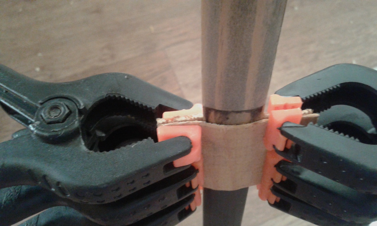

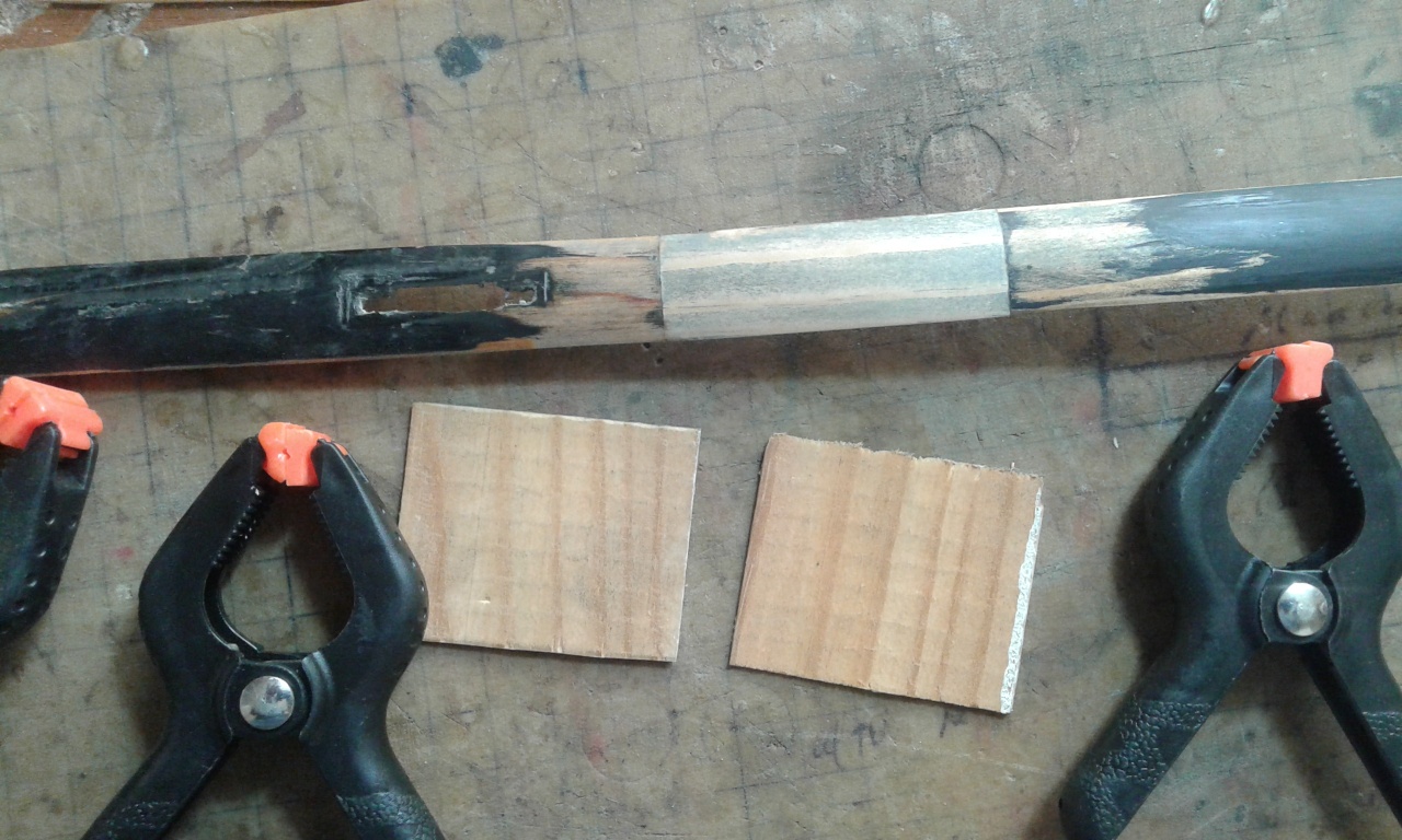

Вложений: 3
Добрый день, столкнулся с ремонтом штанги маятника, сломанной на две части, изначально фото не сделал, но когда все удалось, решил поделиться опытом. Для наглядности рядом с местом склейки расположены два фрагмента шпона сосны, которые прижаты с двух сторон прищепками. Перед склейкой на обеих половинках штанги сделал выборку около 1мм (на толщину шпона) От того, как будут подогнаны детали и затем прижаты, будет зависеть качество ремонта. После склейки восстановленный участок покрыл льняным маслом, когда высохнет покрою тонированным шеллаком.
Вложение 2299223Вложение 2299224Вложение 2299227
