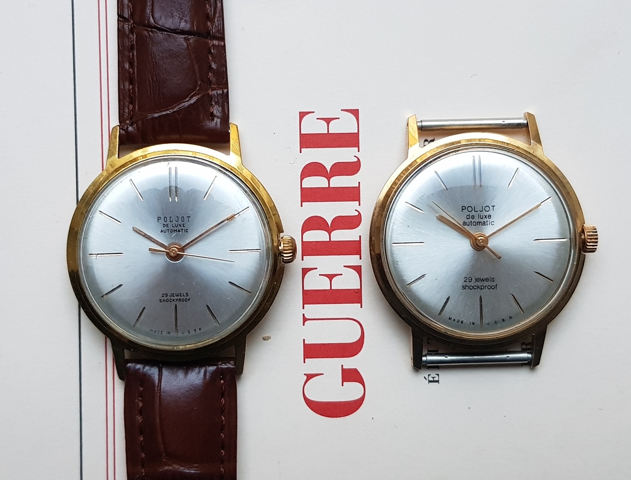

RedFroggy 22.01.2023 19:13
Вложений: 1
более ранняя версия против более поздней

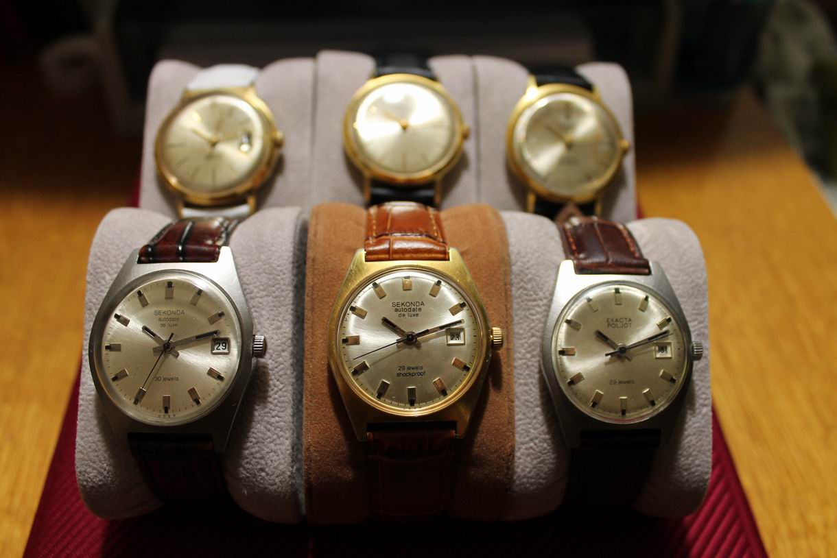

kvv2 07.03.2023 21:25
Вложений: 1
Коллеги подскажите, а лучше (если возможно) покажите какая должна быть задняя крышка на позолоченной Sekonda - в центре фото (фото ув. Nerejan из этой же ветки).

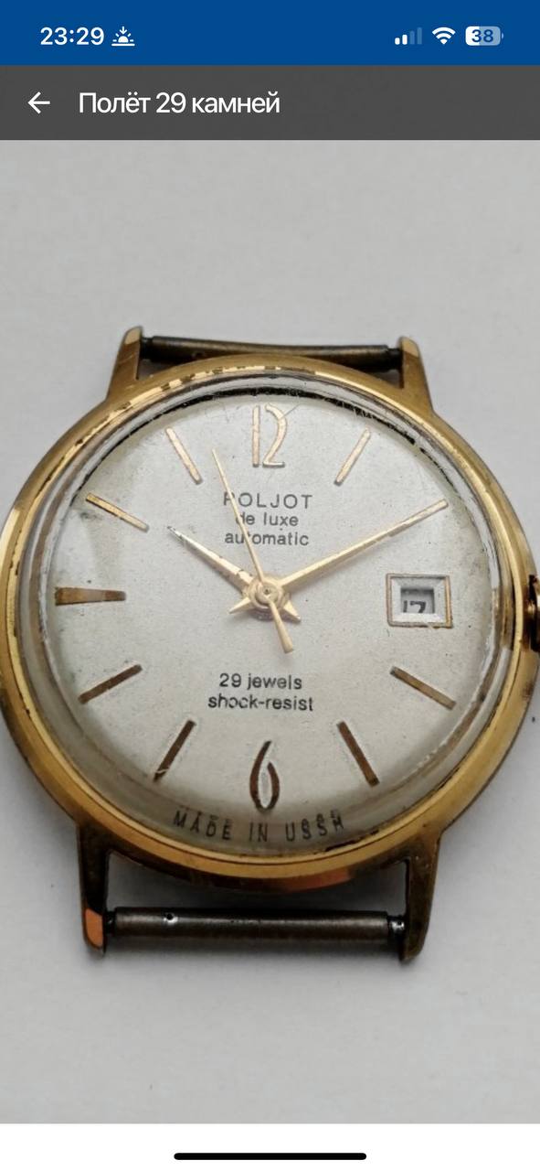

Voodoo26 22.03.2023 19:25
Вложений: 1
доброго дня уважаемое сообщество,дайте оценку моему приобретению
Механик 22.03.2023 23:44
Сообщение от Voodoo26 (Сообщение 6686012)
...дайте оценку моему приобретению
Пять баллов!!! :rolleyes:

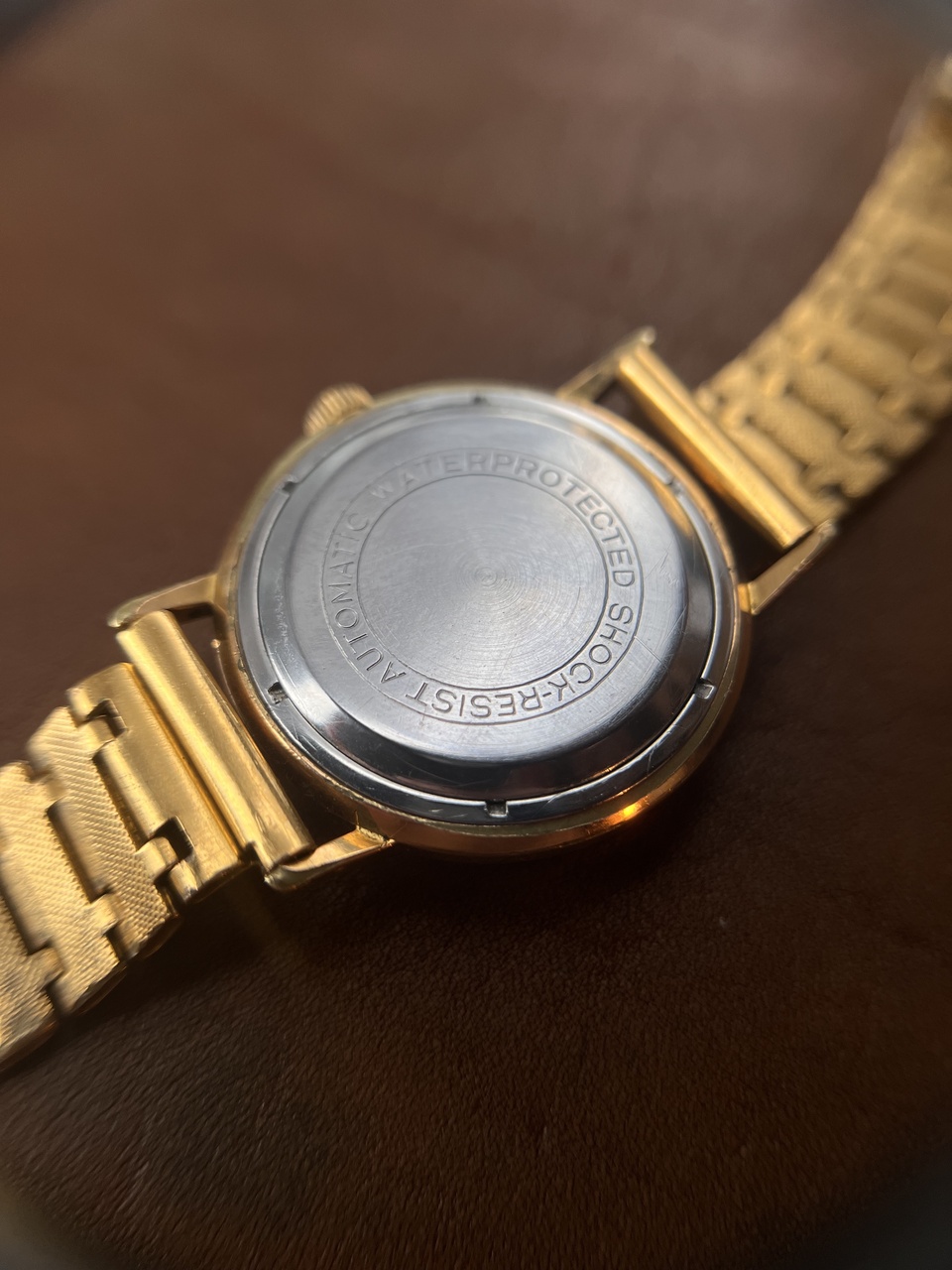

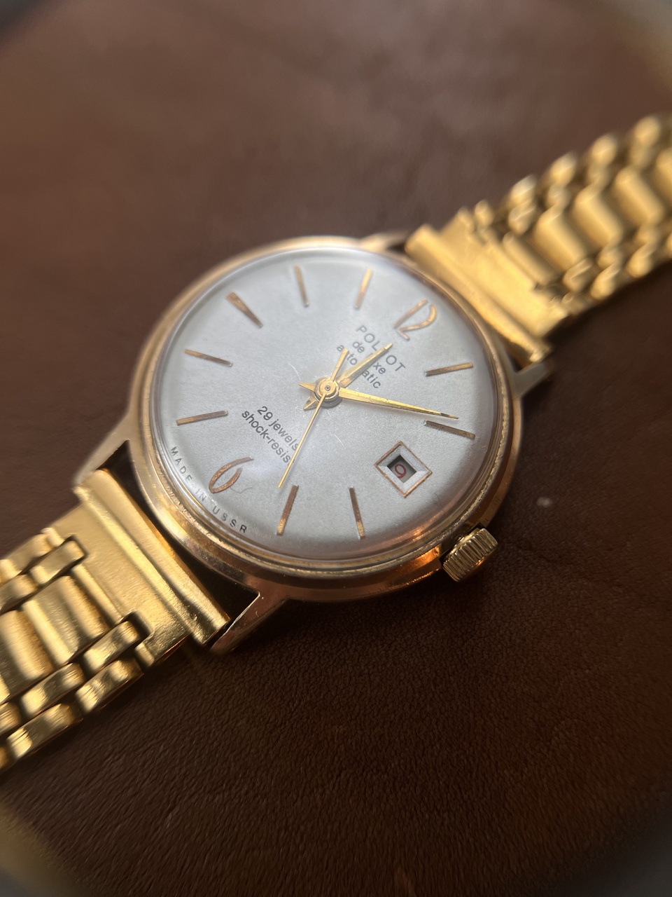

catvphxrmorf 09.02.2024 00:41

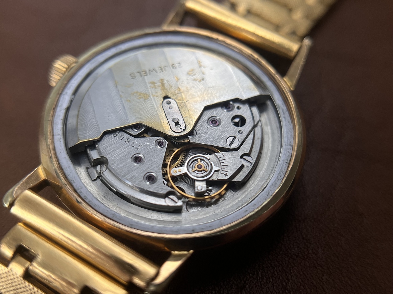

Poljot de luxe automatic 29 jewels shock-resist
Вложений: 7

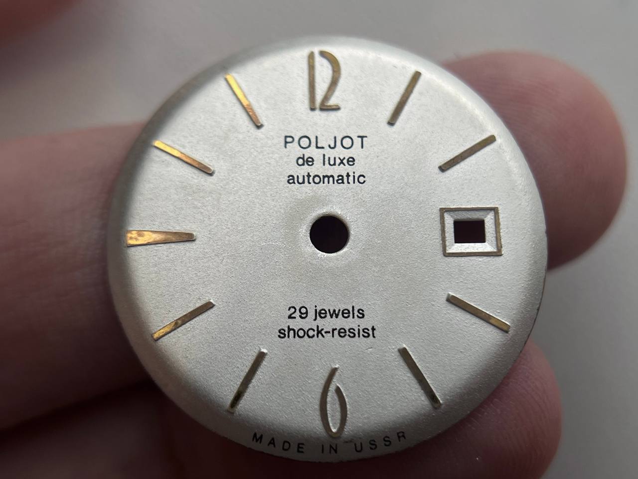

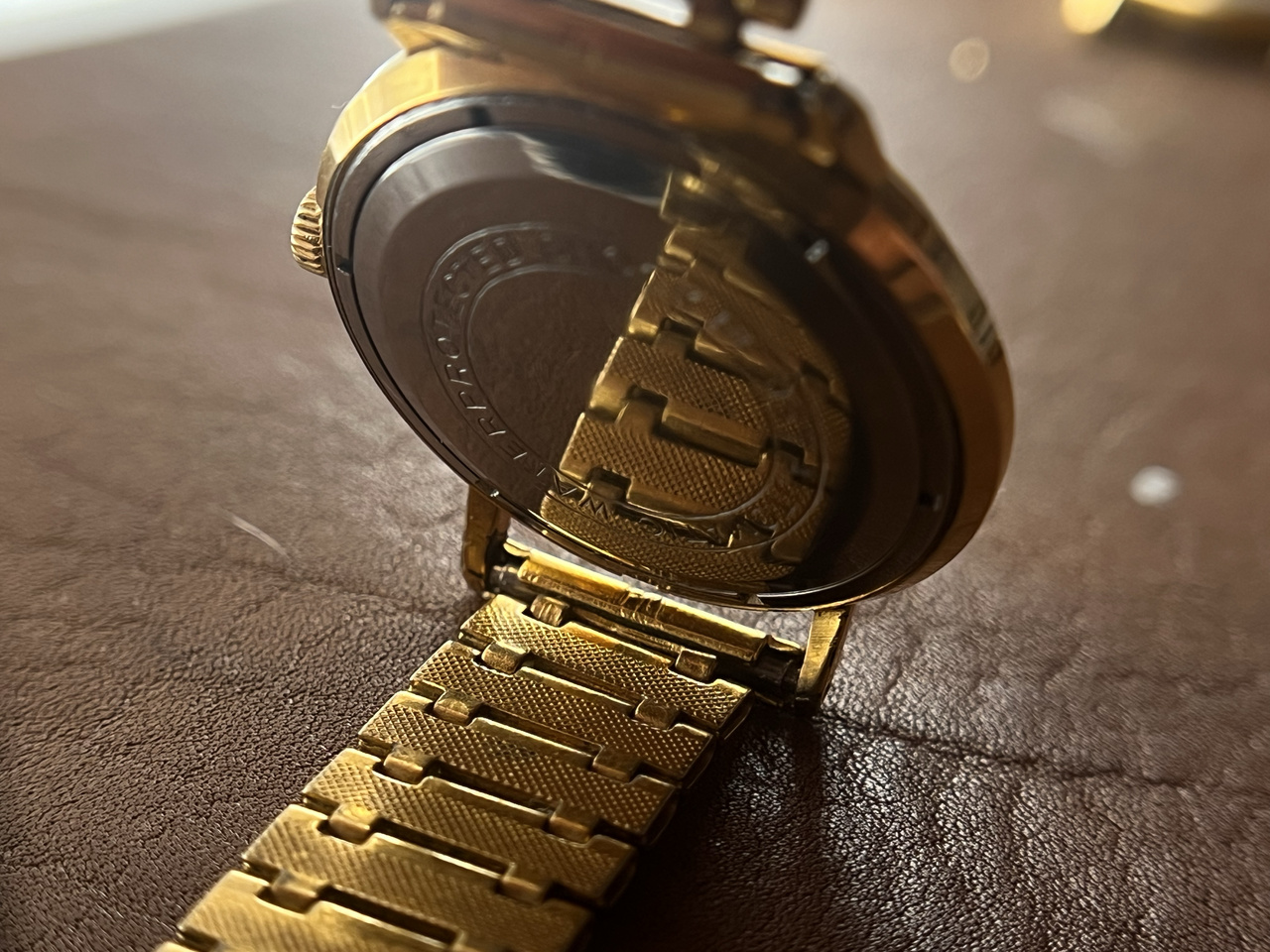

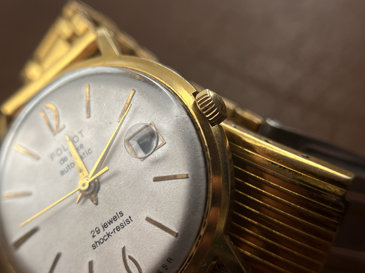

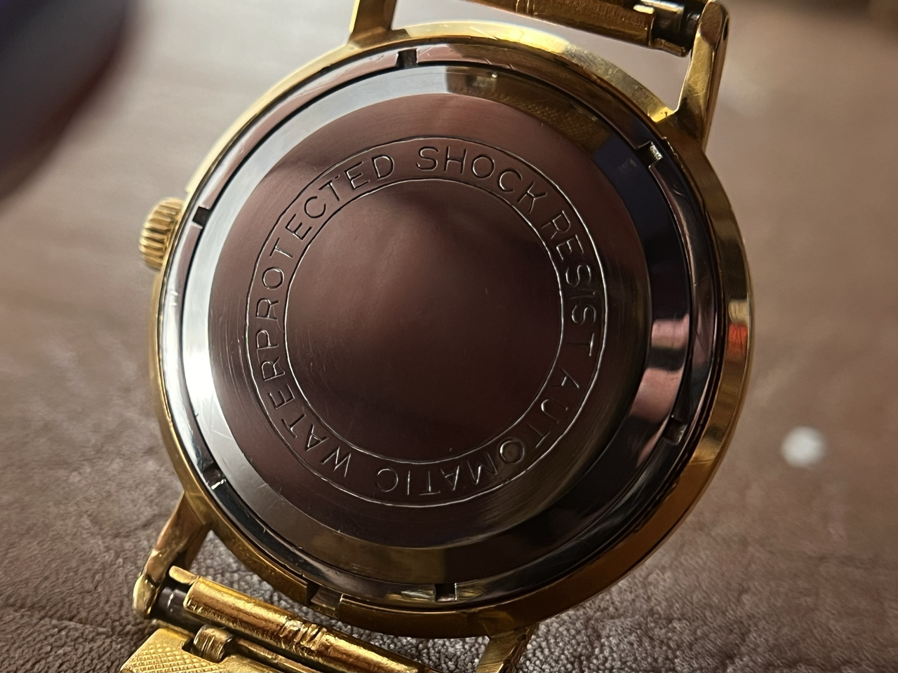

Доброго времени читающим. Недавно приобрел себе полетик автоматик, в таком себе состоянии. При получении помыл циферблат, изготовил временное уплотнительное кольцо из картона, чтоб сектор апз не терся о крышку. Обслужив добился амплитуды около 300 и ошибку выкачки в районе 0.5, погрешность в разных положениях была ДО 10и секунд. Как раз приехал браслетик позолоченный, отлично вписался в общий дизайн часов. Но если б все было так просто..
Стекло, укомплектованное часами от продавца было ужасным, около 7мм в высоту. Вобщем не сток, не кашерно. Дней через 10 получив заводское, решил сразу еще разок помыть цифер, были еще старые желтые пятна. Снял, мыл в районе 15и минут мягкой кистью и жидким мылом, установил, собрал все - дай, думаю, полирну сектор апз, а то царапаный больно. Он же тяжелый, из нержавейки вероятнее всего. А-нет, сраная латунь и здесь))) Ну да ладно, секторы не дефицит, потом поменяю. Собрал, любуюсь, и....
Секундная стрелка движется как кварц.. Как-будто секундная ось не слегка смазана, а залита соплями. Очень разочарованный разбираю все, снова мою, собираю, и картина не изменилась. Думаю хрен с ним, разносится, подожду недельку. Примерно через 6 часов часы встают, апз не крутится. Думаю ну все, приплыли. Прихожу вечером домой - разбираю, смотрю - а мост, который держит секнудную ось прикручен всего на один винт :D. Во дурак))) Снова все вымываю, снова собираю ,смазываю, запускаю, ставлю стрелку и....
И снова дерганье, вместо плавного хода. Время есть, выходной, разбираю ,мою, смазываю, собираю - нихера, все как было. Еще раз - та же история. Психую, думаю я ли дурак, беру доноры, собираю еще один 2416 из запчастей, что в отдельной коробочке с мехами делюкс 2415/16, и что вы думаете? Секундная стрелка идет плавно. Амплитуда 280 ,только вот ошибка выкачки 4мс, ужас. Но точность +-10, меня устраивает. А вот чинить выкачку я не умею, страшно лезть, оставил как есть. Собрал, вторые сутки относил - полет нормальный, делюсь фото.
Смета: 3500 часы, 350 доставка, 350 стекло (заказывал 20+ на делюкс 2209, так что стоимость доставки размазана до рублей 15), браслет, ну допустим тыщенку (был с другими часами, часы помыл, поставил на ход и продал в х2 за недельку, но только уже без браслета.) Нервы + время оцениваю в 15.000 рублей ибо сильно помотал меня прошлый механизм. Сейчас лежит вторые сутки, обезжиривается, пусть думает над своим поведением.
В планах найти донора с хорошим корпусом, родной зг(по возможности) и, конечно же, стеклом с линзой. Как сделаю - отпишусь сюда
Вложение 3670592
Вложение 3670599
Вложение 3670600
Вложение 3670593
Вложение 3670594
Вложение 3670596
Вложение 3670595
Андрей Бабанин 09.02.2024 02:05
Если стрелка идет как кварц, значит сдвоенное колесо не работает, оно специально сдвоено, одно полотно должно свободно вращаться относительно второго, а вот второе закреплено как надо. Если полотна колеса заклинены, то передача момента идет не через секундный триб, как и задумано, чтобы не было скачков, а напрямую через сдвоенное колесо, в этом случае не нагруженный секундный триб и скачет, как ему вздумается.
catvphxrmorf 09.02.2024 11:03
Сообщение от Андрей Бабанин (Сообщение 6913836)
Спасибо за информацию, на днях буду собирать - попробую разные. Грешил на сам узел оси секундной,что там где-то рубин забился и никак не прочищался

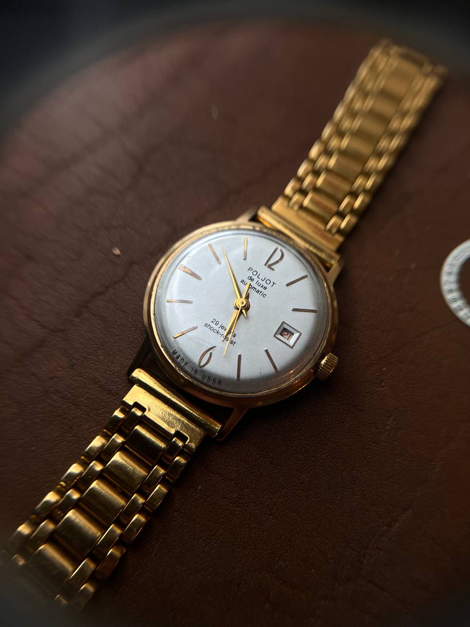

catvphxrmorf 04.03.2024 22:37

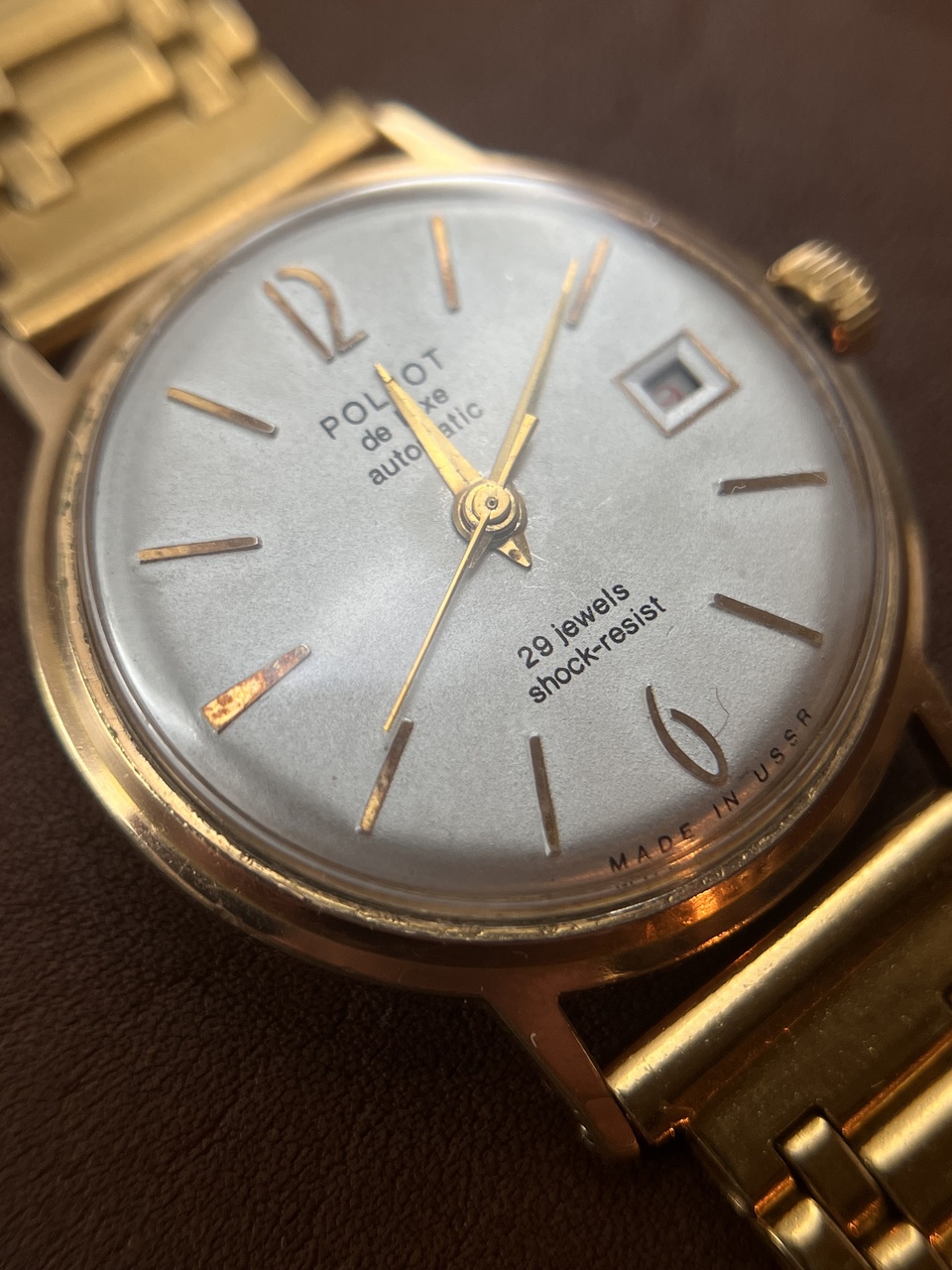

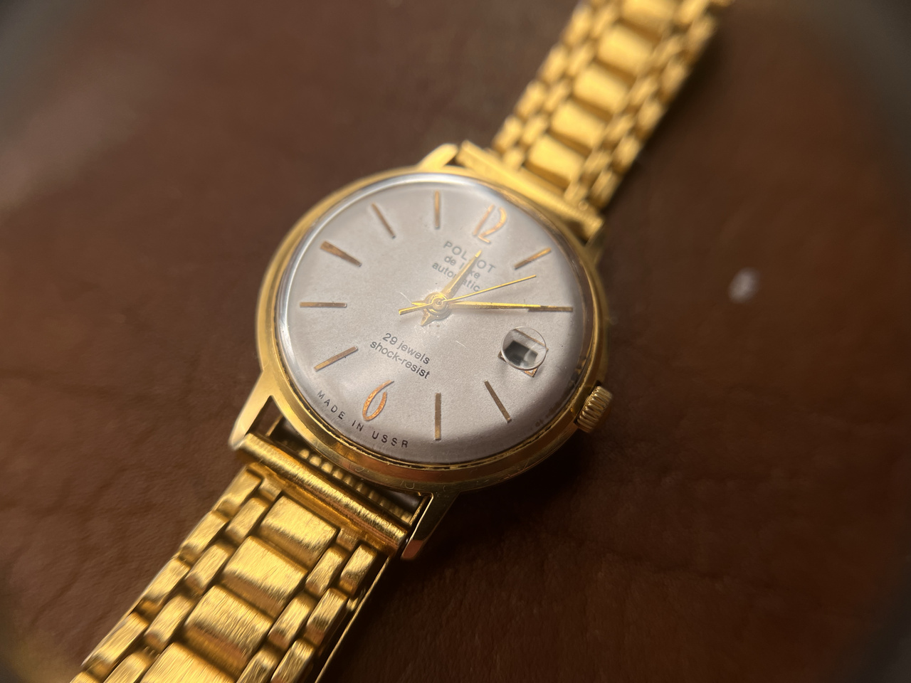

доделал..
Вложений: 5
Из обновлений:
Корпус, в очень хорошем состоянии
Стекло с линзой
Диск календаря поставил черный
Поменял сектор АПЗ (лень было раскручивать ради фото, поверьте на слово)
И заводная головка.. Не знаю какая должна быть, но эта прям очень понравилась по форме. Напоминает полетовскую 2209, но увеличенную
Ну и все, в принципе работы по часам завершил, отправляются в шкатулку.
Вложение 3680279 Вложение 3680275 Вложение 3680278 Вложение 3680277 Вложение 3680276
