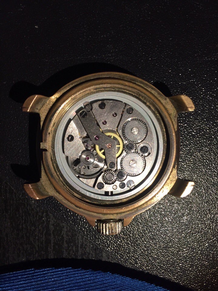

Вложений: 1
Господа знатоки! Помогите опознать механизм ВостокВложение 1699984
VladimirKireev 19.02.2017 07:12
Это не Восток ,это Слава
Airstream 19.02.2017 12:33
Сообщение от VladimirKireev (Сообщение 4184067)
То есть котлета? корпус восток. Так и покупались в магазине лет 20 назад
Skunk Anansie 19.02.2017 14:21
А фотографию часов спереди, можно?

Skunk Anansie 19.02.2017 15:39
Логотип другой, дырка под календарь не там, мех чужой.
Восток ли это?
VladimirKireev 19.02.2017 18:23
Мало ли чего в России в конце девяностых было ,продавец лука на рынке мог запросто оказаться профессором астрономии так и с часами -выживали как могли.
vvbryus 19.02.2017 23:01
У меня есть "Восток" с полетовским механизмом. Так что присоединяюсь к предыдущему автору. Выживали, как могли.

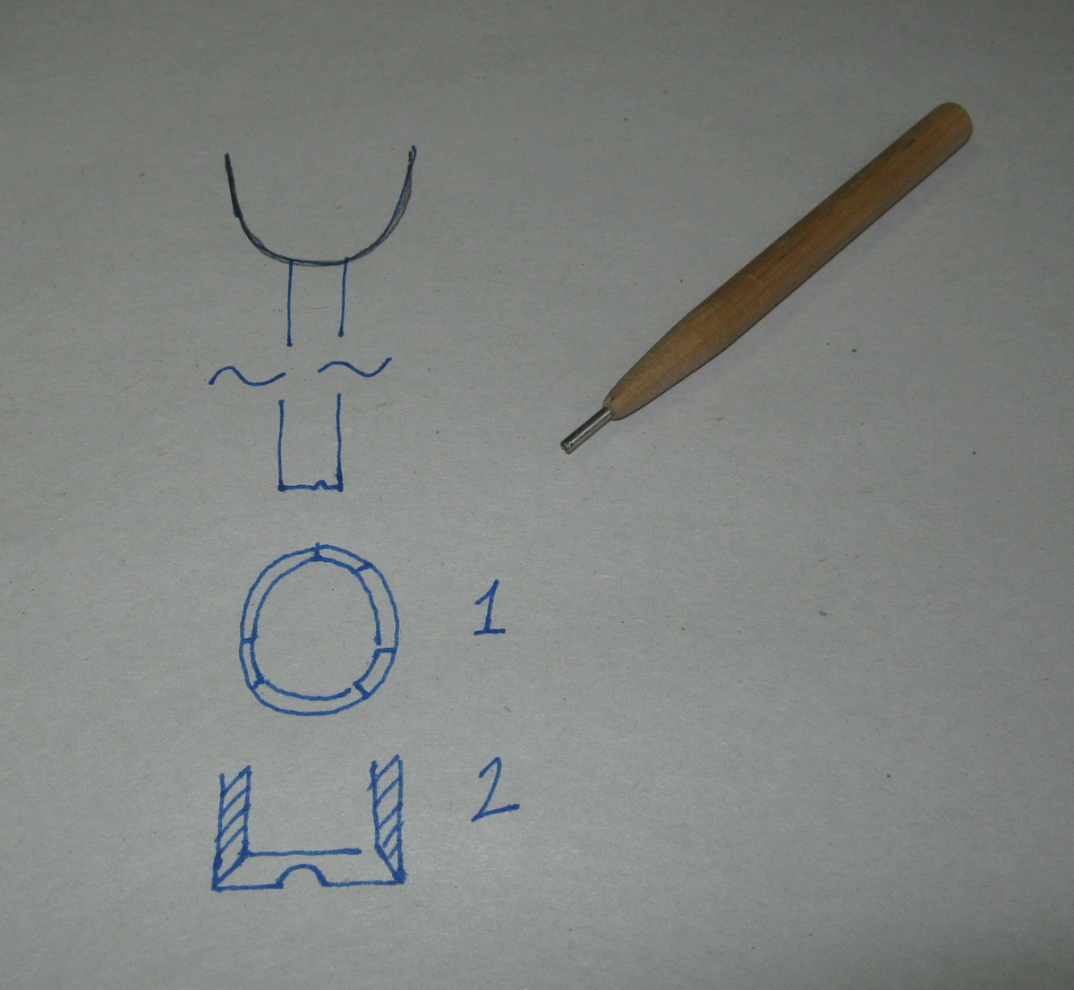

VladimirKireev 22.02.2017 07:03
Вложений: 1
Вложение 1703816Здравствуйте ,давайте после праздника разберём 2414.Только надо сделать инструмент для снятия пружинки бушона.Для этого прекрасно подойдёт старая шпилька ,выдёргиваем из неё начинку вклеиваем в ручку ,внутри снимаем фаску сверлом (рис 2) и делаем 3 проточки (рис 1) не глубокие только чтоб цепляли лепестки пружинки.
