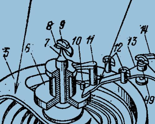

Может я путаю где какой камень.
Вот из книги
Вложение 228901
9 камень накладной 8 - камень сквозной

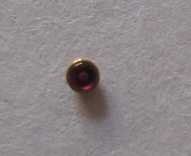

бушоне из часов
Вложение 228922

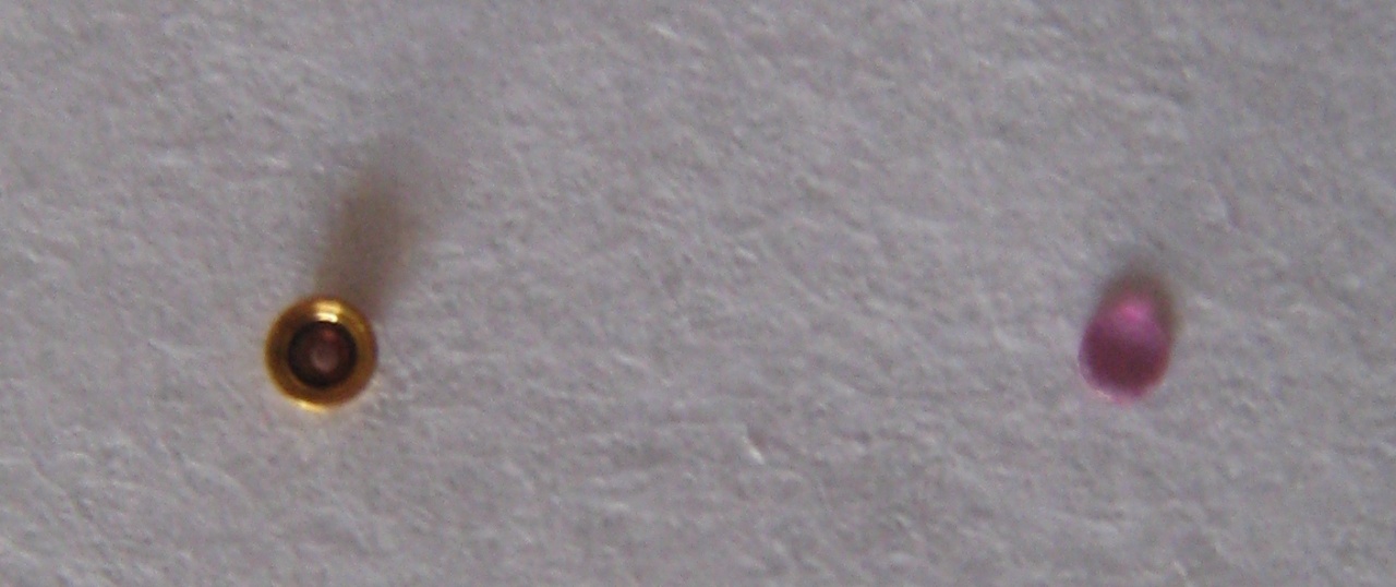

И в разборе сквозной камень запрессован в бушоне и накладной камень отдельно
Вложение 228921
Правильно?
Slepoy 08.03.2012 18:30
Сообщение от samun (Сообщение 1178024)
Правильно?
Вы всё правилино изучили.
В зависимости от конструкции часов, накладные камни могут встречаться не только на оси баланса и анкерного колеса.
