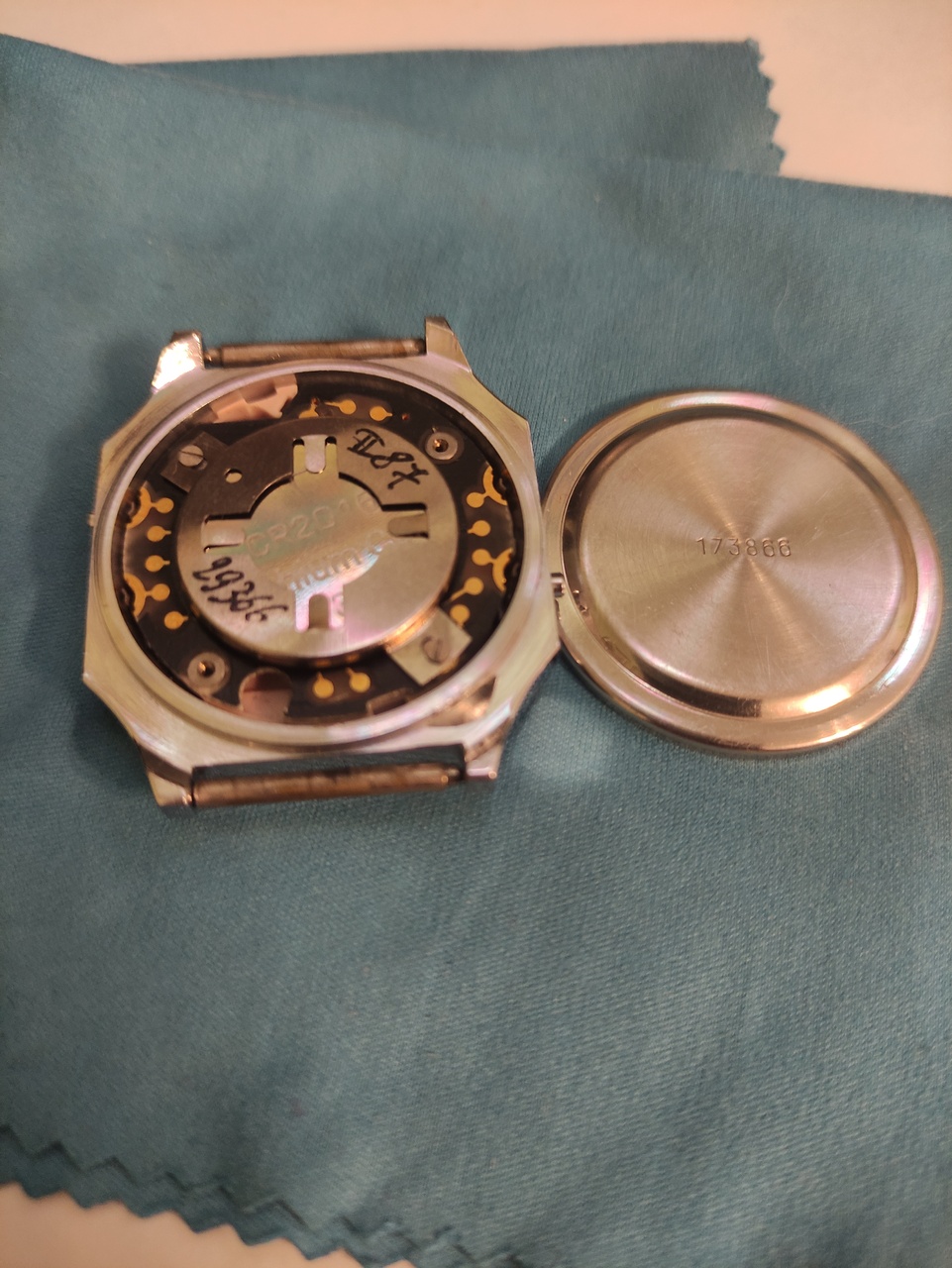

ub4cau 08.07.2025 15:10
Вложений: 1
Приветствую. Может подскажите где взять дисплей такой?

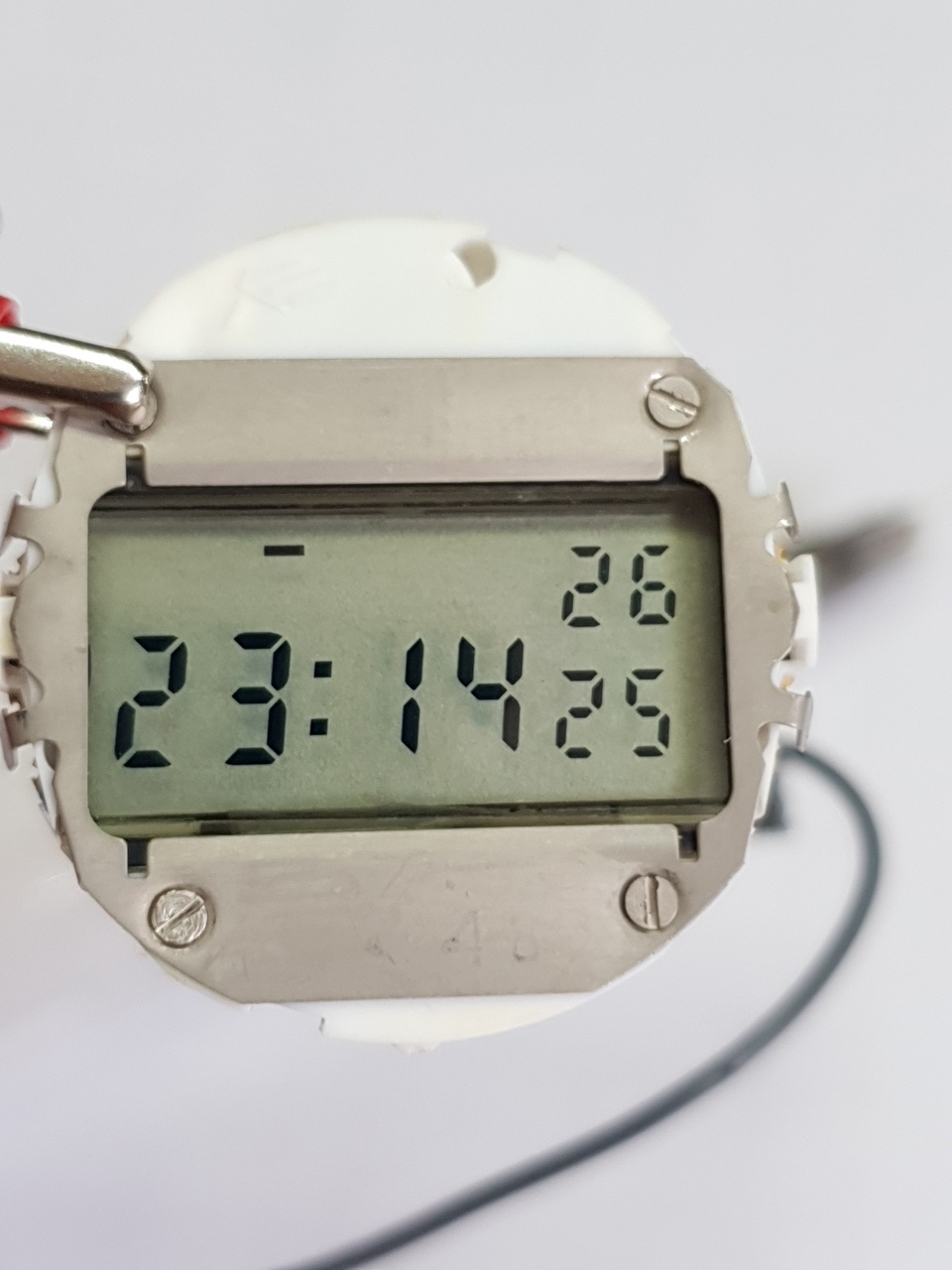

ub4cau 09.07.2025 12:53
Вложений: 1
Сообщение от ub4cau (Сообщение 7261952)
Вопрос закрыт. Поставил дисплей Эл.53.
Андрей Бабанин 09.07.2025 13:37
Дисплеи разные, раз подошел, значит точно такой же, как стоял. От 29366 и 53 не только разводкой отличается, ибо первый со статической индикацией, а второй с динамической, так ещё и толщина у них в полтора раза отличается.
siealex 09.07.2025 13:44
Они оба с динамической индикацией (и с одинаковой схемой), но разводка нижней контактной группы разная. У 29366 по нижнему краю есть просвет в два пина шириной, соответственно часть контактов сдвинуты.
Андрей Бабанин 09.07.2025 14:05
Да, спутал с 367. Но в динамической индикации ге соответствие даже одного пина ведет к нарушению работы сразу нескольких знаков, поэтому при установке 53 на 366 будет хаос на экране
siealex 09.07.2025 14:47
Да, там ещё и общий сдвигается, насколько я помню.
ub4cau 09.07.2025 17:39
Вот я и говорю что установил дисплей от эл 53 так как дисплей от 29366 фик найдешь и фик кто подскажит где взять
Андрей Бабанин 09.07.2025 18:22
Значит это либо дисплей не от 53, либо у вас не 366

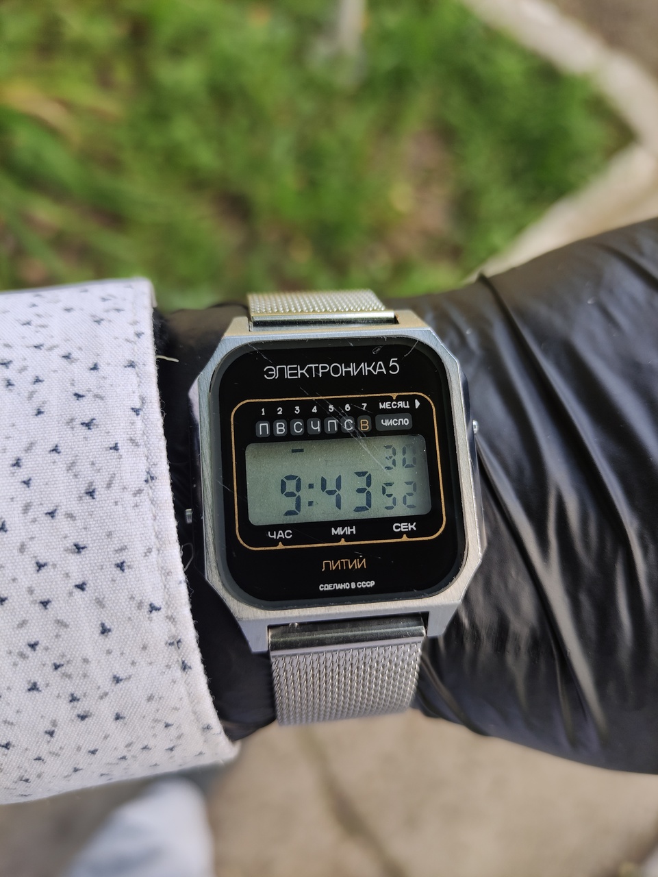

Pachoche 30.07.2025 09:51
Принимайте в ряды!
http://forum.watch.ru/attachment.php...6&d=1753858087

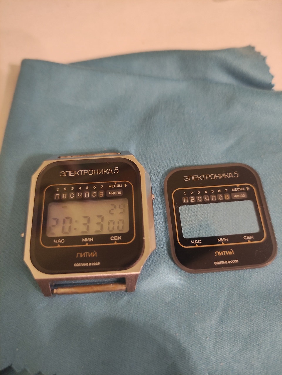

Pachoche 31.07.2025 16:06
Вложений: 2
Корпус и модуль нормальные, стекло сильно поцарапано - стоит заменить. На вид индикатор как будто нормальный, но в поляроидах (очках) видна какая-то неравномерная заливка. Тоже стоит заменить. Ну и модуль болтается - клиньев стандартно нет.
http://forum.watch.ru/attachment.php...9&d=1753967045
http://forum.watch.ru/attachment.php...0&d=1753967045
Вложение 3872619Вложение 3872620
