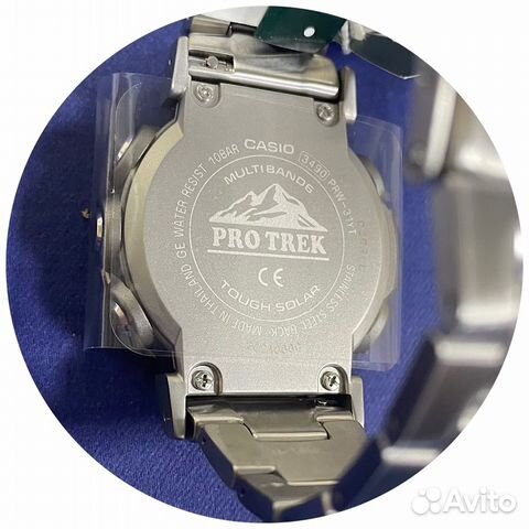

Aranwe 13.06.2024 12:38
Скажите, как устроены "протреки" на металлическом шасси (cross-frame structure) - PRW-30, PRG-30, PRW-50, PRW-60?
Крышка-шасси притягивается к корпусу как?
Как обычно, саморезами в пластик корпуса?
Или в корпусе есть какое-то усиление под крепёж?
ziv333 13.06.2024 15:50
крышка в полимер крутится как обычно, но держит в том числе и ремень теперь
как обычно саморезами
Aranwe 13.06.2024 18:10
Сообщение от ziv333 (Сообщение 7000969)
Большое спасибо.
Но это очень странное решение.
Если зацепиться корпусом, нагрузка придётся на эти 4 саморезика в пластике.
ziv333 13.06.2024 19:39
поверьте, скорее болты рвутся, чем этот совсем не простой пластик, конструкция весьма крепкая, не то что в самых свежих что они начали делать недавно
nik 1 13.06.2024 22:11
Сообщение от Aranwe (Сообщение 7001036)
По-моему, также абсолютно необоснованные опасения, чтобы от бокового "зацепа-удара" вырвало винты! Можно бы думать об этом, если каждый год менять батарейку. А тут аккумулятор, которого лет на 10 хватит. Более того, легендарные шоки 5600 и все другие тоже с винтами в пластик. Ни разу не встречал инфы, чтобы у кого-то вырвало с "мясом". Скорее шпилька в ушах согнется, или сломается!
