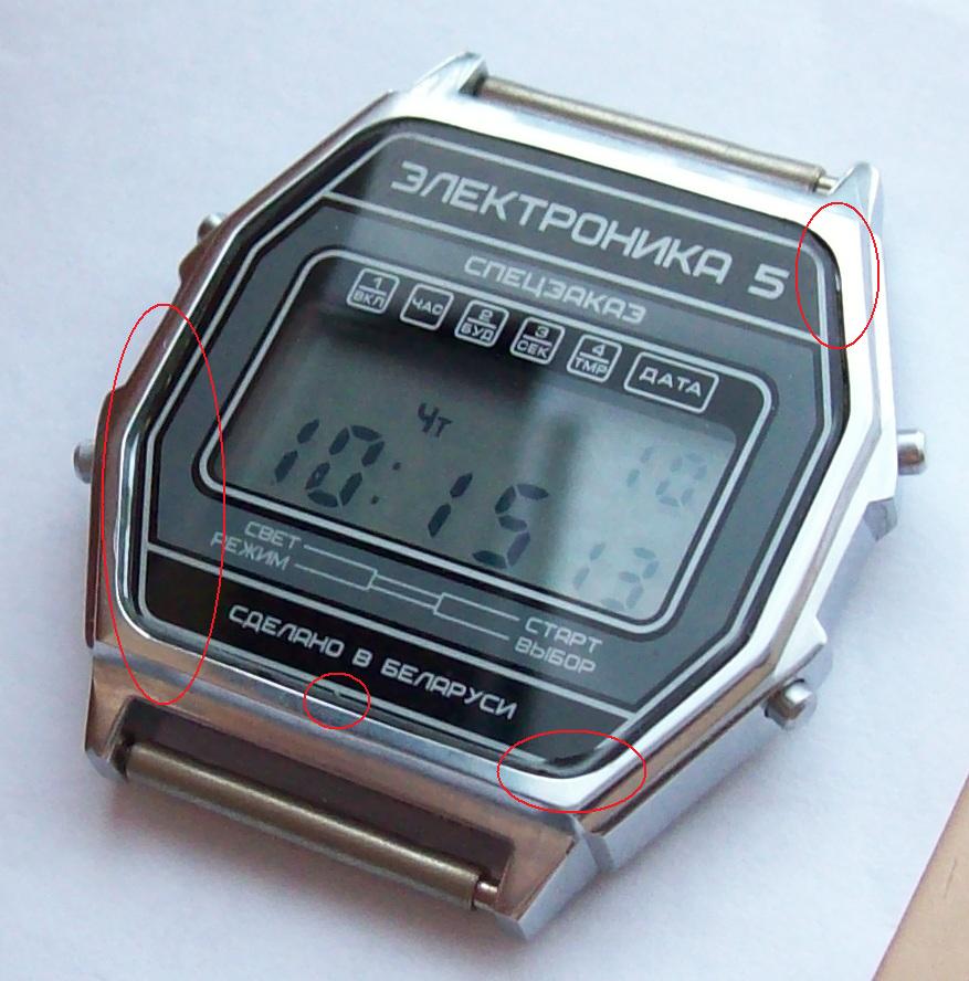

Друзья, не стоит думать, что моё сугубо субъективное мнение, умаляет толику всех трудов и переживаний каждого принявшего участие в разработке и воплощении в жизнь проекта "СПЕЦЗАКАЗ"
Всем спасибо, была проделана большая работа.
Но качество сборки спецзаказа, повергло меня в уныние.
Стекломаски приклеены кривенько и одна из них настолько топорно обрезана, что между корпусом и стеклом (по краю с одной стороны) зияет добрых 0.4 миллиметра :(
на вторых часах зазор меньше но, за счёт резкого перепада (ступенька) вырез виден ....
ЖКИ из за подложки(бумажки) выглядит тёмным (не существенно, но всё же)
и в довершение не подсвечивался полностью ЖКИ у одного экземпляра ( лампочка освещала только 20% дисплея) пришлось лечить
вот такие горелые пирожки
ЗЫ к дизайну стекломаски претензий нет, я бы и заказывать не стал если бы меня что то не устраивало.
shulcz 10.11.2011 07:26
Вложений: 3
вот фото одного из экземпляров (это одни и те же часы)
Вложение 179918Вложение 179919
вот ещё
Вложение 179921
если смотреть на дисплей часов (как если бы вы посмотрели, что бы узнать который час) и провести мысленно под цифрами прямую,
то эта прямая не параллельна нижнему краю окна стекломаски
сразу бросается в глаза, что приклеено криво, отвратительно
короче часы превращаются в домашние тапочки...их носишь, но ни кто кроме тебя их не видит

Да, действительно, завод подосрал. Эти баги на часах запросто намозолят глаза. Урок на будущее - поштучная приёмка заказа.
siealex 10.11.2011 12:45
Электронный блок криво вставили в корпус. В принципе можно разобрать и повернуть.

Вот план действий, которые в такой ситуации предпринял бы я (проверено "Электроникой"!).
1. Отклеить стекломаску. Для этого нагреть корпус (естественно, без модуля и кнопок) обычным бытовым феном до размягчения клея и аккуратно выдавить стекло.
2. Очистить корпус от остатков клея. Как угодно, лишь бы не поцарапать.
3. Очистить стекло от остатков клея. Аккуратно, пальцами, подогревая тем же феном. Растворителей лучше не применять, в крайнем случае - немного спирта. Ацетон и ему подобные - гроб маске сразу.
4. Обезжирить место вклейки стекла спиртом.
5. Аккуратно выкрасить место вклейки стекла по периметру (внутренний угол выемки для стекла) чёрной акриловой краской (хорошо, что наша маска имеет чёрный фон!). Краску искать в сборно-модельных, художественных и т.п. магазинчиках. В тюбиках или баночках. Например, от известной российской фирмы "Звезда" (настольные игры, сборные модели) или любую другую. Пока не полимеризовалась, краска водорастворима. Подчистить все огрехи покраски влажным чем-нибудь и вымыть кисточку. Ждать высыхания краски. Сохнет довольно быстро, но я для уверенности подождал бы сутки.
6. Аккуратно вклеить стекло обратно (см. тему "как удалять и клеить стекломаски").
В результате получим значительно более аккуратный вид. Предварительная прокраска чёрным скрадёт возможные щели между маской и кантом корпуса, т.к. свозь них уже не будет сиять хромированный металл.

shulcz 10.11.2011 18:45
Сообщение от siealex (Сообщение 997591)
электронный блок на своём месте, выступы в пазах.
Выступы обычно немного уже пазов, поэтому электронный блок вращается на пару градусов. А если и с этим всё правильно - однозначно неверно вырезана стекломаска. На советских часах она входит в корпус очень туго и абсолютно ровно, без единого зазора.

siealex 15.11.2011 22:46
Так я просто модуль в корпусе перевернул, даже срезать направляющие не пришлось.
Они наверное не стекло наоборот приклеили, а модуль поставили жопой кверху.

Shai Alyt NEMO 16.11.2011 00:05
Сообщение от siealex (Сообщение 1004931)
Не-а!
Направляющая на модуле как раз была в пазу корпуса, а стекло- вверх ногами.
http://yoursmileys.ru/msmile/wonder/m1401.gif
Теперь направляющая просто "висит в воздухе", в выемке корпуса.
Если видели конструкцию корпусов ЧН-01 - поймёте.
Там модуль не по всему периметру касается корпуса, а только местами и его можно перевернуть, ничего не подрезая.
