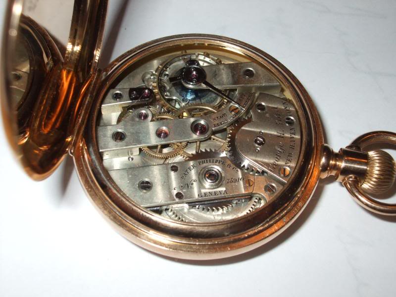

Вот Патек 1868 года и есть фотка обратной стороны. Не уж то Патек делала эбош?))

По Патеку - а что здесь считать? В описании сказано подписаны Patek & Cie Geneve. Под циферблат мы не залезем, базовых калибров Лекутра у нас нет, заводное колесо функционирует немного по-другому, чем в механизме, представленном мной в посте 66 (но так же как в расположенном ниже Локле). И вообще - очень похож на этот Локль, разница, в основном, в мостах и ориентации.
Я тоже склоняюсь к тому,что это Патек:
1) завод своеобразный
2)нет поддавки
3)подпись Патека.
Но самое интересное в том,что Patek&cie подписывались только в короткий промежуток с 1845-1851.С 51 Патек Филиппе.
Ну вот собственно говоря исходя из этого можно утверждать следующее:
1.Патек закупался у Лекультра уже в то время.
2.Этот калибр можно датировать как минимум этой датой

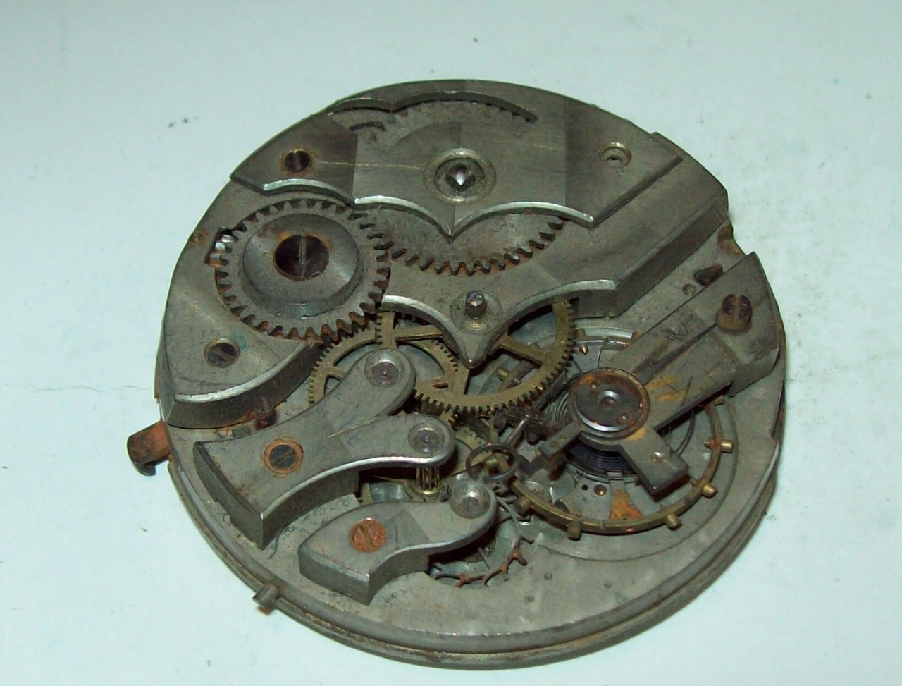

Вот еще выриация на тему Лекультра.Пока эти калибры под вопросом,но я Вам легко покажу как любой представленный калибр можно трансформировать в хронометр или хронограф.
http://s61.radikal.ru/i173/1003/95/1753c4c1cfbe.jpg
http://s003.radikal.ru/i203/1003/5d/bac985de7c3f.jpg
http://s002.radikal.ru/i198/1003/ba/90625c6f81fe.jpg
Принимаем в Лекультр? )))

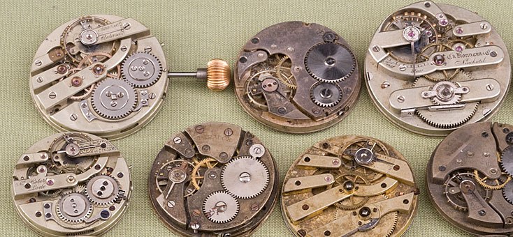

У Walthama есть калибры, которые можно трансформировать в хронограф или репетир (Вы наверное репетир имели ввиду?). Видел уэлтхамовские и хронографы и репетиры. Трансформировать то, конечно, можно все-что угодно. Только куда в эти калибры, без изменения конфигурации, "втыкать" классический Лекутровский репетир? А в последний калибр и хронограф (как выглядит вообще Лекутровский хронограф - если полностью подциферблатная конструкция, то не вопрос, а если нет)?
Нашел только на valjoux (кажись), вылитый Heuer (накладной мост один в один):
Вложение 39480
Вот еще, тоже механизм на мостах:
Вложение 39481 Вложение 39482

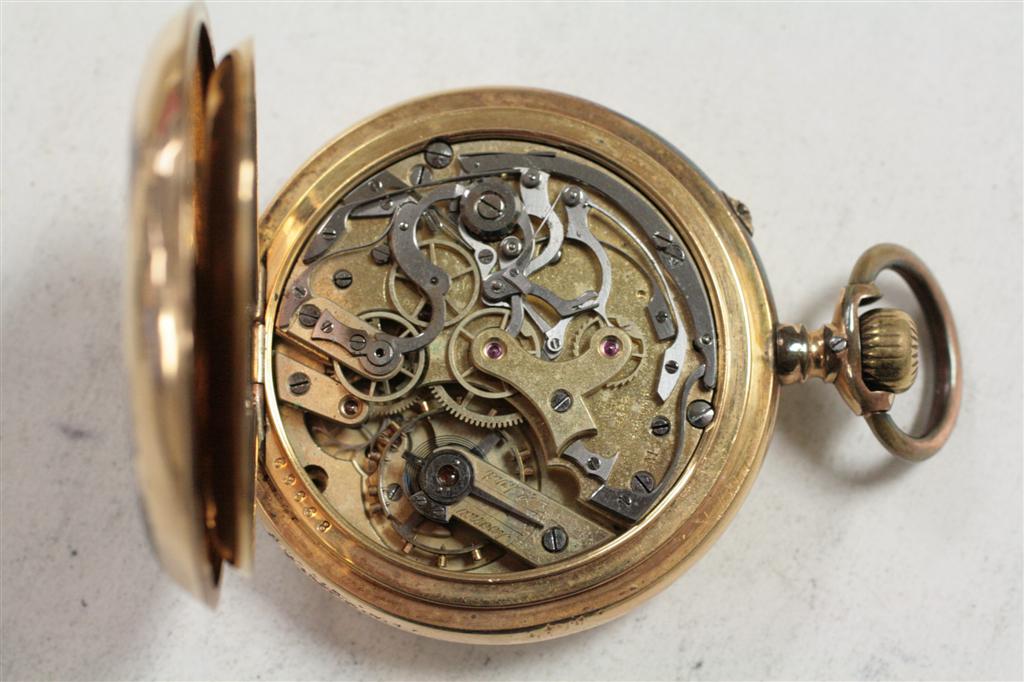

http://www.**********com/en/search/po...1&numresults=9
а вот Лекультр с хронографом и репетиром.Пыльник подписан сзади и с номером.Выходит что Лекультр выпускал часы и под своим именем!!!
Значит все же были калибры эти.Это не миф!

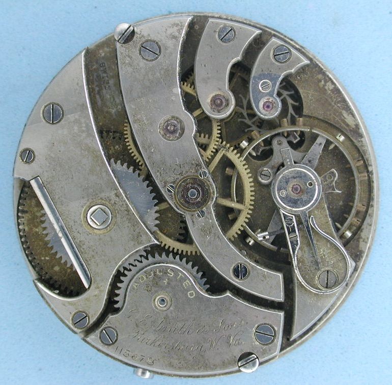

2. Smith&son:
Вложение 39612

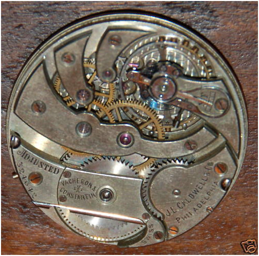

3. Вашерон:
Вложение 39613 Вложение 39614

Напоследок, Патек а-ля Вашерон:
Вложение 39617
