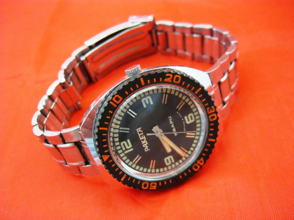

Здравствуйте купил кварцевую ракету аля амфибия. Хочу узнать нужно ли смазивать камни или они должны ходить в сухую?
Промыл и не знаю собирать или нет :)

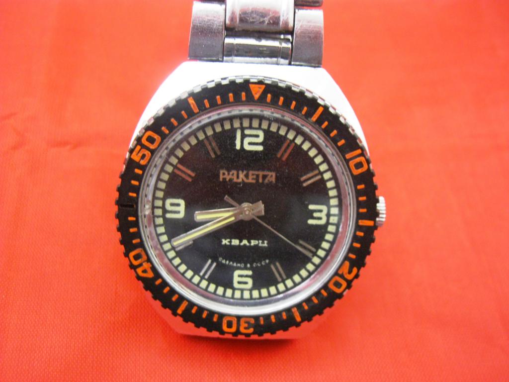

BYUM 03.05.2012 11:26
Моя ракета, есть оранжевая, но нужно стекло (интересно оно там крепится).
http://byum.inf.ua/gallery_raketa_1_...s/p0000009.jpg
samun 03.05.2012 12:14
У Вас стрелки другие чем у тех что присматриваюсь я. а какие должны быть?
dmvt1 03.05.2012 12:25
Там внутри стоит большой механизм 3056, а не 2356. Основные косяки - обрыв обмоток шагового двигателя при безграмотном ковырянии и уход частоты самого кварца. Смазывать обязательно, желательно синтетикой для кварцевых часов. Это начало 80-х годов. Амфибийность весьма условная, но руки в них мыть можно.

dmvt1 03.05.2012 12:45
Штатно там шли стрелки со стрелочками.

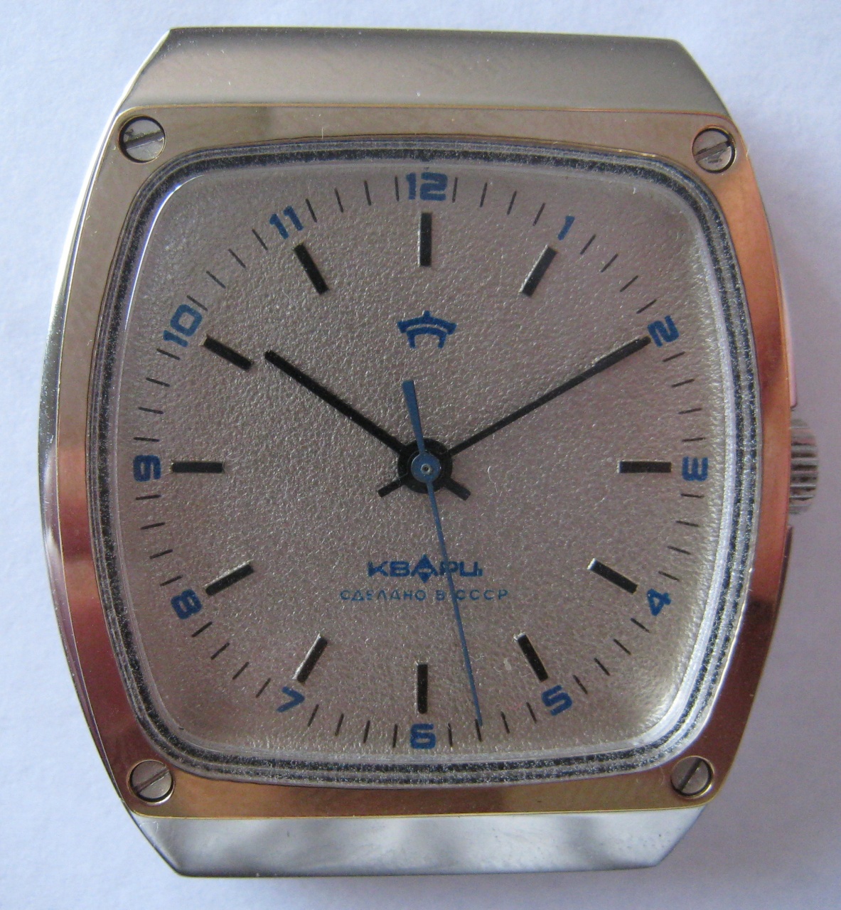

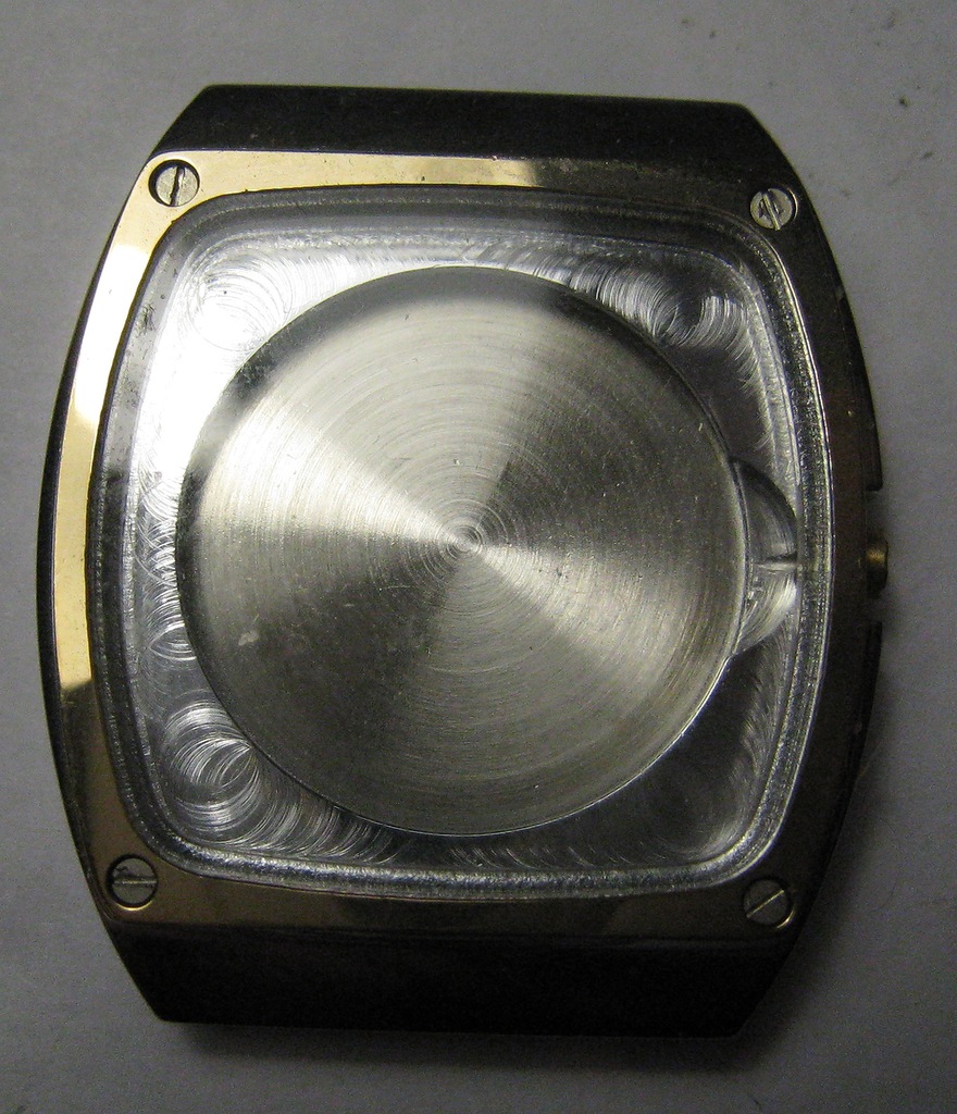

Добрый день Уважаемые форумчане, нужен Ваш совет, нашел вот такой корпус:
Вложение 280852
В каталоге есть похожий корпус (только ободок черный)
Вложение 280851
Подскажите пожалуйста кокой циферблат и механизм стояли в моем корпусе?
АЛЕКСАНДР2 07.07.2012 09:25
Сообщение от samun (Сообщение 1357944)
Из моей Коллекции, механизм 2356.
http://img-fotki.yandex.ru/get/4205/...0b89779_XL.jpg
samun 07.07.2012 09:50
Подскажите, пожалуйста, получается что с таким оформлением был черный и желтый ободок?

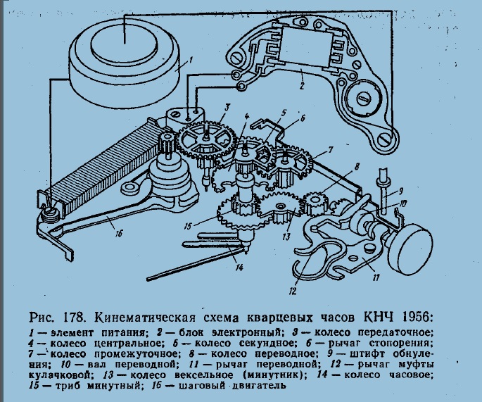

Been 29.07.2012 08:02
та же Ракета 3056 останавливается циферблатом вверх,почему?
в положении вниз циферблатом уверенно идет,но останавливается в положении на боку головкой вниз и циферблатом вверх...?
там же нет баланса,где могла бы быть проблемная цапфа...
спасибо
samun 29.07.2012 11:17
Вложений: 1
Проверьте рычаг стопорения(см рис.), может он деформирован или загрязнен, Вы сами проводите ремонт?
ремонт кварцевых часов в моем случае решается заменой з/ч они взаимозаменяемые от других советских часов (луч, полет и т.д.) и пока найти не сложно.
Вложение 289815
