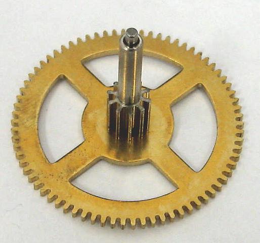

Dima343 08.09.2015 20:59
Вложений: 1
Сообщение от lng (Сообщение 3251976)
Металл там мягкий, нет там твердосплавных цапф.
Оси и трибы сделаны из мягкой стали, но цапфы главных и недельных колёс сделаны из твердого металла и впрессованы в оси, это нововведение Хермле уже более 10 лет, сделано это исходя из того что на эти цапфы приходится наибольшая нагрузка
Вот как это выглядит
Вложение 1122156
Видно что цапфа не одно целое с трибом
lng 08.09.2015 23:31
Вложений: 6
Сообщение от VSochi (Сообщение 3252543)
Попрошу без инсинуаций!)!
И в мыслях не было вас обидеть. Имел в виду что при переделке крепления могли перетянуть зажимные болты. Манипуляции с ветряком, которые вы проделали также говорят о подсохшей смазке. Тем более часы у вас лежали около года, а до вас они сколько пролежали и где?
Для Дима 343: если вы об этих цапфах что на фото, то вмятины на цапфе колеса свидетельствуют о том что металл там мягкий. Да и по цвету вроде не отличается. Фото больших колес именно механизма 451-053.
Odissey 09.09.2015 00:50
Сообщение от Dima343 (Сообщение 3253097)
Привет! Я еще могу понять стремление инженеров от Hermle увеличить твердость ,и без того достаточную,цапф. Но ,извините,не могу понять почему не сделать и остальную часть такой же твердой.
Технологически это,на мой взгляд ,не оправданно. Вместо того ,чтобы изготовить ось по классической технологии и затем подвергнуть её ,пусть даже супер-пупер,термической обработке,хромировке и т.д. они подвергают этой самой терм.обработке только цапфы и запрессовывают их в сырую сталь.:confused:При этом даже количество операций увеличивается.
Думаю,что дело здесь не в твердости.
Dima343 09.09.2015 20:40
На первой фотке цапфа центрального колёса есть одно целое с осью, на других фото не вижу никаких вмятин, свидетельствующих о мягкой стали
Смысл в том, что легче выточить ось и нарезать зубья на трибе из мягкой стали, чем тратить дорогостоящие фрезы и резцы на твердую сталь
С термообработкой не получится, т,к, сталь идёт низкоуглеродистая, не поддающаяся закалке

Odissey 09.09.2015 22:00
Сообщение от Dima343 (Сообщение 3255320)
Привет!
Углеродистая сталь,( которую можно закалить),не намного тверже низкоуглеродистой и прекрасно режется. Уж немцы то нашли бы здесь золотую середину.
Если вспомнить,что все колеса в этих ,и подобных ,часах работают в паре с латунью, то можно понять,что твердость особая и не нужна. Все "удары" принимает на себя платина.Чтобы на цапфах появилась выработка,нужно очень постараться.
Однако лично мне эта самая фасочка,которая между цапфой и телом оси, оченно нравится. Именно в ней ,я думаю,вся фишка.Она замечательным образом держит дополнительную порцию масла и,самое главное, не дает ей уйти.
lng 09.09.2015 22:07
Может действительно смысл канавки именно в этом, в удержании смазки. А латунь там очень мягкая, сверлится почти без нажима, сама идет.
Odissey 09.09.2015 22:10
Блин, я ,наверно ,только что рассекретил ноу-хау этой знаменитой немецкой компании.:D Теперь всякий ,кому не лень, станет делать качественные и долговечные часы:eek:
