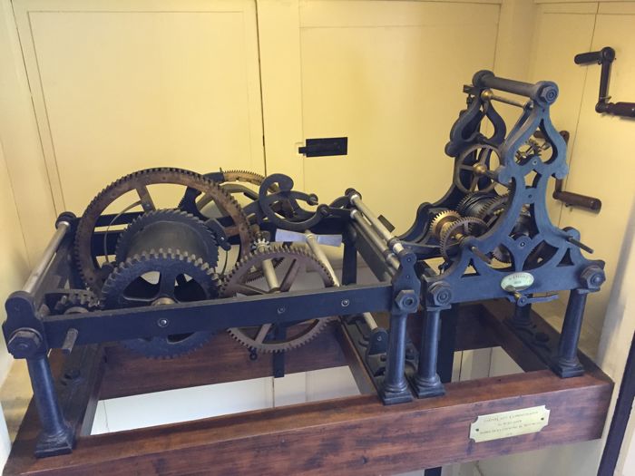

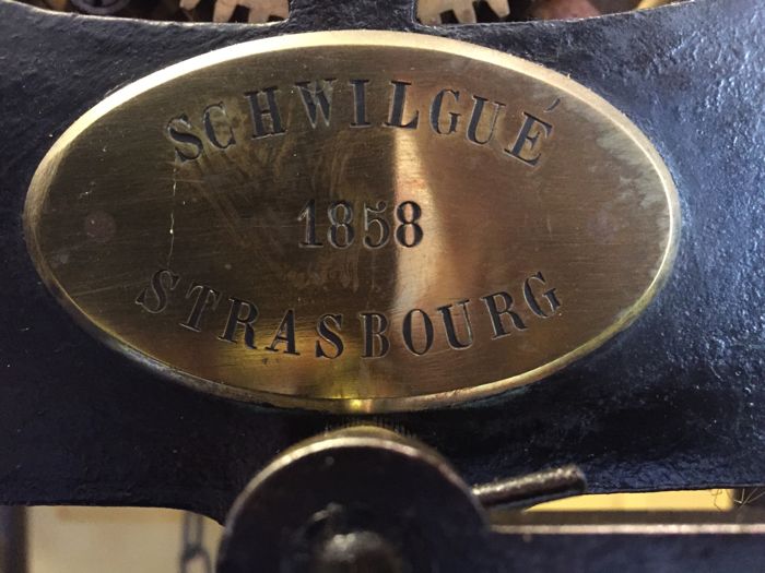

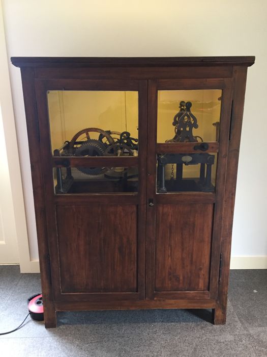

igoanatol 24.04.2018 10:08
Вложений: 6
Сейчас красивые часы в шкафчике торгуются, 182х 130х 65 см.
Вложение 2176498 Вложение 2176499 Вложение 2176500 Вложение 2176501 Вложение 2176502 Вложение 2176503

igoanatol 25.04.2018 22:05
Ушли за 1850 евро
