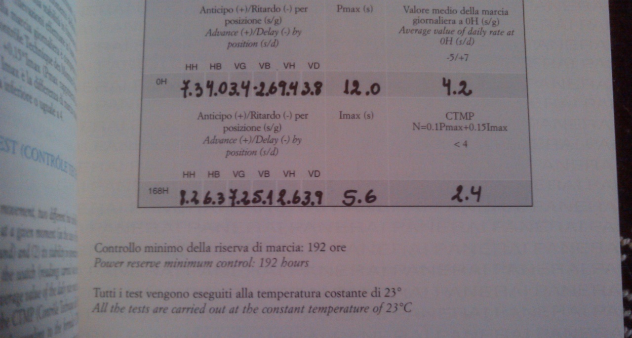

магурo 19.04.2010 17:04
Сообщение от Пушер (Сообщение 393116)
Да какие тут обиды, разница в заводе пружины 5 дней. 10-дневник хронометр это уже само по себе неслабо. Интересно было бы посмотреть 3-дневные калибры, может кто выложит?
22 секунды разницы по позициям на высокой амплитуде( пружина заведена) хронометром и не пахнет....

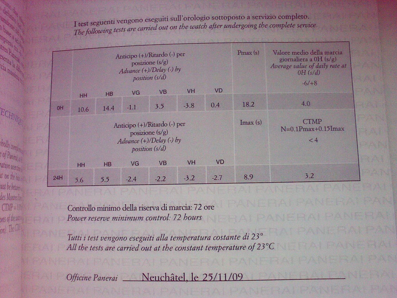

Alex-28 19.04.2010 19:57
Вложений: 1
Вот данные из сертификата к моему 3-х дневнику на P.9000
Talleyran 19.04.2010 22:40
Сообщение от магурo (Сообщение 393121)
А вот с этого места, пожалуйста, по-подробней...
Уважаемый Магуро, из вашего высказывания следует, что панераи с мануфактурным механизмом (8-10 дневный запас хода), значительно проигрывают в точности хода другим часовым брендам? Если возможно, то приведите примеры, сравните с IWC, JL, breget...
Kandid 19.04.2010 22:49
Вложений: 2
Мои 5 копеек. (вернее мой PAM320 3х дневник с GMT)

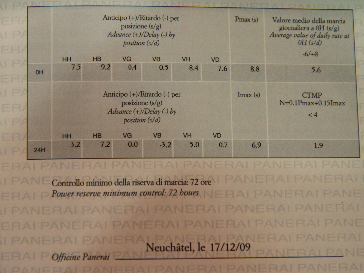

Ghost Dog999 20.04.2010 12:50
Вложений: 1
Ещё 5 копеек (скан с 233-го)
Вложение 45428
магурo 20.04.2010 13:18
Сообщение от Ghost Dog999 (Сообщение 393715)
Действительно интересно послушать обоснованное и доказательное мнение, Уважаемого Магуро (на основании разбора вышеуказанного скана 270)! Я не специалист и разбор позиций сертификата очень интересен! Тем более основания для подобных заключений :cool:
Уважаемые господа,
Вот здесь
http://forum.watch.ru/showthread.php?t=34384
я разбирал свой сертификат и ряд других... В этот момент уважаемый господин Пушер задал мне вопрос по своему сертификату, и автоматически ответ перетёк на ветку Панераи. Принципы и методика анализа одни и те же , и чтобы не повторяться прошу Вас сначала ознакомиться с уже изложенным ранее.... потом можете задать вопросы...
Ghost Dog999 20.04.2010 18:03
Никоим образом по Сейке аналогия меня не устроит:rolleyes:
Я имел ввиду анализ 270 сертификата, как пример!
В любом случае спасибо:D
магурo 20.04.2010 22:22
Сообщение от Пушер (Сообщение 95212)
Выкладываю сканы из сертификата для 10-дневника. У 233 видимо аналогичный. Хотел узнать, ваши хронометры, не сертифицируемые в COSC всегда имеют свои сертификаты?
Уважаемые господа,
Высококачественный калибр должен иметь позиционную разницу между минимальным и максимальным значением по 6-ти позициям не более 5-6 секунд. В измерениях есть крайние позиции -16 и + 6 сек на полной заводке пружины(начало измерения). 22 сек разницы!!!!! Это неприемлемые значения.... На хорошем Ролексе это около 5 сек разницы(у меня), на ГС ( см сертификат) ещё меньше. Чем меньше , тем лучше...
Следующее измерение через 96 часов(50% завода) показывает максимальную позиционную разницу по 6-ти позициям 8 секунд ( посредственно).
Показатель изохронизма ( характеристики и значения на начало измерения и при 50% спуска пружины) имеют значительные отличия, (а должны быть практически одинаковыми на хороших часах) что говорит о безобразном изохронизме или о его полном отсутствии( позиции VG VB VH VD резко изменили показатели )
На температурные отклонения механизм не проверялся...
Сама конструкция калибра такова, что получить что-то близкое по характеристикам к первокласной Сейке или Ролексу невозможно .... Смотря на цифры именно этого сертификата, думается, что у них нет либо талантливых регулировщиков, либо используются некачественные комплектующие при сборке калибра.
