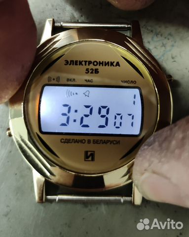

Про светодиодную подсветку переписывался года полтора назад с одним товарищем на авито, он поделился идеей.
https://00.img.avito.st/image/1/1.p-...9KRoXzpmAFvKTQ
В основе лежит преобразователь МЕ2108.
Для того, чтобы всё разместить, штатный кварц меняется на SMD.

А то что у вас на картинке подстветка так равномерно светится, это почему она так светится? Я вот добавила второй светодиод и сейчас уже гораздо лучше, все видно, но хотелось бы равномерного свечения по всей подложке. Вот думаю теперь использовать рассеивающую подложку от старых планшетов, типа такая тонкая ребристая пластмасса, что бы свет от одного светодиода рассеивался по всей поверхности.

Фото не моё, а из объявления.
