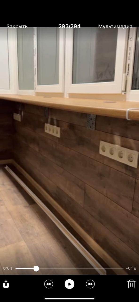

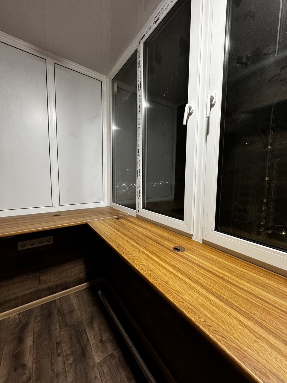

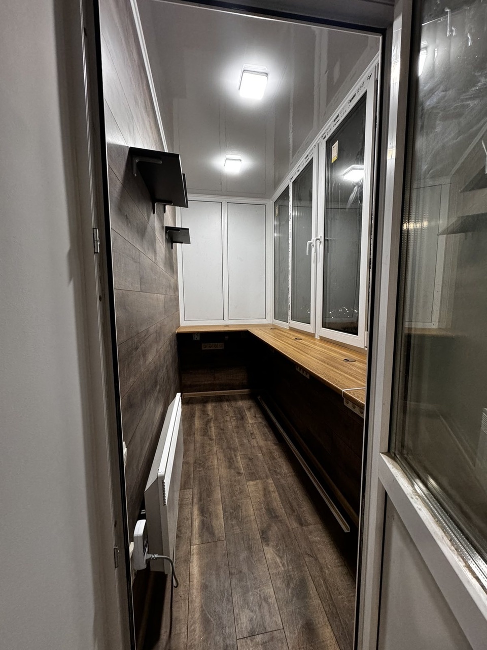

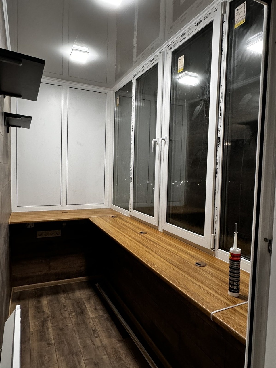

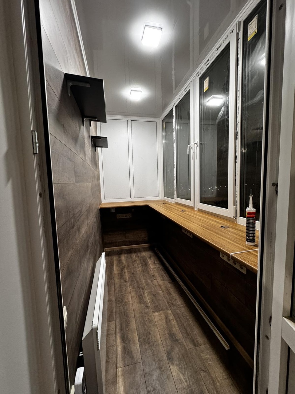

Romarogoza 12.12.2024 11:39
Вложений: 6
Добрый день,
Вчера закончили отделочные работы, по мини мастерской на балконе.
Как по мне, получилось довольно не плохо.
Размер столешницы 3х1,3м.
Балкон полностью утеплен пенополистиролом от 50 до 100 мм, в зависимости от места.
Отопление реализовал посредством электческого конвектора.
Учитывая постоянную нехватку розеток, сделал 18 шт, надеюсь этого хватит.
На днях закончу сборку мебели.
Надстройка для столешницы(до потолка со стороны глухих окон), пенал, тумба в низ, и разная мелочь.
После этого предстоит самый приятный этап.
Это растсановка станочков, оснастки, разных приспособ и т.д
Возможно у кого-то есть идеи, подсказки, советы относительно мастерской буду рад выслушать.
Прилогаю фото пока "голой" мастерской.
На днях выложу полностью готовый вариант.
P.S. Хочу сказать оромное спасибо Lexei(надеюсь его скоро разбанят)))) и Dem0niac именно их работы, советы, подсказки и помощь сподвигли на постройку подобного дома.
http://forum.watch.ru/attachment.php...1&d=1733990841
http://forum.watch.ru/attachment.php...3&d=1733990841
http://forum.watch.ru/attachment.php...4&d=1733990841
http://forum.watch.ru/attachment.php...5&d=1733990841
