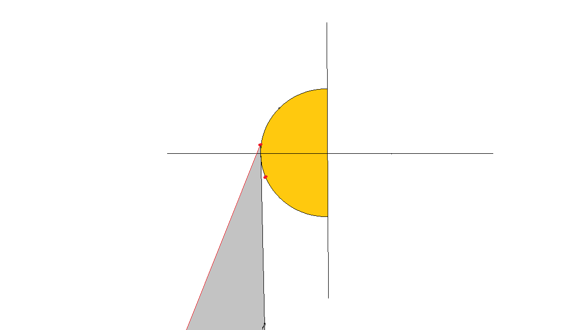

4MASTER 04.07.2022 18:29
Вложений: 1
Вложение 3428280
Особенность палеты что у нее очень большои ход без импульса по сравнению с класическим вариантом палеты .
И не только без импульса но и полныи ход палеты . Производитель стал боротса с этим вынеся палеты далеко от оси анкернои вилки увеличив ход палеты по сравнению с ходом линзы маятника. Наверно разрабатывалось это для напольных часов с длинным маятником и тогда все норм. А с коротким маятником имеет значение вес маятничка пружинка подвеса, все должно быть идеально , а то потеряетса импульс в маятничке....
