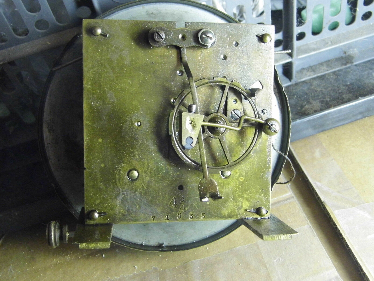

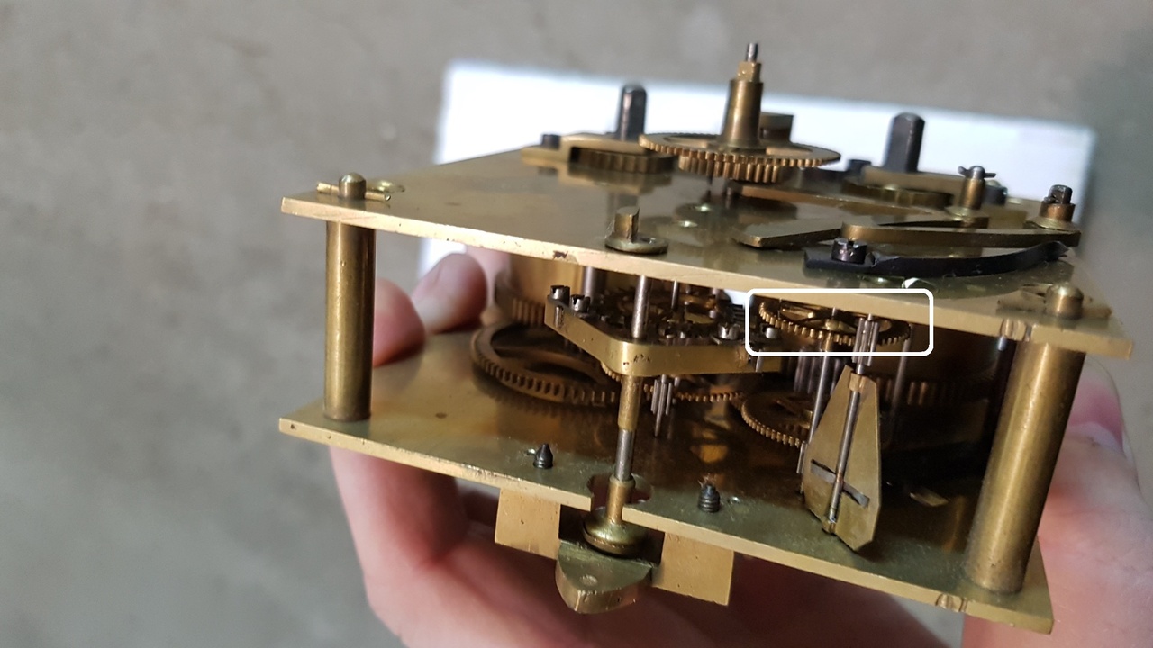

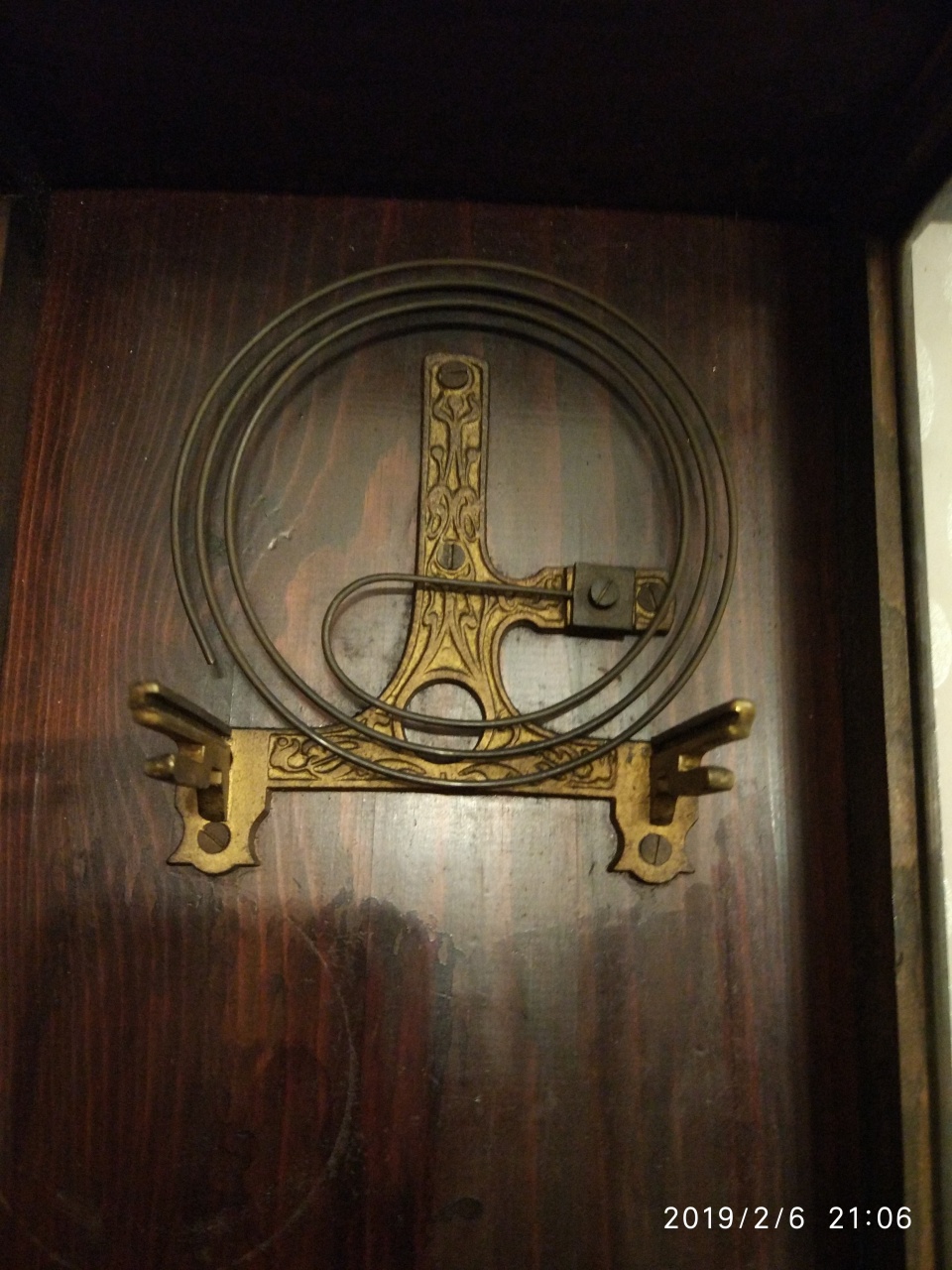

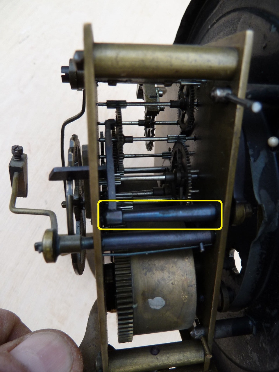

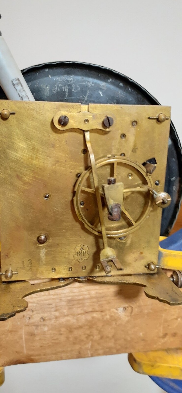

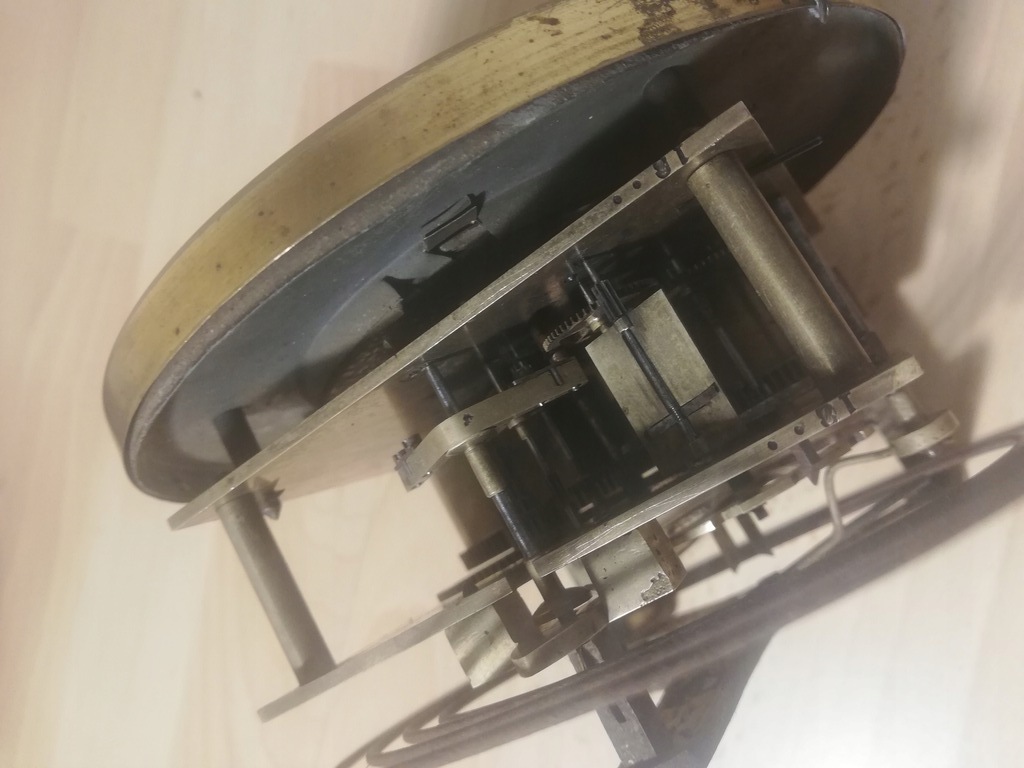

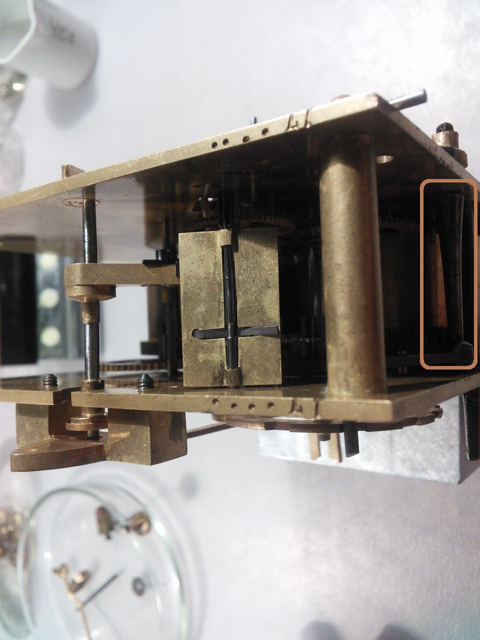

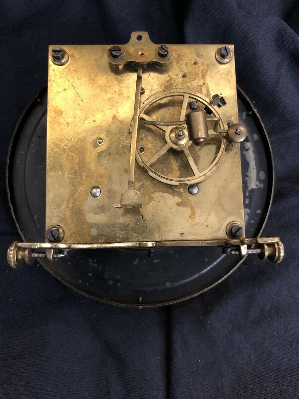

Спустя четыре года могу себе ответить. Эта маркировка относится к австрийскому филиалу. Сначала использовался вот такой шрифт (не очень ровненький). Могу выделить пока только 4 1/2 и 4 3/4 (обращаю внимание, что здесь дроби с горизонтальной чертой), по числу "5" надо отдельно анализировать. Эти числа относятся всё-таки к диаметру циферблата (дюймы). Серийные номера в диапазоне ]71_355; 98_009[ Вложение 3368383 Вложение 3368384 Четвертушек 18 шт. и половинок всего 2 шт. Это маленькие механизмы, маленькие диаметры циферблатов, укороченные маятники, и, следовательно, мелкие (лероечные) корпуса: Вложение 3368394 Вложение 3368395 У всех этих часов сглаженный анкер: Вложение 3368389 Кронштейны такого типа: Вложение 3368387 На задней платине нет демпфера, если есть накладки, то они стоят вертикально, Фиксация штифтами как у старых Lenzkirch, половинки почему-то на винтах. Вложение 3368385 Боковая деталь имеет форму конуса: Вложение 3368393 Передняя платина: Вложение 3368390 По клеймам: встречаются 2 имени Bernhard Paschen (4 раза) и Ruttmann & Klein (3 раза). |

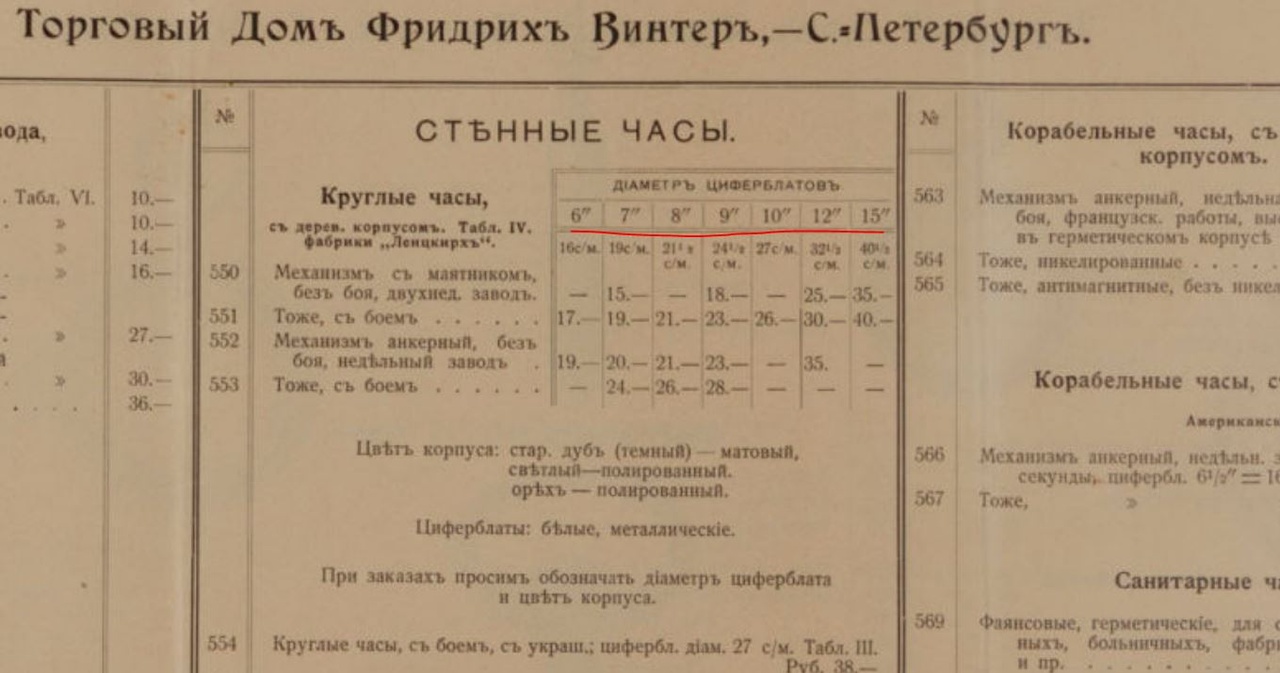

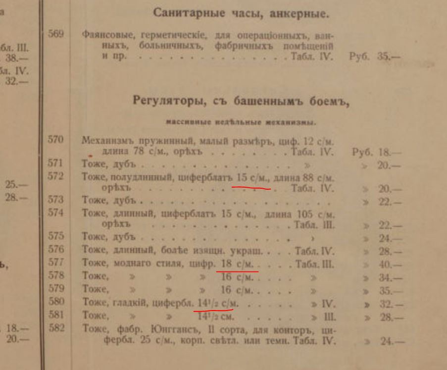

На самом деле, практически во всех старых прейскурантах размер циферблата обязательно указывался, именно он был характеристикой "размера" часов. Зачем было пробивать это на механизме? Наверное, так проще было для фабрики и для магазина, не надо ничего измерять, если возникли вопросы у служащих. Тем более, что, как Вы указали, большая часть этих механизмов шла в торговый дом, т.е. корпусилась не на фабрике. Приемщик торгового дома, получая товар в виде сотни механизмов легко мог все проверить просто по маркировке. С уважением, Олег |

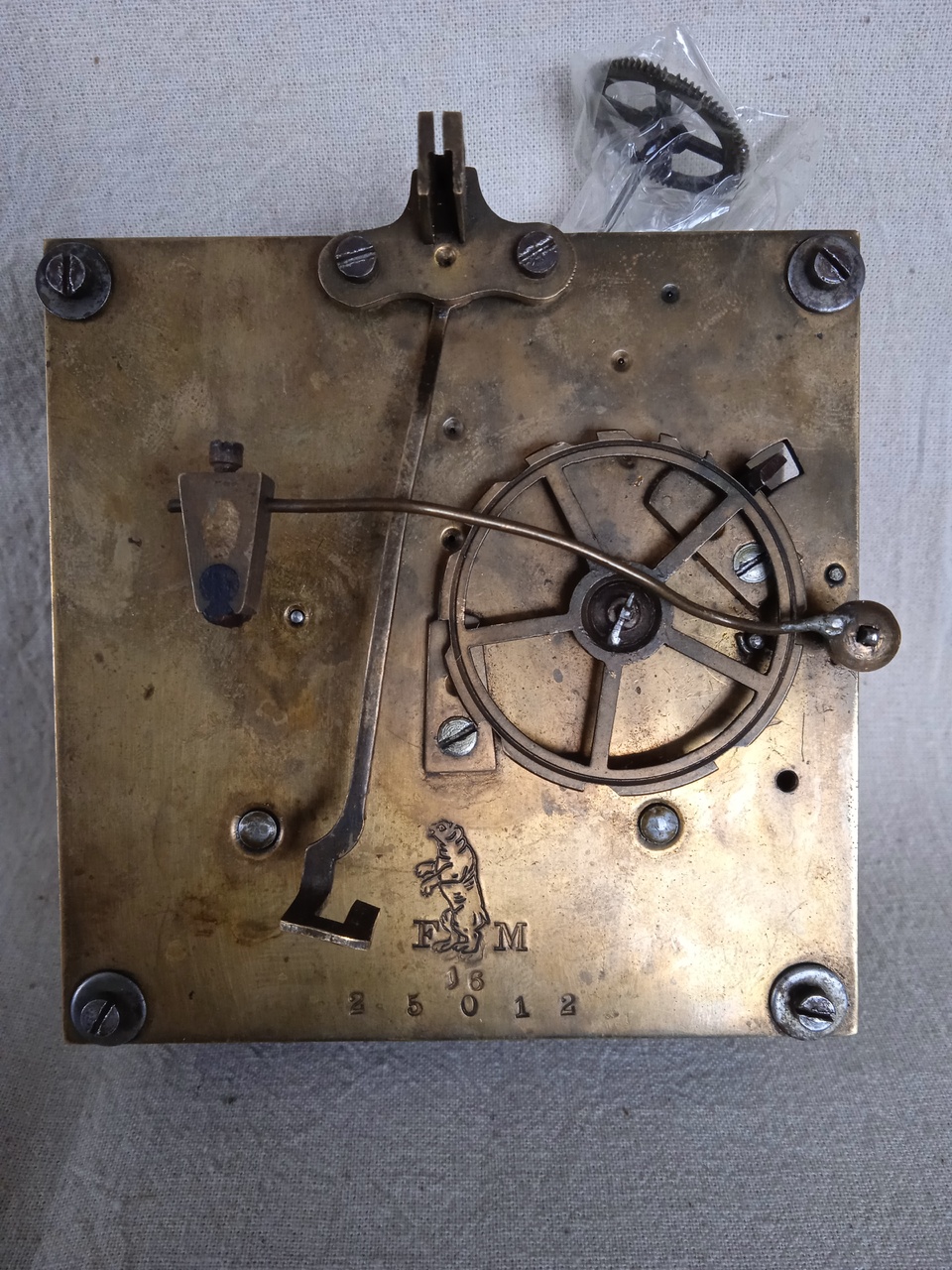

Добавлю парочку "медведей"

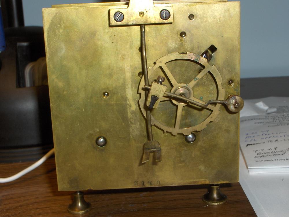

Продолжу про "половинки" и "четвертушки". На более поздних механизмах дроби записывались через косую черту 4 1/2 и 4 3/4.

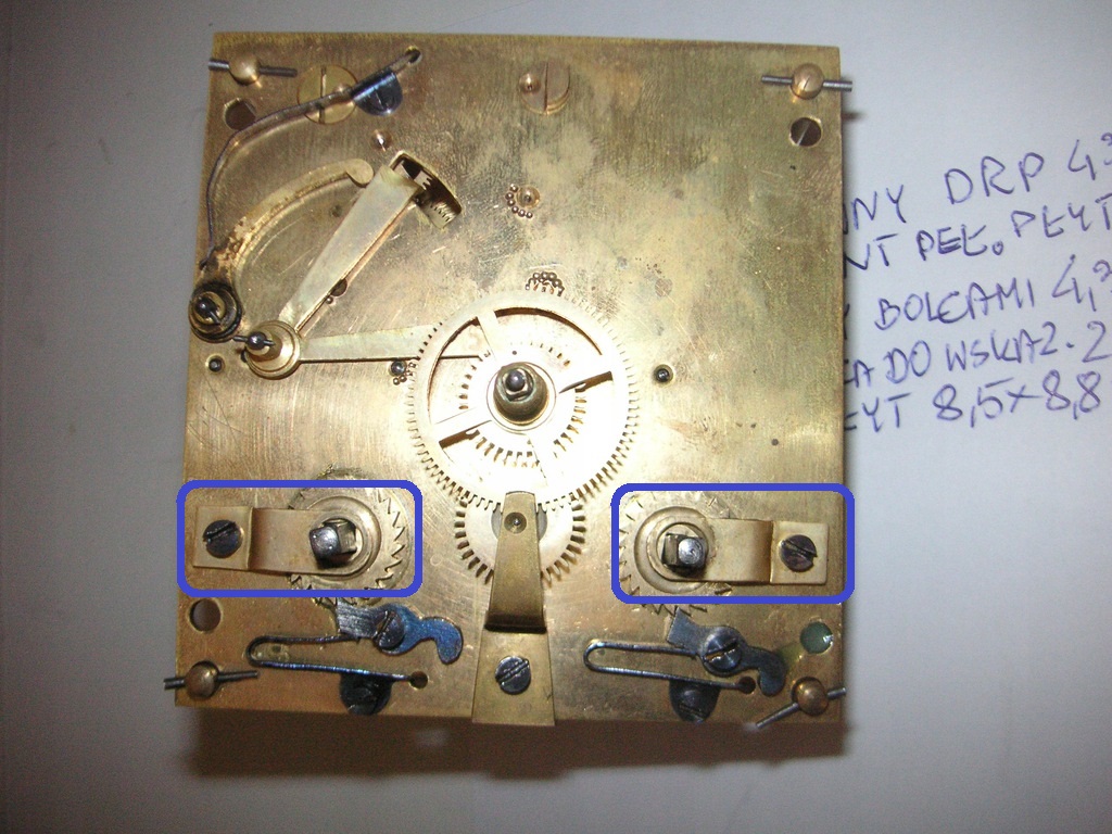

Первые были похожи на описанные в посте 12. Более поздняя партия была уже не на шплинтах, а на винтах, часть механизмов была с латунными шайбочками на задней платине. Вложение 3368616 Из особенностей: боковая деталь поменялась на цилиндр, а также изменения на передней платине (вместо "восьмёрок" фиксация стала "замыленные уголки"). Вложение 3368624 Вложение 3368625 Совсем поздние поменяли сглаженный анкер на круглый. Фиксация платин только на винтах со стальными шайбами. Кронштейн стал с круглой дырочкой. Вложение 3368626 И, снова изменения на передней платине. Вложение 3368627 Практически все мелкие механизмы имели нумерацию, умещавшуюся в диапазоне ]60_000; 100_000[. Видимо, для австрийского филиала выделяли эту группу. Изменения на самых поздних механизмах, там после больших номеров пошла маленькая нумерация. К сожалению, у меня в базе нет ни одного механизма с дарственной табличкой, датой продажи и т.п. Поэтому я вижу, что за чем идёт, но не могу поставить временные рамки. На этих механизмах достаточно много чужих клейм. Насчитала 10 разных фирм. |

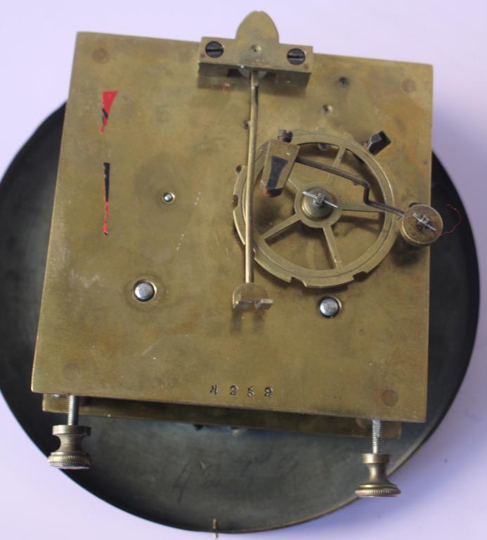

Вложений: 32

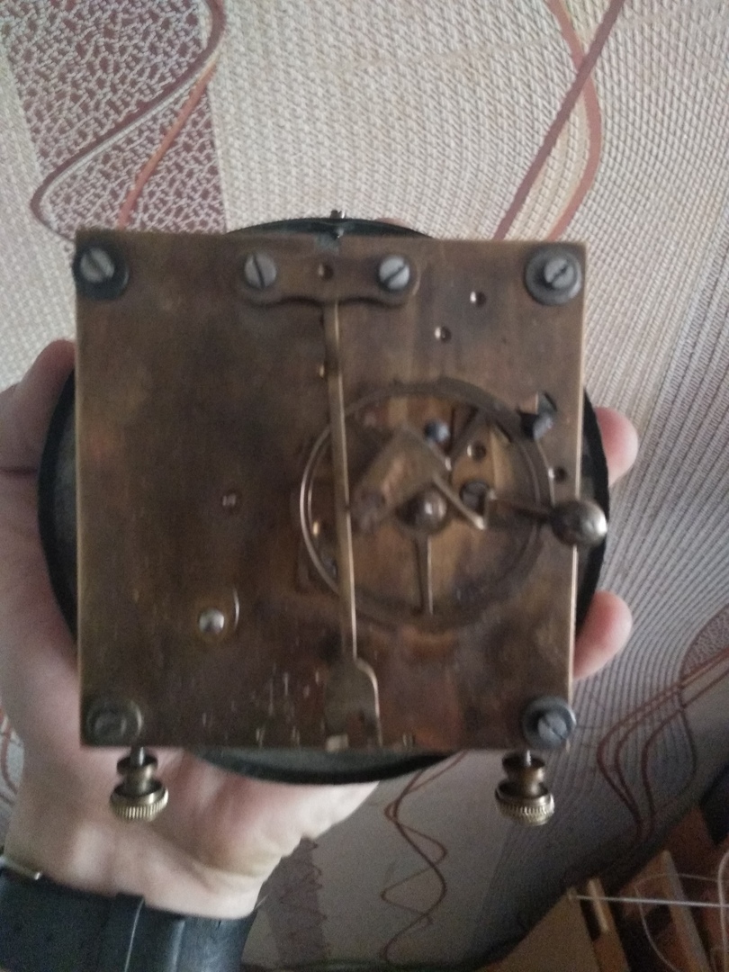

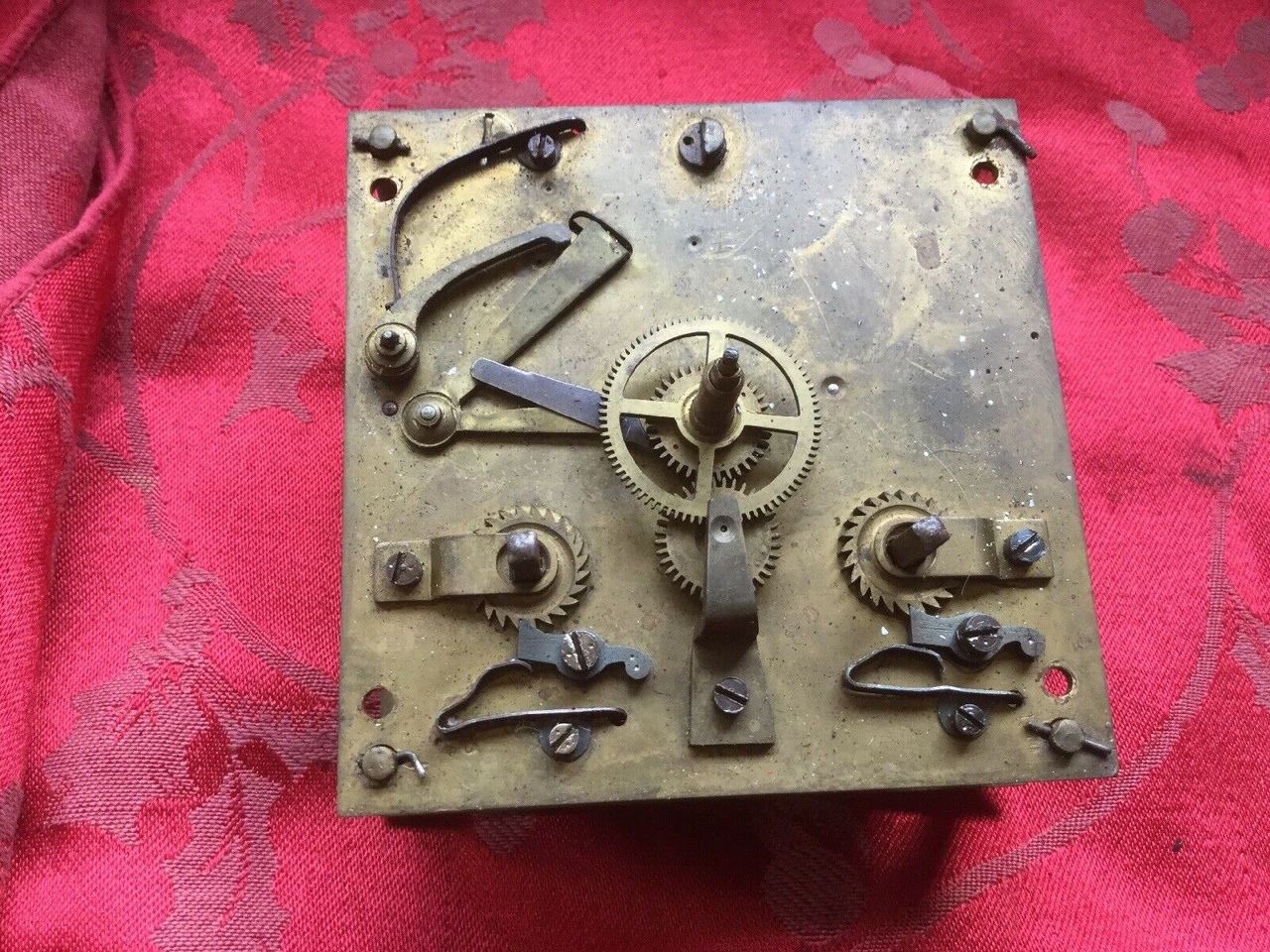

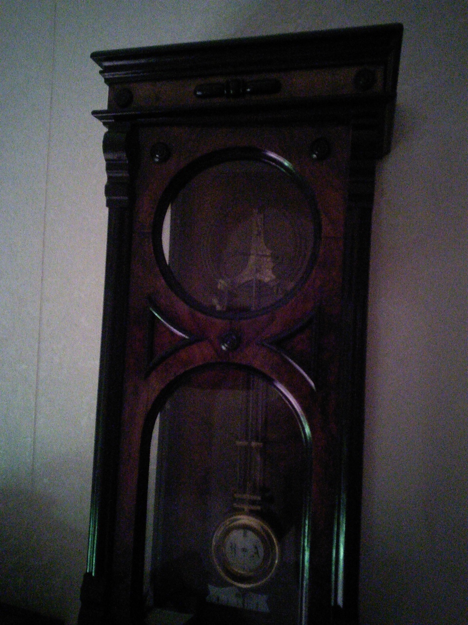

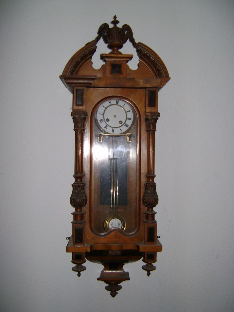

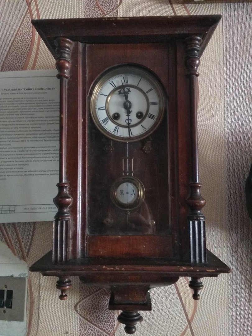

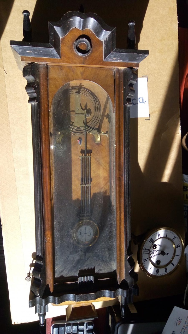

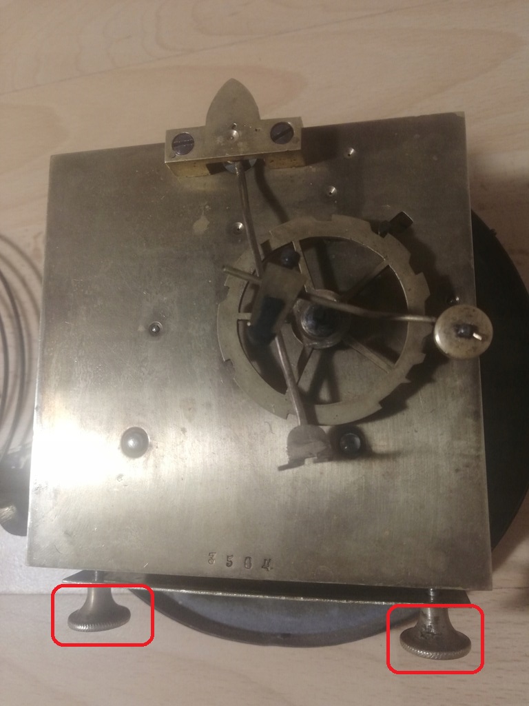

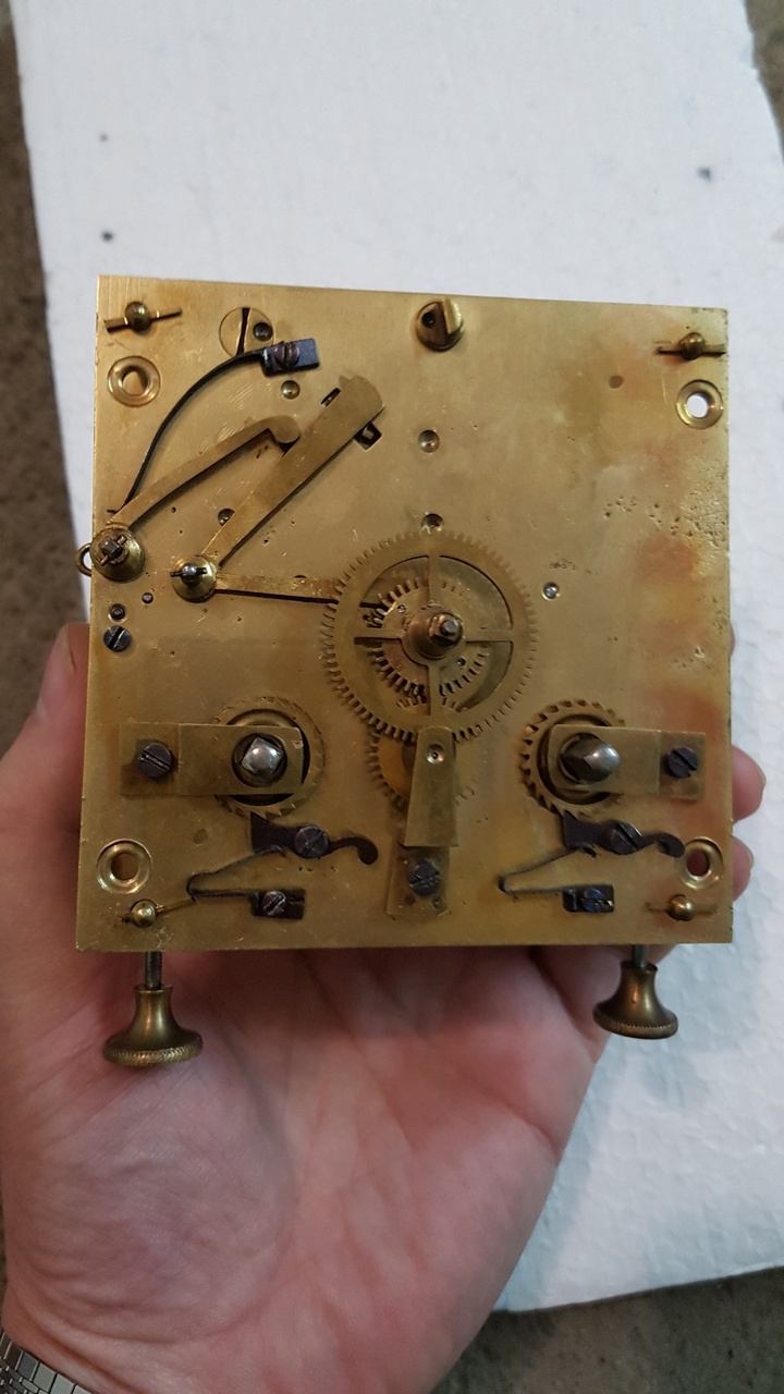

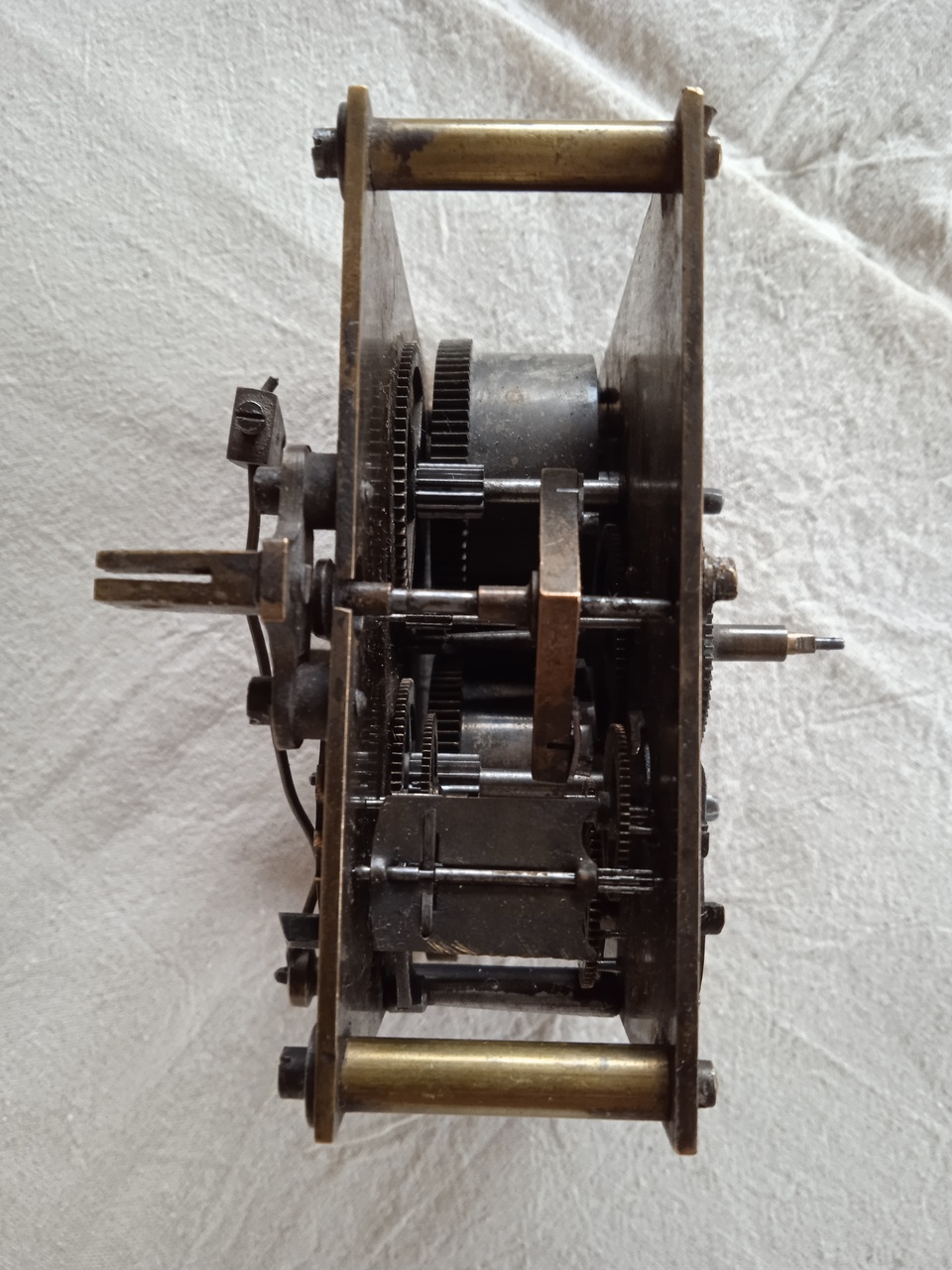

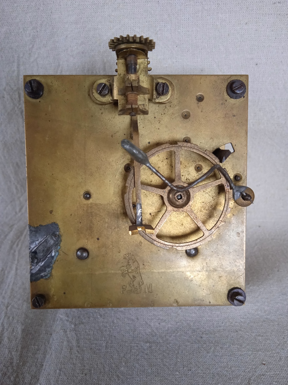

Хочу нарисовать портрет самых-самых ранних Mauthe.

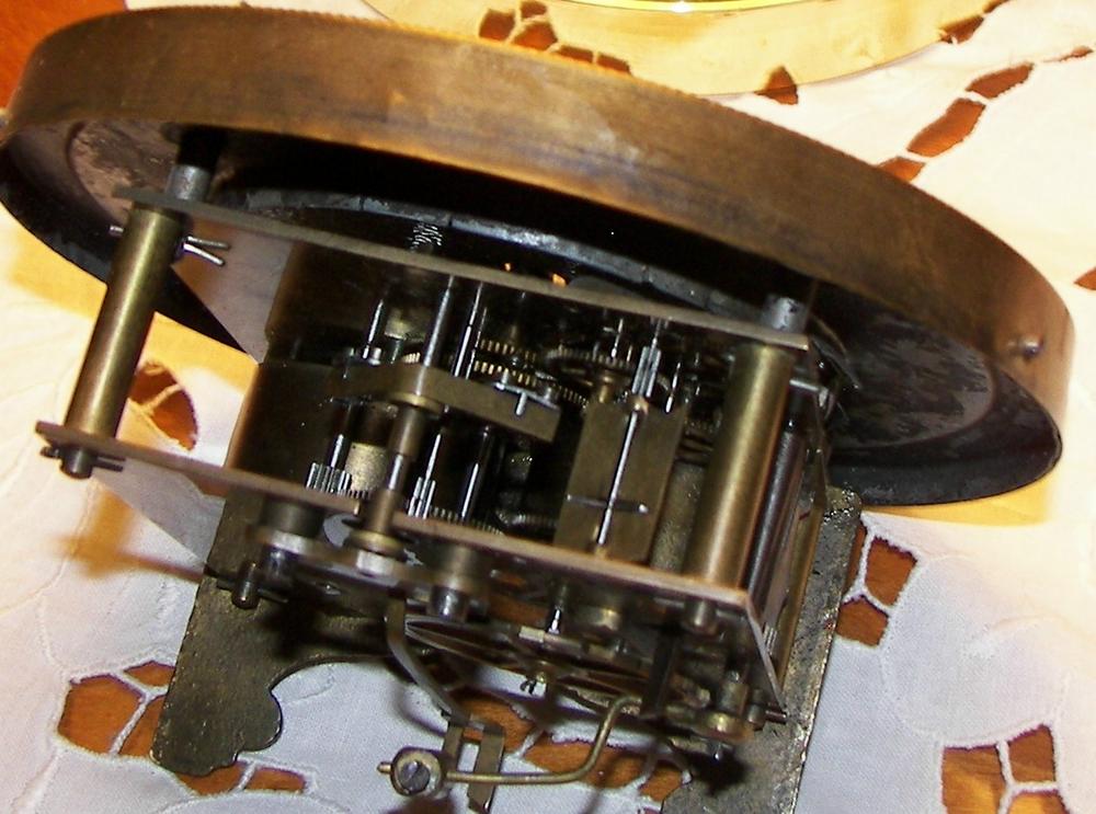

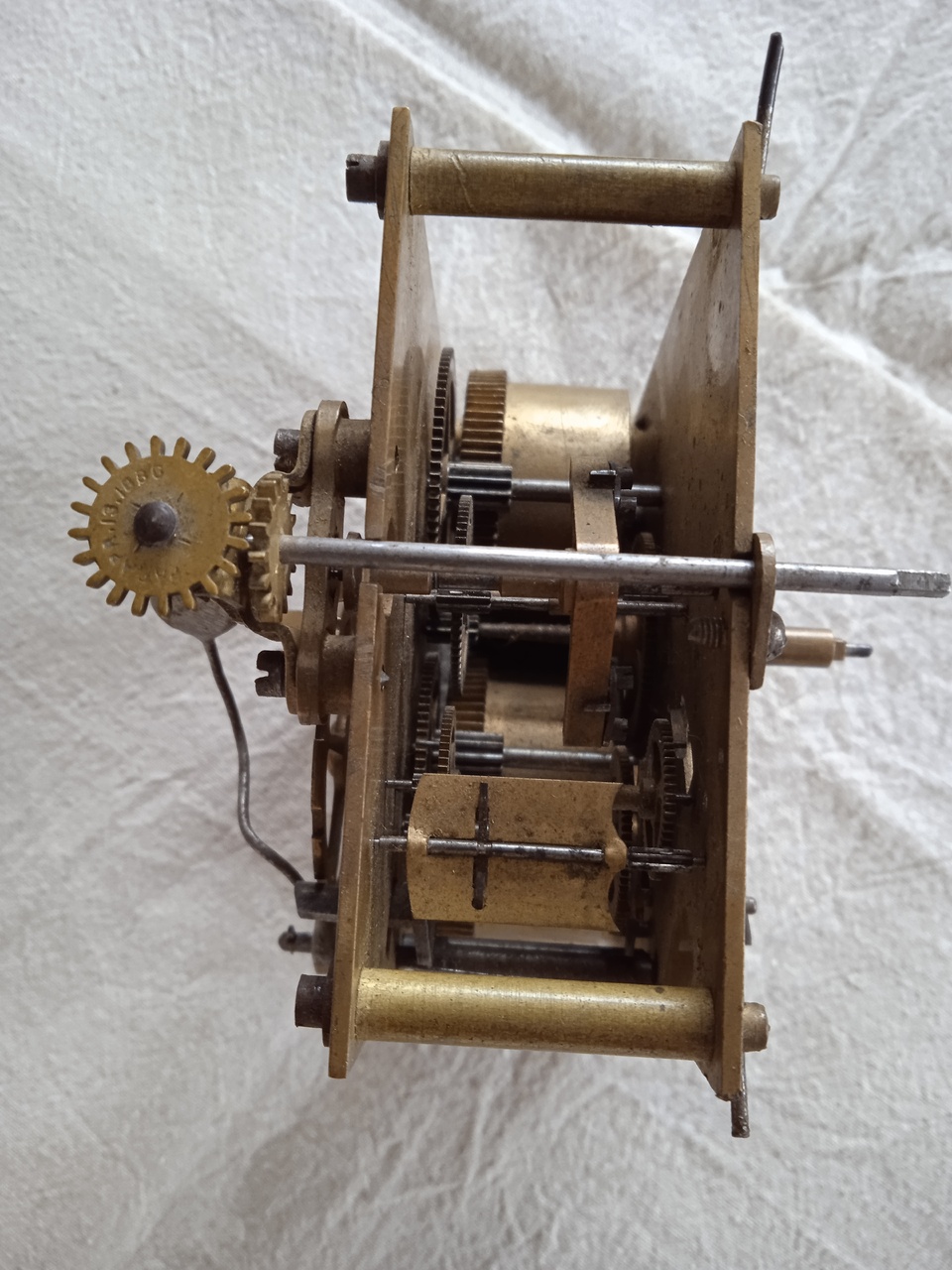

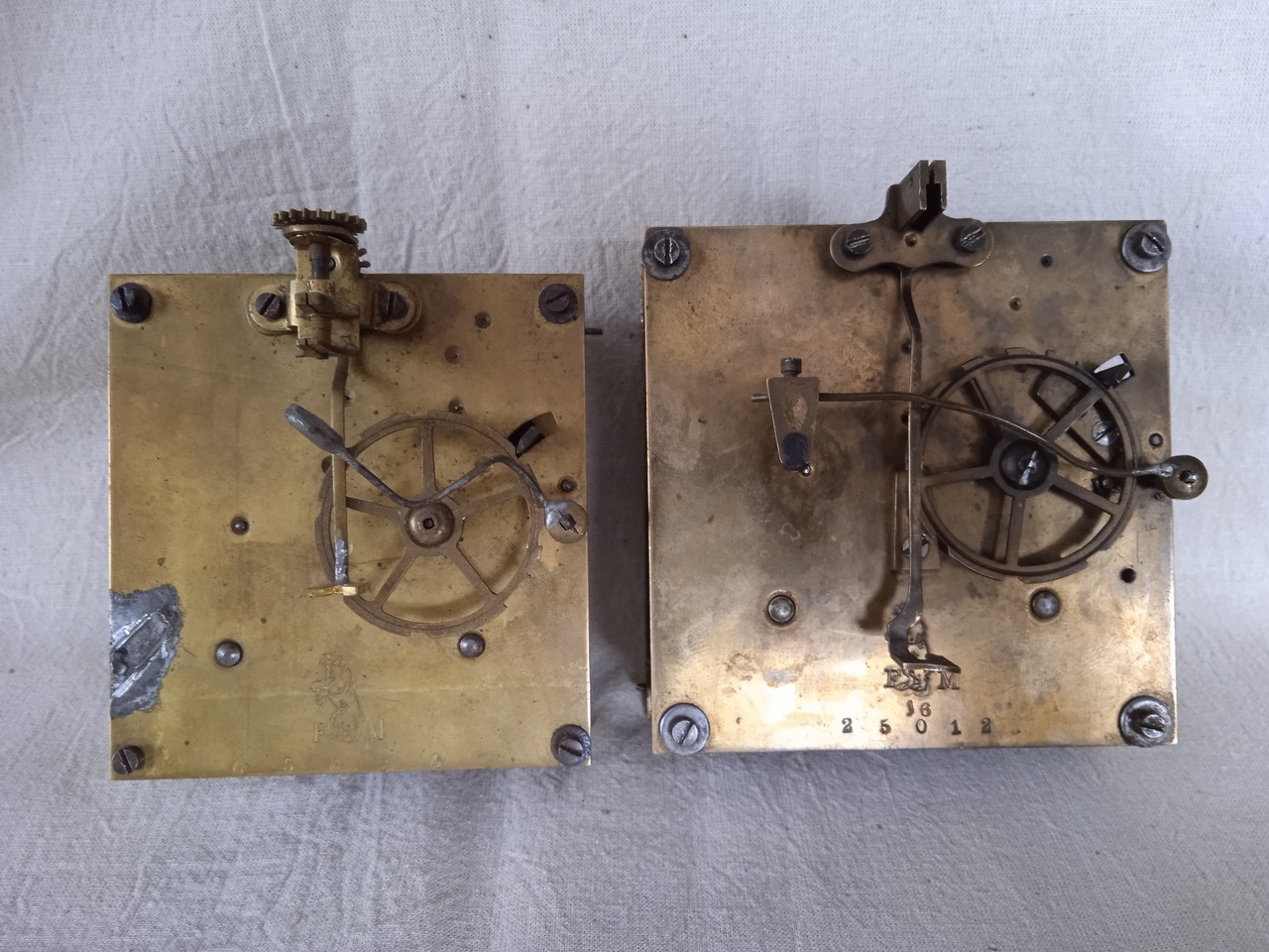

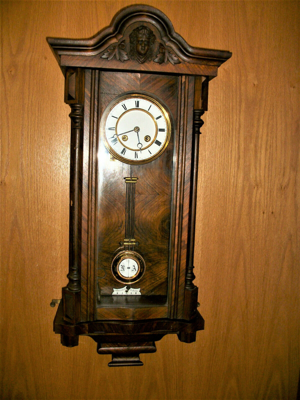

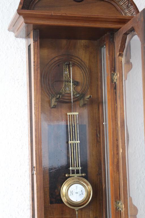

Особенности: - завальцовка на передней платине; - анкерный мост "шляпа"; - отсутствие сменных накладок; - отсутствие демпферной пластины; - отсутствие бороздки на счётном колесе; - шрифт - корявенький Вложение 3377325 Вложение 3377329 Вид сверху: - Анкера сглаженные; - ветровики простой прямоугольной формы; - на торцах - цифры. Вложение 3377307 Вид с правого бока: деталь рычага изящной формы Вложение 3377308 Между платин шестерёнки с 5-ью лучами: Вложение 3377310 На передней платине: - мосты заводных отверстий брутальной формы (уголки); - флажки прямоугольной формы с утолщением на короткой стороне (более поздние будут с утолщением на длинной стороне) Вложение 3377311 Сопутствующие элементы: - стрелочки 2-ух видов; Вложение 3377312 Вложение 3377313 - винты-барашки - одинарные; Вложение 3377320 - кронштейн с фиксацией к механизму без площадки: Вложение 3377319 - маятники с литерами RA Т-образные и латунный блин на деревянной штанге Вложение 3377317 Вложение 3377318 Общее количество таких механизмов меньше 10 тысяч. Предположительно это годовой объём производства. Мини-галерея этих корпусов: Вложение 3377330 Вложение 3377332 Вложение 3377331 Вложение 3377333 Вложение 3377334 + более поздние. Навскидку это 5-6 лет производства: Вложение 3377335 Вложение 3377336 Вложение 3377337 Вложение 3377338 Вложение 3377339 Вложение 3377340 Вложение 3377341 Вложение 3377342 Вложение 3377343 Вложение 3377344 Вложение 3377345 Вложение 3377346 Вложение 3377347 Вложение 3377348 Вложение 3377349 У меня взгляд замылился и поэтому прошу определить время производства этих часов. |
Татьяна, шикарно!!
На мой взгляд это самый конец 1870-х годов, может быть самое начало 1880-х. С уважением, Олег |
