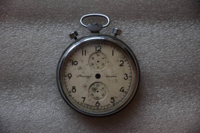

User Anonimous 26.11.2020 10:03
Добыл циферблат.
http://images.vfl.ru/ii/1606371886/6...32443763_m.jpg
К механизму подходит идеально. Единственно - коротковатые ножки, приходится с лицевой стороны механизма демонтировать все накладные детали (вот зачем оказывается нужна здесь фольга).
В корпус от 99-ЧК циферблат встаёт тоже как родной. по габаритным размерам полностью соответствует аналогу для 3017.
То есть можно предполагать, что всё отличие 135-ЧК от 99-ЧК состояло только в конструкции корпуса - при тех же самых габаритных размерах и дизайне его корпусное кольцо имело большую толщину за счёт увеличения толщины механизма (6,8мм у 3132 против 5,1 у 3017) и соответственно увеличенным на 1 мм диаметром посадочного гнезда под механизм.
Но это только предположения. Точно может сказать только хранящаяся в архивах завода документация.
