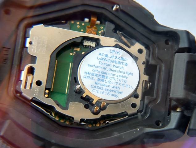

Кенни 16.06.2019 10:05
гляньте пожалуйста, может здесь просто не хватает пружинки? )
http://images.vfl.ru/ii/1560668708/1...26901152_m.jpg
