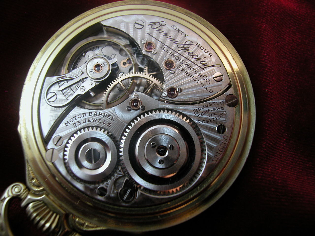

Dima343 03.02.2019 17:22
Вложений: 1
Сообщение от mlife (Сообщение 5227067)
А почему, кстати, в более якобы продвинутом механизме 21 камень только? Чем он тогда лучше? Я думал больше камней значит лучше, надежнее?
"больше камней - значит лучше" - это правило было применимо к карманным механизмам классической компоновки, особенно американским: там более качественный и точный калибр имел больше камней (причем все из них были функциональными).
была приблизительно такая градация:
7 камней - бюджетный, или эконом класс.
15-17 камней - средний класс.
19 камней - выше среднего.
21-23 - high end, железнодорожный класс, такие механизмы регулировались особо тщательно, имели тонкую регулировку (лебединая шея или другую), биметаллический разрезной баланс, колеса ангренажа из золота и другие плюшки.
Вложение 2468617
с современными калибрами все не так однозначно.
многие современные переусложненные конструкции, требующие для функционирования много камней, часто менее надежны, чем более простые, с меньшим количеством камней, калибры.
не раз бывали случаи, когда производитель сознательно отказывался от камней в некоторых местах в пользу износостойких втулок, в целях повышения стойкости механизма к ударам (камень может треснуть, втулка - нет).
