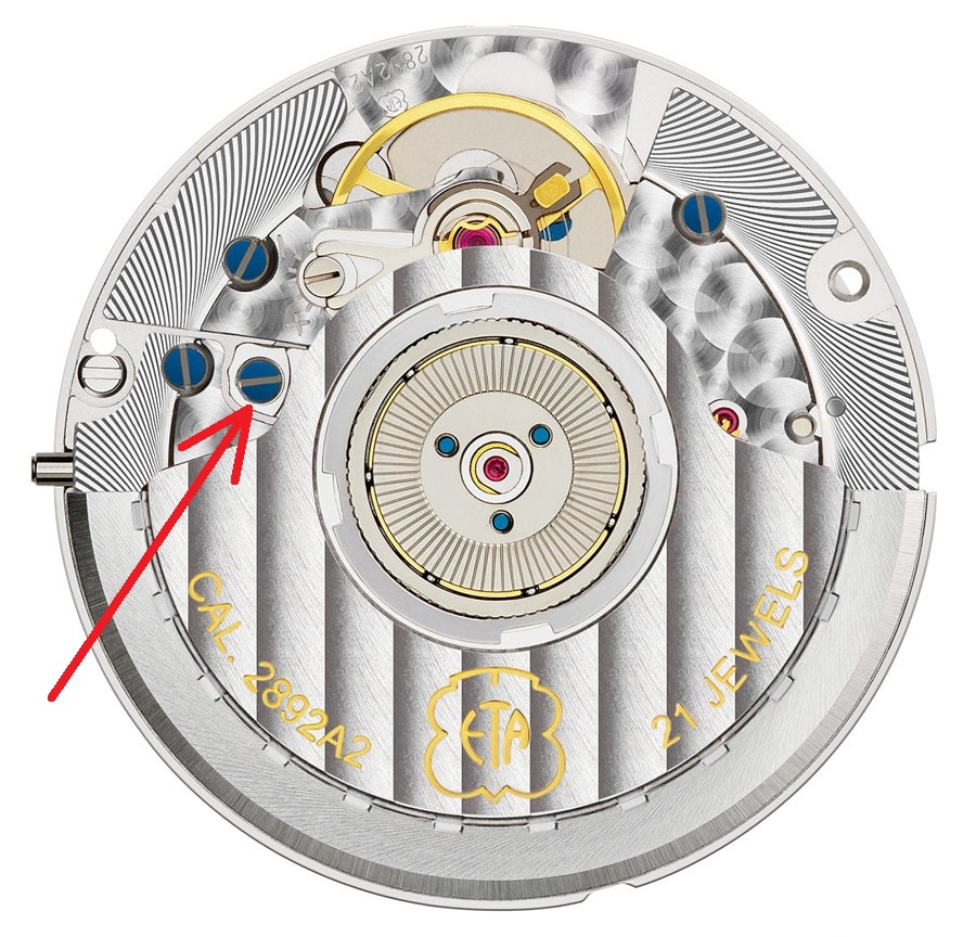

Dima343 11.11.2018 03:16
Вложений: 1
у ETA 2892-a2 не раз, и не два видел открученный или ослабленный винт крепления модуля автоподзавода, со стороны заводной головки
Вложение 2381673
поэтому при сборке этот винт затягиваю тщательно
Lentyay 11.11.2018 08:03
Сообщение от Dima343 (Сообщение 5112798)
У 2824 тоже самое. Этот винт в первую очередь откручивается.
